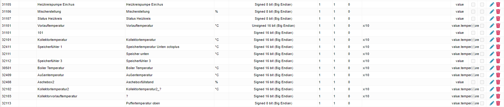

      ich komme leider aktuell am auslesen einiger Werte über Modbus aus dem Solarfocus octoplus nicht weiter.
      Hoffentlich hat hier jemand Erfahrung und kann mit eventuell weiterhelfen.

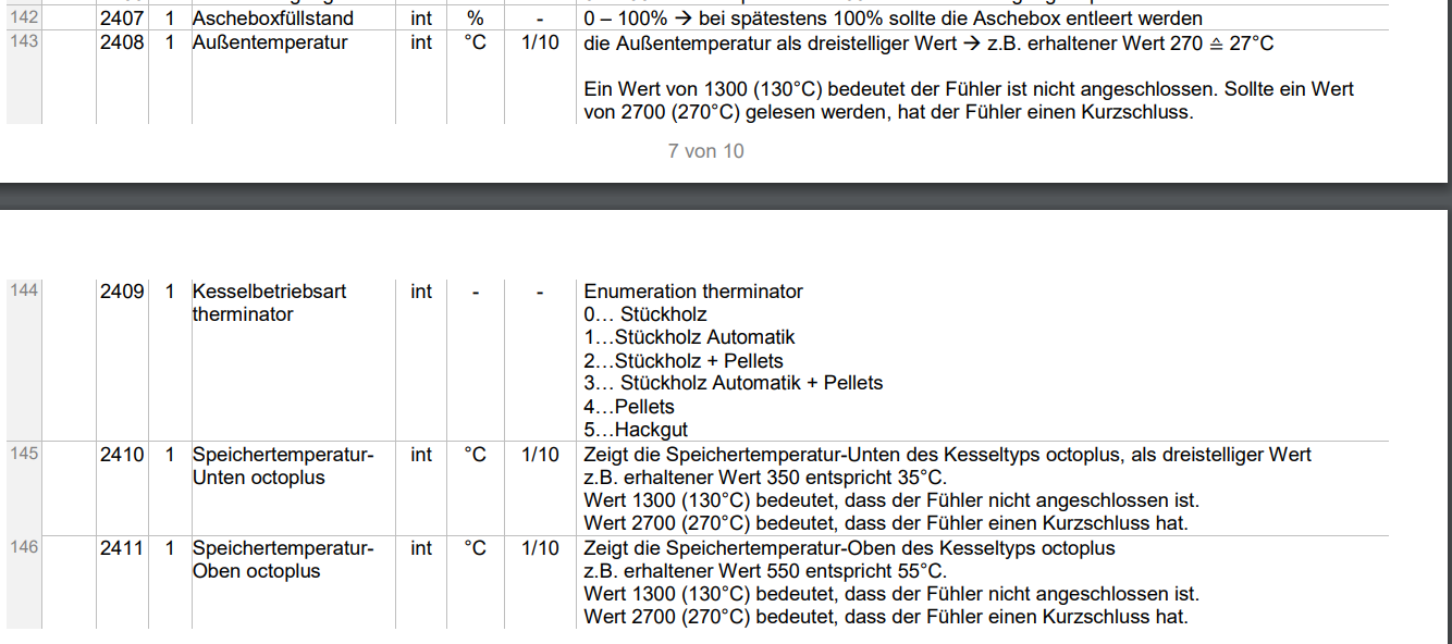

      Die Registerdaten wurden aus dieser PDF ausgelesen.
      Hier scheitere ich aktuell an Speichertemperatur unten und oben
      Für Außentemperatur 2408(32409) und Ascheboxfühlstand (2407/32408) erhalte ich erfolgreich die Werte
      Weis jemand warum ich hier für Register 32411/2410 keine Werte erhalte ?
