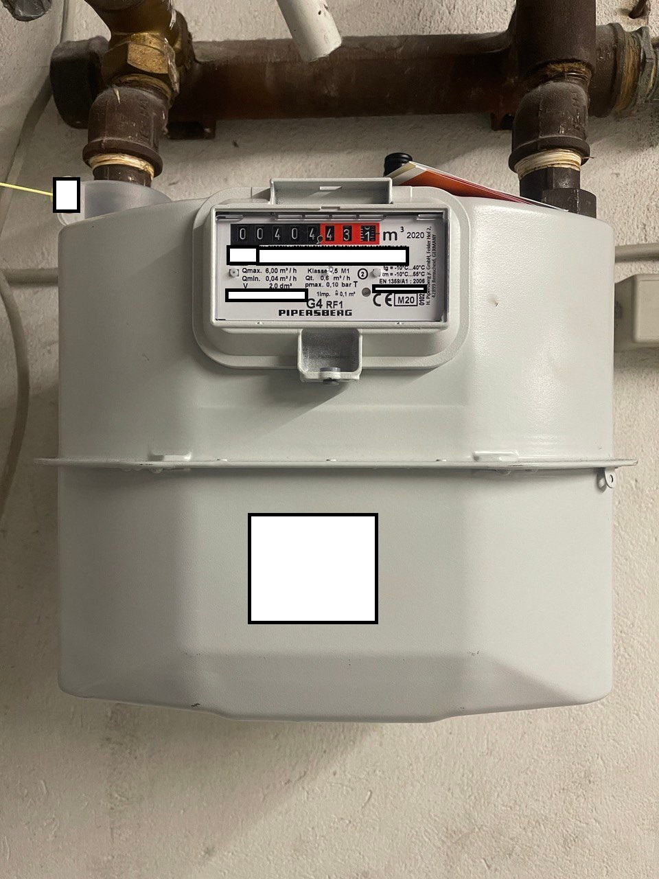

      Wollte mal fragen ob es möglich ist diesen Gaszähler mit readkontakt bzw auch mit ein xiaomi Magnet ein Impuls zu empfangen, oder gibt es sichere und einfache Lösung.
      Ich möchte die Impulse empfangen und im Iobroker auswerten.

        Ich glaube der letzte Link von mir ist genau das was Du suchst:
        https://forum.iobroker.net/topic/44670/frage-gaszähler-ersatz-für-vorhandene-vzlogger-anbindung/11
        Wenn Du örtlich keinen Raspberry zur Verfügung hast und hier komplett neu etwas installieren musst und guten Wlan Empfang hast, dann wäre ich wieder bei der Lösung den ReedKontakt per ESP8266 also D1 Mini mit ESPEasy auszuwerten und per Wifi zum IObroker zu schicken. Kabel ist natürlich immer zuverlässlicher.

          ist diesen Gaszähler mit readkontakt ....
          ja ist möglich
          https://forum.iobroker.net/topic/27960/gaszähler-bk-g4-auslesen-mit-zigbee-fensterkontakt

            Thx, auch wieder was gelernt. Hätte ich den Aqara Sensoren gar nicht zugetraut 🙂 auch wenn es nicht mein favorisierter Ansatz wäre (liegt wohl an meinem schlechten ZigbeeNetz).

              @pete0815 @pete0815 raspberry habe ich nicht aber starke wlan verbindung habe ich wemos wäre die einfachste variante aber ob sicher ist weiss ich nicht.
              jetzt habe ich dank dir die lösung mit der cam gesehen was aber komplitziert

                Die Lösung mittel ESP32CAM-MB:
                Topic: https://forum.iobroker.net/topic/36622/wasserzähler-version-2-all-in-device
                Passendes Gehäuse genau für deinen Gaszähler: https://www.thingiverse.com/thing:4820301
                Gehäuse ist für die ESP32CAM-MB Variante, also die mit der Steckplatine wo gleich der USB-Anschluss mit dran ist.
                Für das Gehäuse brauchst du 25x4mm Magnete.
                Alternativ einen Kabelbinder um zu oder ähnliches. Die Quelldatei im DesignSprak Mechanical-Design liegt bei, alternativ kann ich Anpassungen vornehmen.
                NACHTRAG: mein Gaszähler ist nicht der gleiche, ich habe einen Pipersberg G4 RF1 c, man müsste die Maße prüfen
