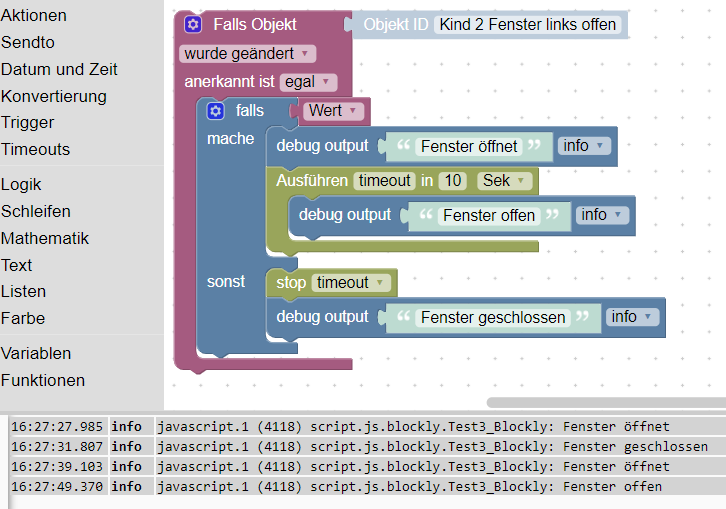

          paul53 @sub1ne last edited by paul53
          @sub1ne sagte: Abwohl clearTimout() aufgerufen wird, wird der Callback von setTimtout ausgeführt...
          Das kann ich bei mir mit JS Version 5.1.3 nicht nachvollziehen:
          Es liegt vermutlich an der Trigger-Bedingung "ist wahr", dass nicht nur ein Timer läuft.

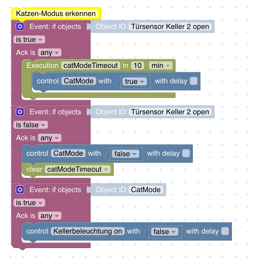

            sub1ne @paul53 last edited by sub1ne
            @paul53 dein Beispiel ist nicht das Gleiche. Setz das "stop" mal in einen anderen Event-Block.
            So sieht das bei mir aus:
            der Timer wird im Event-Block #1 erzeugt und im Event-Block #2 gelöscht. Das Ganze funktioniert also übergreifen.

                sub1ne @sub1ne last edited by sub1ne
                @paul53 die Codestellen. auf die du dich beziehst, sind die, die ich selbst im kopierten Javascript Coding manuell eingefügt habe - und mit diesen funktioniert alles wieder wie gehabt.
                Das Javascript aus meinem zweiten Posting ist das, was aus dem Blockly generiert wird. Dort gibt es weder in Zeile 1 eine Deklaration von catModeTimeout noch den if-Block um den Timer-start. Diese habe ich eingefügt, NACHDEM es mit dem reinen Blockly-Skript nicht mehr funktioniert hat.
                Fakt ist, mit meinem manuell angepassten Javascript funktioniert es, mit dem Blocky nicht.
                @paul53 said in clear Timeout funktioniert nicht mehr:
                Außerdem sollte auf Wertänderung getriggert werden, damit mit Sicherheit nur ein Timer läuft, der gestoppt werden kann.
                ich reagiere auf die Wertänderung von "deconz.0.Sensors.6.open" - einmal wenn er "true" wird, einmal, wenn er "false" wird.
                Ich könnte jetzt beides noch in den gleichen Trigger hängen, allerdings hat es ja funktioniert.

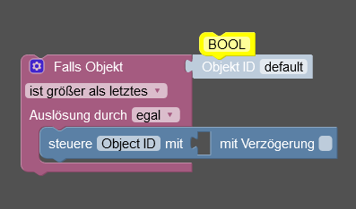

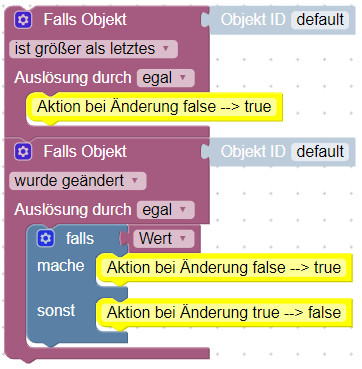

                          Nur mal kurz geräubert,
                          das heißt also, so
                          ist besser als so?
                          Asgothian paul53 2 Replies Last reply Reply Quote 0
                          • Asgothian
                            Asgothian Developer @Nordischerjung last edited by Asgothian
                            @nordischerjung
                            Besser und besser.
                            In genau dem Beispiel ist das Ergebnis ziemlich gleich. Ich ziehe das erste vor, insbesondere wenn mich der gegenteilige Fall nicht interessiert.
                            Das gilt so lange wie im falls der “wert” Baustein genutzt wird.
                            A.
                              paul53 @Nordischerjung last edited by
                              @nordischerjung sagte: ist besser als so?
                              Ich bevorzuge
                              N S 2 Replies Last reply Reply Quote 1
                              • N
                                Nordischerjung @paul53 last edited by
                                @paul53 Ja danke, das hatte ich mir so auch schon überlegt.
