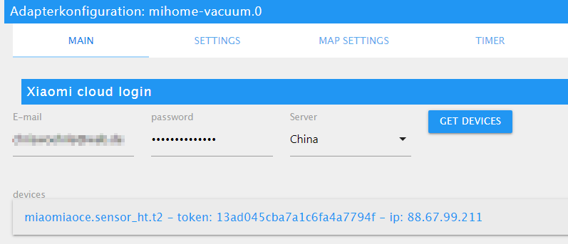

      ich kann nach einem Reset und Update meines Saugers auf die aktuelle Firmware den Token nicht mehr abgreifen.
      Das angezeigte Gerät ist ein Temperatur und Feuchtigkeitssensor.
      Der Sauger ist über die Mi Home App steuerbar.
      Ich hatte die Adapter-Version 3.2.5 installiert. Nachdem es da nicht ging habe ich auf die 3.1.4 upgedatet. Geht beides nicht.
      Hat mir hier jemand ne Idee?

        Thomas Braun Most Active @Christian Wöhrle last edited by
        @christian-wöhrle
        Das ist eine DropDownliste. Ist das wirklich nur der eine Eintrag?
          A Former User @Christian Wöhrle last edited by
          @christian-wöhrle
          Hast du den richtigen Server gewählt? Wirklich China und nicht Germany..??

          • Christian Wöhrle
            Christian Wöhrle @Guest last edited by
            @ilovegym ja, der mija 1s lässt sich nur in China betreiben.

              • Christian Wöhrle
                Christian Wöhrle @Christian Wöhrle last edited by
                Okay, wir hüllen den Mantel des Schweigens über dieses Thema.
                Man sollte sich schon mit dem gleichen Account in der App und in der Instanz anmelden...
