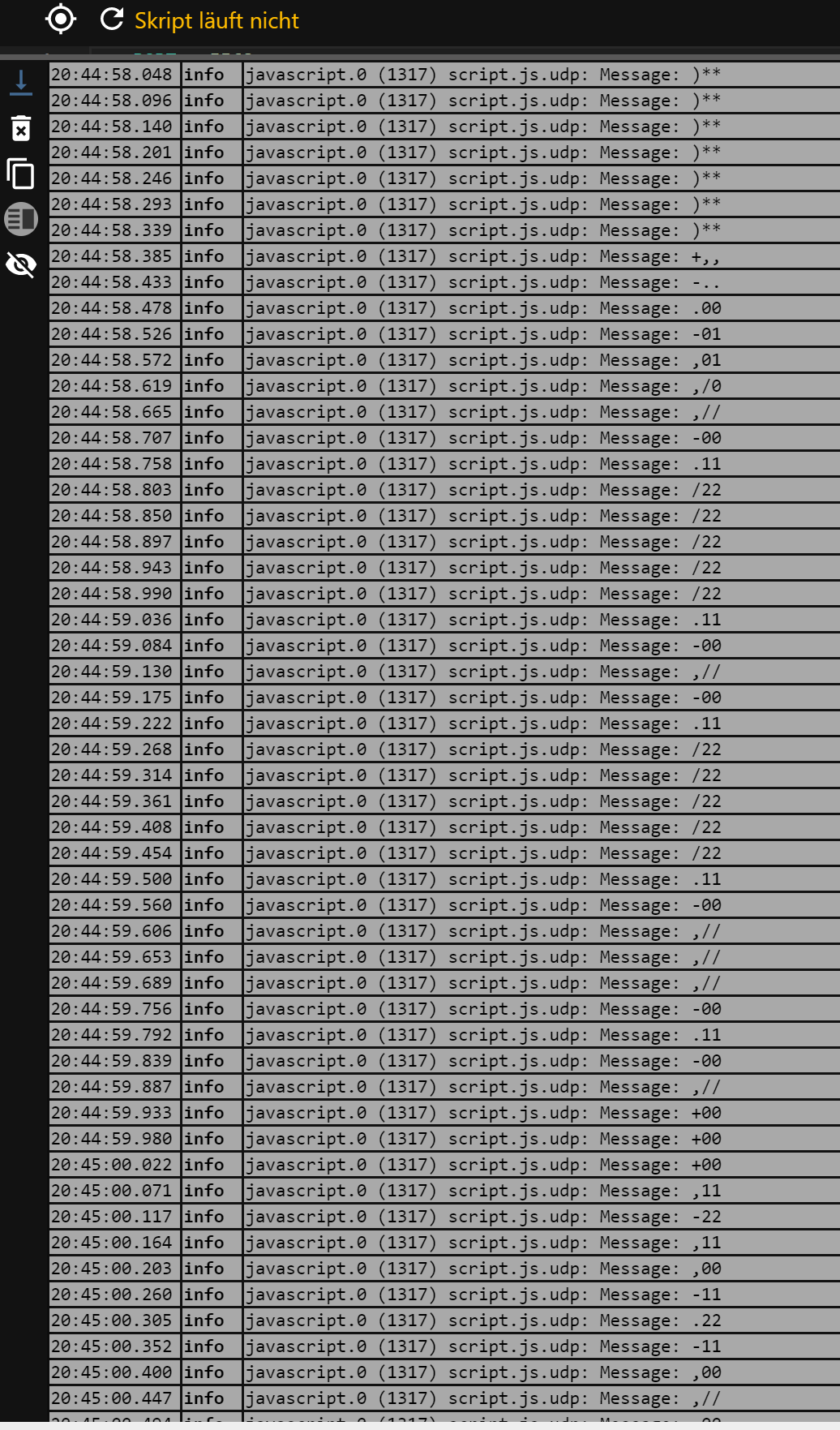

      Ich bin recht neu beim Scripting, und bin nun nach 8h rumprobieren, am ende vom meinem Latein.
      Ich habe unter meinem TV an einem Sideboard einen Zigbee LED Streifen, und möchte die Farben gerne an das TV Bild anpassen (also die Durchschnittsfarbe vom unteren Bereich).
      Die ganze Verarbeitung übernimmt Hyperion NG, und sendet die RGB Werte per UDP an meinen IoBroker
      (zumindest wenn diese Dokumentation stimmt https://git.koehlerweb.org/frodovdr/hyperion.ng/commit/6b0bf2ac90519d93e39b2fc4b05f3353471e6688?style=split)
      Nun habe ich das Script hier "ausgeliehen"
      https://forum.iobroker.net/topic/33464/gelöst-udp-listener-eaddrinuse
      um die Daten zu Empfangen.
      Was ich Empfange ist aber leider nur Quark.
      und nun weiß ich nicht, warum die beiden nicht die selbe Sprache sprechen, oder nur ich nicht verstehe, was von Hyperion übertragen wird.
      Vielen dank für die Aufmerksamkeit, und hoffentlich Hilfe.

        @ratatoesk Okay, habs verstanden... ich weiß nicht warum ich Hex oder Dezimal werte erwartet hatte statt ASCII...
        mhh... nur ich möchte ja im Idealfall das als Hex in einem Datenpunkt schreiben... bekomme ich auch in den nächsten 2 Wochen noch raus 🙂

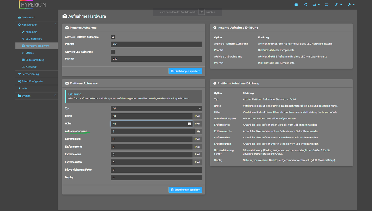

                        Also, wie oft Hyperion die Daten sendet, kann man ja einstellen, mit 2 Datensätzen die Sekunde habe ich da gute Erfahrungen gemacht mit einem TS0505B Zigbee Controller. Wenn man darüber hinaus geht, beginnen sich die Daten, wahrscheinlich im Zigbee Adapter anzustauen, und die Farbwechsel beginnen hinterher zu hinken, bis man teil eine Minute vor schwarzem Bild warten darf, bis die LEDs aufgeholt haben. Ich weiß jetzt nicht wie der Zigbee Adapter die daten sendet, durch MQTT mit Quality of Service "At most once" würde sich das Problem lösen, und dadurch auch mehr Performance möglich sein.
                        Bei 2-3 Datensätzen von Hyperion je Sekunde, sehe ich jetzt weniger einen Sinn dort noch extra die Daten zu Filtern. Auch wenn man somit vielleicht die Schreibzugriffe auf die SD Karte bissl reduziert 😅
                        1rfsNet 1 Reply Last reply Reply Quote 1
                        • 1rfsNet
                          1rfsNet @ratatoesk last edited by
                          @ratatoesk said in UDPRAW von Hyperion zu IOBroker:
                          Wo geht das denn? Habe schon gesucht, aber finde nichts.
                            ratatoesk @1rfsNet last edited by
                            In der Konfiguration der Aufnahme Hardware
                            1rfsNet 1 Reply Last reply Reply Quote 0
