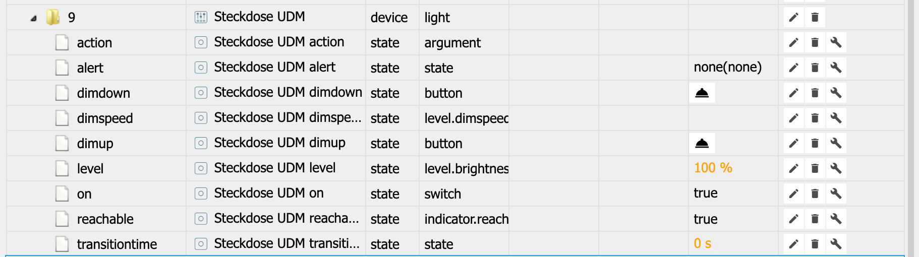

      ich hab ein Problem mit dem Router, wie es scheint, verliert dieser regelmässig alle Lan Geräte. Abhilfe schafft ein Neustadt des Routers.
      Dafür habe ich so eine Steckdose von Innr. Leider gibt es im meine Script einen Denkfehler.
      Das Anschalten funktioniert, aber das einschalten nicht. Was habe ich nicht bedacht?
      Ich habe ein RasPi mit ioBroker und Wifi. Die UDM ist der Router macht auch das Wifi. An dem Router ist das NAS mit Lan Kabel angeschlossen.
      ioBroker schaut, ob das NAS erreichbar ist.
      Die UDM ist an der INNR Steckdose. Diese versuche ich aus und wieder einzuschalten.
      Was sagt ihr? Das Probel ist, dass die UDM nicht wieder an geht.

              Kann jemand von euch darüber schauen? Warum genau geht das nicht wieder an?
              Liegt es daran, dass das RasPi kein Wifi mehr hat?
                A Former User last edited by
                Hallo, ist es richtig, dass ich den Wert: "on" verändere?
                Weil danach, kann ich es nicht wieder anschalten.
