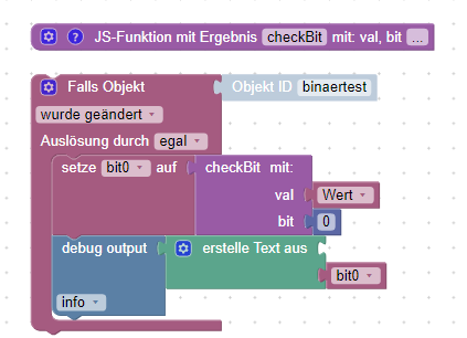

      Hallo, ich bekomme aus meiner PV Anlage per MQTT regelmässig Statusmeldungen, entweder in hex oder dezimal. Die muss ich immer händisch, anhand eine Liste (Bit 0-15) umschlüsseln und nachsehen wie der Status ist. Jedes Bit repräsentiert einen Zustand.
      z.B. Bit0 = BatteryVoltageLow, Bit1 = BatterySoClow, etc.
      Gibt es eine Möglichkeit das mit Blockly zu automatisieren? Ich dachte an:
      Wert Zuerst in Binär umschlüsseln (wie?)
      Dann nimm zweite Stelle von rechts, wenn der Wert 1 ist zeige text "BatterySocLow" sonst mach nix. Und das eben entsprechend für alle 16 Stellen.
      Danke für jeden Tip

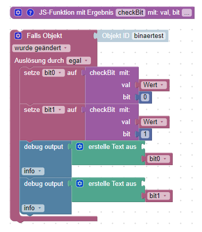

                  @paul53 Ich habe mich zu früh gefreut.. Die Änderung des Objekts wird erkannt, ich bekomme aber immer "0" als Ergebnis. Habe das Blockly auch schon auf vier Bits erweitert, alle Bits bleiben immer "0". Zum Testen habe ich ein Objekt angelegt in das ich irgend eine Zahl eintrage, ist das mein Fehler?
                  var val, bit, bit0, Wert;
                  // Beschreibe diese Funktion …
                  async function checkBit(val, bit) {
                      val >> bit;
                      return val & 1;
                  on({id: 'javascript.0.Eigene_Datenpunkte.test.binaertest', change: "ne"}, async function (obj) {
                    var value = obj.state.val;
                    bit0 = await checkBit(Wert, 0);
                    console.log(('' + String(bit0)));
                  //JTNDeG1sJTIweG1sbnMlM0QlMjJodHRwcyUzQSUyRiUyRmRldmVsb3BlcnMuZ29vZ2xlLmNvbSUyRmJsb2NrbHklMkZ4bWwlMjIlM0UlM0N2YXJpYWJsZXMlM0UlM0N2YXJpYWJsZSUyMGlkJTNEJTIyemVkMDJ1Z2NfciU3RCp5JTNCQyU3QyUzQihYcyUyMiUzRXZhbCUzQyUyRnZhcmlhYmxlJTNFJTNDdmFyaWFibGUlMjBpZCUzRCUyMjF5aWVfazJiS3Y3SlhCQiU1RGNkR3IlMjIlM0ViaXQlM0MlMkZ2YXJpYWJsZSUzRSUzQ3ZhcmlhYmxlJTIwaWQlM0QlMjJKTnUlN0QlNUUlN0IqQmF1MVJLUSlSWFcxJTJDJTIyJTNFYml0MCUzQyUyRnZhcmlhYmxlJTNFJTNDdmFyaWFibGUlMjBpZCUzRCUyMn5ZaVhJdFF+IWtvbVpfQjZ1R3olNUUlMjIlM0VXZXJ0JTNDJTJGdmFyaWFibGUlM0UlM0MlMkZ2YXJpYWJsZXMlM0UlM0NibG9jayUyMHR5cGUlM0QlMjJwcm9jZWR1cmVzX2RlZmN1c3RvbXJldHVybiUyMiUyMGlkJTNEJTIyQSUyRlpOJTdCJTNCZV8xQmZMN19Gckl6KFMlMjIlMjB4JTNEJTIyLTY2MyUyMiUyMHklM0QlMjItNzYzJTIyJTNFJTNDbXV0YXRpb24lMjBzdGF0ZW1lbnRzJTNEJTIyZmFsc2UlMjIlM0UlM0NhcmclMjBuYW1lJTNEJTIydmFsJTIyJTIwdmFyaWQlM0QlMjJ6ZWQwMnVnY19yJTdEKnklM0JDJTdDJTNCKFhzJTIyJTNFJTNDJTJGYXJnJTNFJTNDYXJnJTIwbmFtZSUzRCUyMmJpdCUyMiUyMHZhcmlkJTNEJTIyMXlpZV9rMmJLdjdKWEJCJTVEY2RHciUyMiUzRSUzQyUyRmFyZyUzRSUzQyUyRm11dGF0aW9uJTNFJTNDZmllbGQlMjBuYW1lJTNEJTIyTkFNRSUyMiUzRWNoZWNrQml0JTNDJTJGZmllbGQlM0UlM0NmaWVsZCUyMG5hbWUlM0QlMjJTQ1JJUFQlMjIlM0VkbUZzSUQ0JTJCSUdKcGREc05DbkpsZEhWeWJpQjJZV3dnSmlBeE93JTNEJTNEJTNDJTJGZmllbGQlM0UlM0Njb21tZW50JTIwcGlubmVkJTNEJTIyZmFsc2UlMjIlMjBoJTNEJTIyODAlMjIlMjB3JTNEJTIyMTYwJTIyJTNFQmVzY2hyZWliZSUyMGRpZXNlJTIwRnVua3Rpb24lMjAlRTIlODAlQTYlM0MlMkZjb21tZW50JTNFJTNDJTJGYmxvY2slM0UlM0NibG9jayUyMHR5cGUlM0QlMjJvbl9leHQlMjIlMjBpZCUzRCUyMkVtKW5SMDJxdFklMjUxJTNCJTJGJTVEM05aJTdCQiUyMiUyMHglM0QlMjItNjYzJTIyJTIweSUzRCUyMi03MTIlMjIlM0UlM0NtdXRhdGlvbiUyMHhtbG5zJTNEJTIyaHR0cCUzQSUyRiUyRnd3dy53My5vcmclMkYxOTk5JTJGeGh0bWwlMjIlMjBpdGVtcyUzRCUyMjElMjIlM0UlM0MlMkZtdXRhdGlvbiUzRSUzQ2ZpZWxkJTIwbmFtZSUzRCUyMkNPTkRJVElPTiUyMiUzRW5lJTNDJTJGZmllbGQlM0UlM0NmaWVsZCUyMG5hbWUlM0QlMjJBQ0tfQ09ORElUSU9OJTIyJTNFJTNDJTJGZmllbGQlM0UlM0N2YWx1ZSUyMG5hbWUlM0QlMjJPSUQwJTIyJTNFJTNDc2hhZG93JTIwdHlwZSUzRCUyMmZpZWxkX29pZCUyMiUyMGlkJTNEJTIya0lVcmVmfnBPJTJDJTIzXyU0MEclN0MlM0ZWJTNCN2UlMjIlM0UlM0NmaWVsZCUyMG5hbWUlM0QlMjJvaWQlMjIlM0VqYXZhc2NyaXB0LjAuRWlnZW5lX0RhdGVucHVua3RlLnRlc3QuYmluYWVydGVzdCUzQyUyRmZpZWxkJTNFJTNDJTJGc2hhZG93JTNFJTNDJTJGdmFsdWUlM0UlM0NzdGF0ZW1lbnQlMjBuYW1lJTNEJTIyU1RBVEVNRU5UJTIyJTNFJTNDYmxvY2slMjB0eXBlJTNEJTIydmFyaWFibGVzX3NldCUyMiUyMGlkJTNEJTIyJTdEJTVCJTNEJTJDTldpaTMySFRTSjAoIS5aSiUyMiUzRSUzQ2ZpZWxkJTIwbmFtZSUzRCUyMlZBUiUyMiUyMGlkJTNEJTIySk51JTdEJTVFJTdCKkJhdTFSS1EpUlhXMSUyQyUyMiUzRWJpdDAlM0MlMkZmaWVsZCUzRSUzQ3ZhbHVlJTIwbmFtZSUzRCUyMlZBTFVFJTIyJTNFJTNDYmxvY2slMjB0eXBlJTNEJTIycHJvY2VkdXJlc19jYWxsY3VzdG9tcmV0dXJuJTIyJTIwaWQlM0QlMjIlN0NhJTJGLWU2M0ZTJTdEU0IlN0JlaTUlMkMlMjUtYyUyMiUzRSUzQ211dGF0aW9uJTIwbmFtZSUzRCUyMmNoZWNrQml0JTIyJTNFJTNDYXJnJTIwbmFtZSUzRCUyMnZhbCUyMiUzRSUzQyUyRmFyZyUzRSUzQ2FyZyUyMG5hbWUlM0QlMjJiaXQlMjIlM0UlM0MlMkZhcmclM0UlM0MlMkZtdXRhdGlvbiUzRSUzQ3ZhbHVlJTIwbmFtZSUzRCUyMkFSRzAlMjIlM0UlM0NibG9jayUyMHR5cGUlM0QlMjJ2YXJpYWJsZXNfZ2V0JTIyJTIwaWQlM0QlMjJ0Nk9lTCUzRCU3QjZzKCgxWWhsVXF5bmglMjIlM0UlM0NmaWVsZCUyMG5hbWUlM0QlMjJWQVIlMjIlMjBpZCUzRCUyMn5ZaVhJdFF+IWtvbVpfQjZ1R3olNUUlMjIlM0VXZXJ0JTNDJTJGZmllbGQlM0UlM0MlMkZibG9jayUzRSUzQyUyRnZhbHVlJTNFJTNDdmFsdWUlMjBuYW1lJTNEJTIyQVJHMSUyMiUzRSUzQ2Jsb2NrJTIwdHlwZSUzRCUyMm1hdGhfbnVtYmVyJTIyJTIwaWQlM0QlMjJidm8lMjV5VCU1RTQzQ2dXbSU3Q1daNiUyNSU1QiUyQiUyMiUzRSUzQ2ZpZWxkJTIwbmFtZSUzRCUyMk5VTSUyMiUzRTAlM0MlMkZmaWVsZCUzRSUzQyUyRmJsb2NrJTNFJTNDJTJGdmFsdWUlM0UlM0MlMkZibG9jayUzRSUzQyUyRnZhbHVlJTNFJTNDbmV4dCUzRSUzQ2Jsb2NrJTIwdHlwZSUzRCUyMmRlYnVnJTIyJTIwaWQlM0QlMjJrNkQyeDRIWDAlMkZFb2tqKm1fLkxwJTIyJTNFJTNDZmllbGQlMjBuYW1lJTNEJTIyU2V2ZXJpdHklMjIlM0Vsb2clM0MlMkZmaWVsZCUzRSUzQ3ZhbHVlJTIwbmFtZSUzRCUyMlRFWFQlMjIlM0UlM0NzaGFkb3clMjB0eXBlJTNEJTIydGV4dCUyMiUyMGlkJTNEJTIySSUzQnhrJTI1cW9WLVRvJTNCb3lEY2k0NFElMjIlM0UlM0NmaWVsZCUyMG5hbWUlM0QlMjJURVhUJTIyJTNFdGVzdCUzQyUyRmZpZWxkJTNFJTNDJTJGc2hhZG93JTNFJTNDYmxvY2slMjB0eXBlJTNEJTIydGV4dF9qb2luJTIyJTIwaWQlM0QlMjJ0JTJDJTdDUnRIJTVCUjFBQnJ0KCU2MCUzRE9LY3glMjIlM0UlM0NtdXRhdGlvbiUyMGl0ZW1zJTNEJTIyMiUyMiUzRSUzQyUyRm11dGF0aW9uJTNFJTNDdmFsdWUlMjBuYW1lJTNEJTIyQUREMSUyMiUzRSUzQ2Jsb2NrJTIwdHlwZSUzRCUyMnZhcmlhYmxlc19nZXQlMjIlMjBpZCUzRCUyMmZtbSpvN1l0ITAlNUQlMjVYUkRvZFVpKSUyMiUzRSUzQ2ZpZWxkJTIwbmFtZSUzRCUyMlZBUiUyMiUyMGlkJTNEJTIySk51JTdEJTVFJTdCKkJhdTFSS1EpUlhXMSUyQyUyMiUzRWJpdDAlM0MlMkZmaWVsZCUzRSUzQyUyRmJsb2NrJTNFJTNDJTJGdmFsdWUlM0UlM0MlMkZibG9jayUzRSUzQyUyRnZhbHVlJTNFJTNDJTJGYmxvY2slM0UlM0MlMkZuZXh0JTNFJTNDJTJGYmxvY2slM0UlM0MlMkZzdGF0ZW1lbnQlM0UlM0MlMkZibG9jayUzRSUzQyUyRnhtbCUzRQ==
                    fastfoot @Aiouh last edited by
                    @aiouh Wert ist bei dir eine normale Variable. Lösche diese und verwende statt dessen Wert aus dem Trigger Block
                      Aiouh @fastfoot last edited by
                      @fastfoot Ich dachte ich hätte es jetzt kapiert, aber jetzt sind immer beide Werte gleich 😞
                      var val, bit, bit0, bit1;
                          val >> bit;
                          return val & 1;
                        bit0 = await checkBit((obj.state ? obj.state.val : ""), 0);
                        bit1 = await checkBit((obj.state ? obj.state.val : ""), 1);
                        console.log(('' + String(bit1)));
                      //JTNDeG1sJTIweG1sbnMlM0QlMjJodHRwcyUzQSUyRiUyRmRldmVsb3BlcnMuZ29vZ2xlLmNvbSUyRmJsb2NrbHklMkZ4bWwlMjIlM0UlM0N2YXJpYWJsZXMlM0UlM0N2YXJpYWJsZSUyMGlkJTNEJTIyemVkMDJ1Z2NfciU3RCp5JTNCQyU3QyUzQihYcyUyMiUzRXZhbCUzQyUyRnZhcmlhYmxlJTNFJTNDdmFyaWFibGUlMjBpZCUzRCUyMjF5aWVfazJiS3Y3SlhCQiU1RGNkR3IlMjIlM0ViaXQlM0MlMkZ2YXJpYWJsZSUzRSUzQ3ZhcmlhYmxlJTIwaWQlM0QlMjJKTnUlN0QlNUUlN0IqQmF1MVJLUSlSWFcxJTJDJTIyJTNFYml0MCUzQyUyRnZhcmlhYmxlJTNFJTNDdmFyaWFibGUlMjBpZCUzRCUyMiU1QmoqUDVRZiU3Q3h6JTYwSHMlMjRQcWZJc0klMjIlM0ViaXQxJTNDJTJGdmFyaWFibGUlM0UlM0MlMkZ2YXJpYWJsZXMlM0UlM0NibG9jayUyMHR5cGUlM0QlMjJwcm9jZWR1cmVzX2RlZmN1c3RvbXJldHVybiUyMiUyMGlkJTNEJTIyQSUyRlpOJTdCJTNCZV8xQmZMN19Gckl6KFMlMjIlMjB4JTNEJTIyLTY2MyUyMiUyMHklM0QlMjItNzYzJTIyJTNFJTNDbXV0YXRpb24lMjBzdGF0ZW1lbnRzJTNEJTIyZmFsc2UlMjIlM0UlM0NhcmclMjBuYW1lJTNEJTIydmFsJTIyJTIwdmFyaWQlM0QlMjJ6ZWQwMnVnY19yJTdEKnklM0JDJTdDJTNCKFhzJTIyJTNFJTNDJTJGYXJnJTNFJTNDYXJnJTIwbmFtZSUzRCUyMmJpdCUyMiUyMHZhcmlkJTNEJTIyMXlpZV9rMmJLdjdKWEJCJTVEY2RHciUyMiUzRSUzQyUyRmFyZyUzRSUzQyUyRm11dGF0aW9uJTNFJTNDZmllbGQlMjBuYW1lJTNEJTIyTkFNRSUyMiUzRWNoZWNrQml0JTNDJTJGZmllbGQlM0UlM0NmaWVsZCUyMG5hbWUlM0QlMjJTQ1JJUFQlMjIlM0VkbUZzSUQ0JTJCSUdKcGREc05DbkpsZEhWeWJpQjJZV3dnSmlBeE93JTNEJTNEJTNDJTJGZmllbGQlM0UlM0Njb21tZW50JTIwcGlubmVkJTNEJTIyZmFsc2UlMjIlMjBoJTNEJTIyODAlMjIlMjB3JTNEJTIyMTYwJTIyJTNFQmVzY2hyZWliZSUyMGRpZXNlJTIwRnVua3Rpb24lMjAlRTIlODAlQTYlM0MlMkZjb21tZW50JTNFJTNDJTJGYmxvY2slM0UlM0NibG9jayUyMHR5cGUlM0QlMjJvbl9leHQlMjIlMjBpZCUzRCUyMkVtKW5SMDJxdFklMjUxJTNCJTJGJTVEM05aJTdCQiUyMiUyMHglM0QlMjItNjYzJTIyJTIweSUzRCUyMi03MTIlMjIlM0UlM0NtdXRhdGlvbiUyMHhtbG5zJTNEJTIyaHR0cCUzQSUyRiUyRnd3dy53My5vcmclMkYxOTk5JTJGeGh0bWwlMjIlMjBpdGVtcyUzRCUyMjElMjIlM0UlM0MlMkZtdXRhdGlvbiUzRSUzQ2ZpZWxkJTIwbmFtZSUzRCUyMkNPTkRJVElPTiUyMiUzRW5lJTNDJTJGZmllbGQlM0UlM0NmaWVsZCUyMG5hbWUlM0QlMjJBQ0tfQ09ORElUSU9OJTIyJTNFJTNDJTJGZmllbGQlM0UlM0N2YWx1ZSUyMG5hbWUlM0QlMjJPSUQwJTIyJTNFJTNDc2hhZG93JTIwdHlwZSUzRCUyMmZpZWxkX29pZCUyMiUyMGlkJTNEJTIya0lVcmVmfnBPJTJDJTIzXyU0MEclN0MlM0ZWJTNCN2UlMjIlM0UlM0NmaWVsZCUyMG5hbWUlM0QlMjJvaWQlMjIlM0VqYXZhc2NyaXB0LjAuRWlnZW5lX0RhdGVucHVua3RlLnRlc3QuYmluYWVydGVzdCUzQyUyRmZpZWxkJTNFJTNDJTJGc2hhZG93JTNFJTNDJTJGdmFsdWUlM0UlM0NzdGF0ZW1lbnQlMjBuYW1lJTNEJTIyU1RBVEVNRU5UJTIyJTNFJTNDYmxvY2slMjB0eXBlJTNEJTIydmFyaWFibGVzX3NldCUyMiUyMGlkJTNEJTIyJTdEJTVCJTNEJTJDTldpaTMySFRTSjAoIS5aSiUyMiUzRSUzQ2ZpZWxkJTIwbmFtZSUzRCUyMlZBUiUyMiUyMGlkJTNEJTIySk51JTdEJTVFJTdCKkJhdTFSS1EpUlhXMSUyQyUyMiUzRWJpdDAlM0MlMkZmaWVsZCUzRSUzQ3ZhbHVlJTIwbmFtZSUzRCUyMlZBTFVFJTIyJTNFJTNDYmxvY2slMjB0eXBlJTNEJTIycHJvY2VkdXJlc19jYWxsY3VzdG9tcmV0dXJuJTIyJTIwaWQlM0QlMjIlN0NhJTJGLWU2M0ZTJTdEU0IlN0JlaTUlMkMlMjUtYyUyMiUzRSUzQ211dGF0aW9uJTIwbmFtZSUzRCUyMmNoZWNrQml0JTIyJTNFJTNDYXJnJTIwbmFtZSUzRCUyMnZhbCUyMiUzRSUzQyUyRmFyZyUzRSUzQ2FyZyUyMG5hbWUlM0QlMjJiaXQlMjIlM0UlM0MlMkZhcmclM0UlM0MlMkZtdXRhdGlvbiUzRSUzQ3ZhbHVlJTIwbmFtZSUzRCUyMkFSRzAlMjIlM0UlM0NibG9jayUyMHR5cGUlM0QlMjJvbl9zb3VyY2UlMjIlMjBpZCUzRCUyMnMlN0JqJTNBZy11NUtNVSUyNEM1eWlrbHM1JTIyJTNFJTNDZmllbGQlMjBuYW1lJTNEJTIyQVRUUiUyMiUzRXN0YXRlLnZhbCUzQyUyRmZpZWxkJTNFJTNDJTJGYmxvY2slM0UlM0MlMkZ2YWx1ZSUzRSUzQ3ZhbHVlJTIwbmFtZSUzRCUyMkFSRzElMjIlM0UlM0NibG9jayUyMHR5cGUlM0QlMjJtYXRoX251bWJlciUyMiUyMGlkJTNEJTIyYnZvJTI1eVQlNUU0M0NnV20lN0NXWjYlMjUlNUIlMkIlMjIlM0UlM0NmaWVsZCUyMG5hbWUlM0QlMjJOVU0lMjIlM0UwJTNDJTJGZmllbGQlM0UlM0MlMkZibG9jayUzRSUzQyUyRnZhbHVlJTNFJTNDJTJGYmxvY2slM0UlM0MlMkZ2YWx1ZSUzRSUzQ25leHQlM0UlM0NibG9jayUyMHR5cGUlM0QlMjJ2YXJpYWJsZXNfc2V0JTIyJTIwaWQlM0QlMjJHYVQlMkZQVnpWcm9ISmpEUUdjJTVCZiU1QiUyMiUzRSUzQ2ZpZWxkJTIwbmFtZSUzRCUyMlZBUiUyMiUyMGlkJTNEJTIyJTVCaipQNVFmJTdDeHolNjBIcyUyNFBxZklzSSUyMiUzRWJpdDElM0MlMkZmaWVsZCUzRSUzQ3ZhbHVlJTIwbmFtZSUzRCUyMlZBTFVFJTIyJTNFJTNDYmxvY2slMjB0eXBlJTNEJTIycHJvY2VkdXJlc19jYWxsY3VzdG9tcmV0dXJuJTIyJTIwaWQlM0QlMjJSS0pQJTJCLWxrSzdWZE9Td0clMjM3ZiUzQSUyMiUzRSUzQ211dGF0aW9uJTIwbmFtZSUzRCUyMmNoZWNrQml0JTIyJTNFJTNDYXJnJTIwbmFtZSUzRCUyMnZhbCUyMiUzRSUzQyUyRmFyZyUzRSUzQ2FyZyUyMG5hbWUlM0QlMjJiaXQlMjIlM0UlM0MlMkZhcmclM0UlM0MlMkZtdXRhdGlvbiUzRSUzQ3ZhbHVlJTIwbmFtZSUzRCUyMkFSRzAlMjIlM0UlM0NibG9jayUyMHR5cGUlM0QlMjJvbl9zb3VyY2UlMjIlMjBpZCUzRCUyMkZVJTNGJTQwZiUzRjNBb0drYk4yaTd0UzY3JTIyJTNFJTNDZmllbGQlMjBuYW1lJTNEJTIyQVRUUiUyMiUzRXN0YXRlLnZhbCUzQyUyRmZpZWxkJTNFJTNDJTJGYmxvY2slM0UlM0MlMkZ2YWx1ZSUzRSUzQ3ZhbHVlJTIwbmFtZSUzRCUyMkFSRzElMjIlM0UlM0NibG9jayUyMHR5cGUlM0QlMjJtYXRoX251bWJlciUyMiUyMGlkJTNEJTIyejdPJTYwIVc5RVhhS1A2UkE1JTNCJTIzTG8lMjIlM0UlM0NmaWVsZCUyMG5hbWUlM0QlMjJOVU0lMjIlM0UxJTNDJTJGZmllbGQlM0UlM0MlMkZibG9jayUzRSUzQyUyRnZhbHVlJTNFJTNDJTJGYmxvY2slM0UlM0MlMkZ2YWx1ZSUzRSUzQ25leHQlM0UlM0NibG9jayUyMHR5cGUlM0QlMjJkZWJ1ZyUyMiUyMGlkJTNEJTIyazZEMng0SFgwJTJGRW9raiptXy5McCUyMiUzRSUzQ2ZpZWxkJTIwbmFtZSUzRCUyMlNldmVyaXR5JTIyJTNFbG9nJTNDJTJGZmllbGQlM0UlM0N2YWx1ZSUyMG5hbWUlM0QlMjJURVhUJTIyJTNFJTNDc2hhZG93JTIwdHlwZSUzRCUyMnRleHQlMjIlMjBpZCUzRCUyMkklM0J4ayUyNXFvVi1UbyUzQm95RGNpNDRRJTIyJTNFJTNDZmllbGQlMjBuYW1lJTNEJTIyVEVYVCUyMiUzRXRlc3QlM0MlMkZmaWVsZCUzRSUzQyUyRnNoYWRvdyUzRSUzQ2Jsb2NrJTIwdHlwZSUzRCUyMnRleHRfam9pbiUyMiUyMGlkJTNEJTIydCUyQyU3Q1J0SCU1QlIxQUJydCglNjAlM0RPS2N4JTIyJTNFJTNDbXV0YXRpb24lMjBpdGVtcyUzRCUyMjIlMjIlM0UlM0MlMkZtdXRhdGlvbiUzRSUzQ3ZhbHVlJTIwbmFtZSUzRCUyMkFERDElMjIlM0UlM0NibG9jayUyMHR5cGUlM0QlMjJ2YXJpYWJsZXNfZ2V0JTIyJTIwaWQlM0QlMjJmbW0qbzdZdCEwJTVEJTI1WFJEb2RVaSklMjIlM0UlM0NmaWVsZCUyMG5hbWUlM0QlMjJWQVIlMjIlMjBpZCUzRCUyMkpOdSU3RCU1RSU3QipCYXUxUktRKVJYVzElMkMlMjIlM0ViaXQwJTNDJTJGZmllbGQlM0UlM0MlMkZibG9jayUzRSUzQyUyRnZhbHVlJTNFJTNDJTJGYmxvY2slM0UlM0MlMkZ2YWx1ZSUzRSUzQ25leHQlM0UlM0NibG9jayUyMHR5cGUlM0QlMjJkZWJ1ZyUyMiUyMGlkJTNEJTIyRUN3JTIzak1IYklEJTdDX255TFAlMkJ3dyUzQiUyMiUzRSUzQ2ZpZWxkJTIwbmFtZSUzRCUyMlNldmVyaXR5JTIyJTNFbG9nJTNDJTJGZmllbGQlM0UlM0N2YWx1ZSUyMG5hbWUlM0QlMjJURVhUJTIyJTNFJTNDc2hhZG93JTIwdHlwZSUzRCUyMnRleHQlMjIlM0UlM0NmaWVsZCUyMG5hbWUlM0QlMjJURVhUJTIyJTNFdGVzdCUzQyUyRmZpZWxkJTNFJTNDJTJGc2hhZG93JTNFJTNDYmxvY2slMjB0eXBlJTNEJTIydGV4dF9qb2luJTIyJTIwaWQlM0QlMjIlMjMlM0ZXbmZHa1Y3bE5KSjduY1RsMCUzQiUyMiUzRSUzQ211dGF0aW9uJTIwaXRlbXMlM0QlMjIyJTIyJTNFJTNDJTJGbXV0YXRpb24lM0UlM0N2YWx1ZSUyMG5hbWUlM0QlMjJBREQxJTIyJTNFJTNDYmxvY2slMjB0eXBlJTNEJTIydmFyaWFibGVzX2dldCUyMiUyMGlkJTNEJTIyJTIzcikub1VVdXolNUJWMCUzQmUlNUR6XyU0MFB4JTIyJTNFJTNDZmllbGQlMjBuYW1lJTNEJTIyVkFSJTIyJTIwaWQlM0QlMjIlNUJqKlA1UWYlN0N4eiU2MEhzJTI0UHFmSXNJJTIyJTNFYml0MSUzQyUyRmZpZWxkJTNFJTNDJTJGYmxvY2slM0UlM0MlMkZ2YWx1ZSUzRSUzQyUyRmJsb2NrJTNFJTNDJTJGdmFsdWUlM0UlM0MlMkZibG9jayUzRSUzQyUyRm5leHQlM0UlM0MlMkZibG9jayUzRSUzQyUyRm5leHQlM0UlM0MlMkZibG9jayUzRSUzQyUyRm5leHQlM0UlM0MlMkZibG9jayUzRSUzQyUyRnN0YXRlbWVudCUzRSUzQyUyRmJsb2NrJTNFJTNDJTJGeG1sJTNF
                        @aiouh ja und wie ist dein Eingangswert? Also der Wert des Triggers? Poste doch auch mal deinen Blocklyexport
                          Aiouh @fastfoot last edited by Aiouh
                          @fastfoot Ich habe gerade versuchsweise auf das Objekt mit Binärwert umgestellt, das auch am Ende ausgewertet werden soll.
                          Das sieht so aus 10110001000011101110101010000100110
                          Mein Ergebnis ist "0" für Bit0 und Bit1

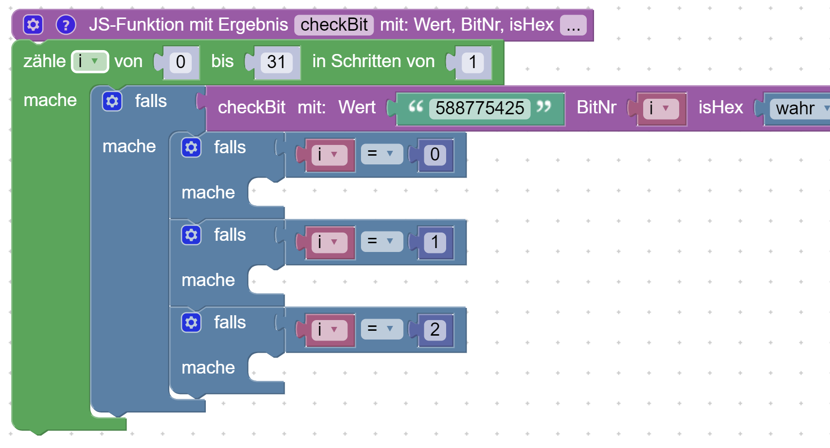

                            @aiouh Das Problem hier ist dass der Shift Befehk(>>) den Wert bereits verändert. Besser wäre hier deshalb_
                            return +((val & Math.pow(2,bit)) > 0);
                            Wert wird mit dem Bit undiert und dann geprüft ob dieser Wert > 0 ist. das + macht eine Zahl aus dem boolschen Wert
                              @fastfoot Danke für die Analyse, wie kriege ich das als Laie mit gefährlichem Halbwissen in Blockly hin? Ich denke da brauche ich kräftig Unterstützung 😉
                                fastfoot @Aiouh last edited by fastfoot
                                @aiouh sagte in [gelöst] hex oder dezimal in binär wandeln und Text ausgeben:
                                einfach den Inhalt der Funktion ersetzen durch diese eine Zeile. Wieviele Bits willst du denn prüfen? Da wäre eine Schleife evtl. nicht schlecht
                                  @fastfoot 32 🙂

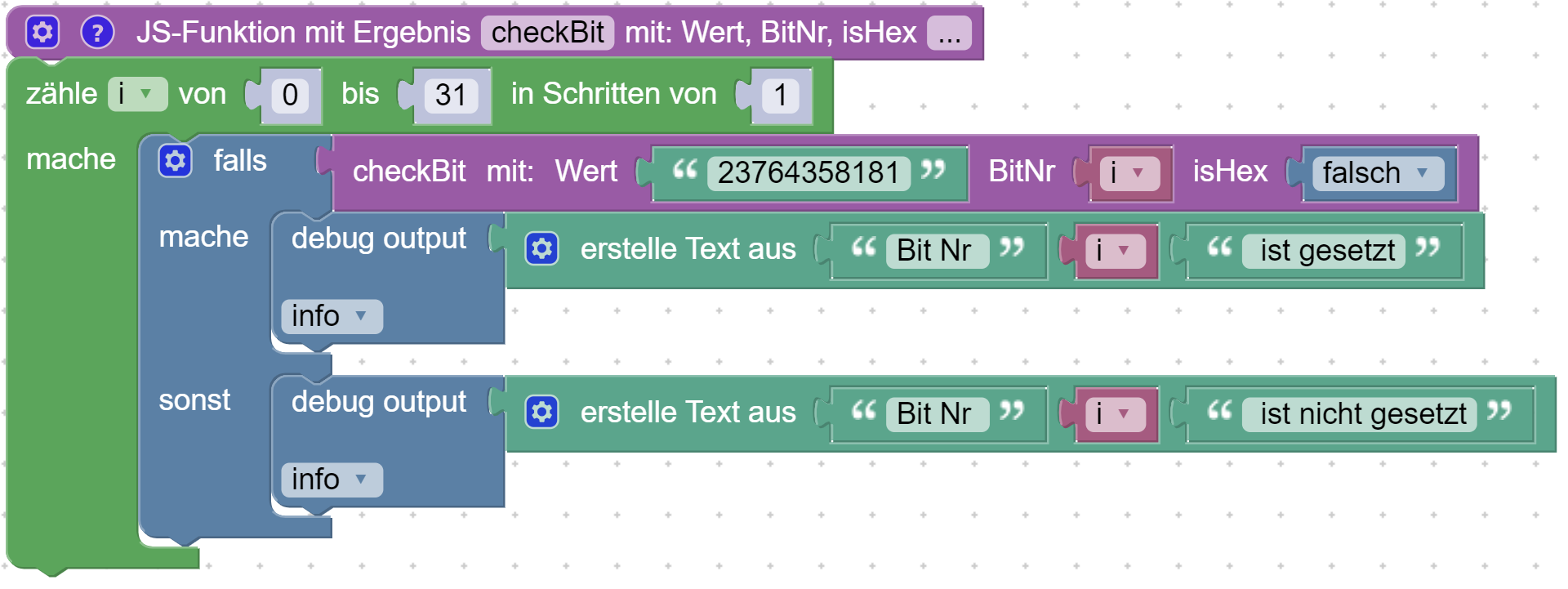

                                    @fastfoot 32 🙂
                                    dann probiere mal das hier

                                     <block type="procedures_defcustomreturn" id="m(]X4r-qtRj$L)uSXkJK" x="38" y="63">
                                       <mutation statements="false">
                                         <arg name="Wert" varid="~4XVmfvrQ+ySl(:9JVJc"></arg>
                                         <arg name="BitNr" varid="VP$OhC~T$WcZDn*b$rrv"></arg>
                                         <arg name="isHex" varid="b|iK5R#T_Tzw8N{JxO}a"></arg>
                                       </mutation>
                                       <field name="NAME">checkBit</field>
                                       <field name="SCRIPT">aWYoaXNIZXgpIFdlcnQgPSBwYXJzZUludChXZXJ0LDE2KTsNCg0KcmV0dXJuIFdlcnQgJiBNYXRoLnBvdygyLEJpdE5yKTs=</field>
                                     <block type="controls_for" id="$0gxy_`l_(rqS]{JgLmn" x="38" y="88">
                                       <field name="VAR" id="rDm0aw]TmX|[Mq?uwvnQ">i</field>
                                       <value name="FROM">
                                         <shadow type="math_number" id=":[KDu9]L0OPo{e@cPNf)">
                                           <field name="NUM">0</field>
                                       <value name="TO">
                                         <shadow type="math_number" id="#VTiStLRY%eVOueyoM,P">
                                           <field name="NUM">31</field>
                                       <value name="BY">
                                         <shadow type="math_number" id="?dw[-0|8JL+ntq!:*$kO">
                                           <field name="NUM">1</field>
                                       <statement name="DO">
                                         <block type="controls_if" id="W1OpnNrm$:WbJ4zClz2u">
                                             <block type="procedures_callcustomreturn" id="46okMPY9]=`1;8xF?8sm" inline="true">
                                               <mutation name="checkBit">
                                                 <arg name="Wert"></arg>
                                                 <arg name="BitNr"></arg>
                                                 <arg name="isHex"></arg>
                                               </mutation>
                                               <value name="ARG0">
                                                 <block type="text" id=";nm%Y[%ax#E3EKX_J3k@">
                                                   <field name="TEXT">23764358181</field>
                                               <value name="ARG1">
                                                 <block type="variables_get" id="IkLUvT=L,4MJ(W#,64(T">
                                               <value name="ARG2">
                                                 <block type="logic_boolean" id="ycMGtWrRu2%Ox*)W?`4p">
                                             <block type="debug" id="6n@fW#/%Q1;;ZT%9K^^A">
                                               <value name="TEXT">
                                                 <shadow type="text" id="i2edXykhQDvwzu3Ad$tp">
                                                   <field name="TEXT">Bit ist gesetzt</field>
                                                 <block type="text_join" id="D_+N]6YFps`sCn|Oq]!x" inline="true">
                                                   <value name="ADD0">
                                                     <block type="text" id="pZ1@kK=ej|`+gETt~j18">
                                                       <field name="TEXT">Bit Nr </field>
                                                   <value name="ADD1">
                                                     <block type="variables_get" id="-CPwQC+5Qg]5[GH$qh,v">
                                                   <value name="ADD2">
                                                     <block type="text" id="puh5UqxeZ!NEE2[UCYwI">
                                                       <field name="TEXT"> ist gesetzt</field>
                                           <statement name="ELSE">
                                             <block type="debug" id="I|]eK/esDMO+LrcXlFod">
                                               <value name="TEXT">
                                                 <shadow type="text" id="vQt^2+/sr.HRwTHU3S9m">
                                                   <field name="TEXT">Bit ist nicht gesetzt</field>
                                                 <block type="text_join" id="JweA|hrMj@w+Q0{t%s-/" inline="true">
                                                   <value name="ADD0">
                                                     <block type="text" id="qEy7J;g}K[bx?shhGX*4">
                                                   <value name="ADD1">
                                                     <block type="variables_get" id="_B`*@Fqf5=XJpSd8|b=7">
                                                   <value name="ADD2">
                                                     <block type="text" id="$Qdm]X-=JSHYsl9~!H4k">
                                                       <field name="TEXT"> ist nicht gesetzt</field>

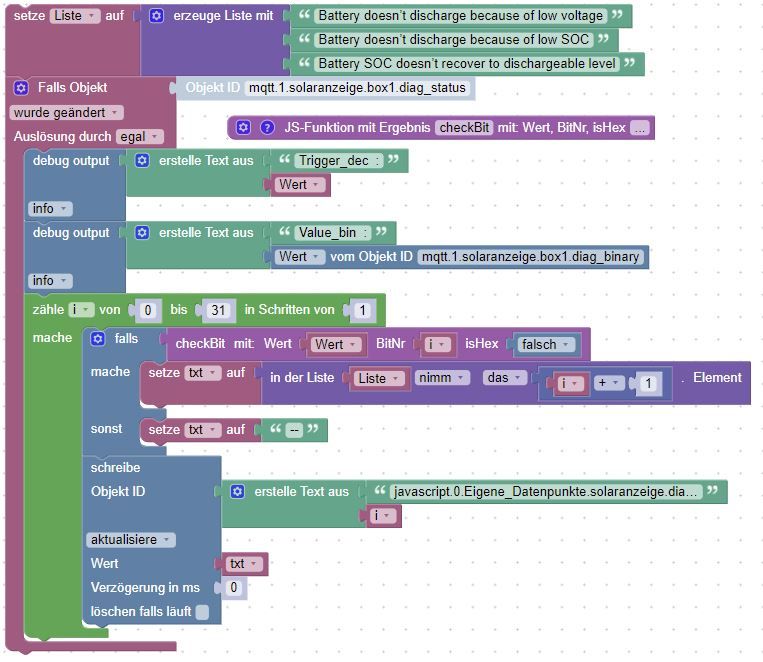

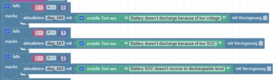

                                      @fastfoot Wow das klappt ja super. Jetzt fehlt mir nur noch, dass ich jedem gesetzten Bit einen Text zuordnen kann. Also falls Bit1 gesetzt (true?) dann "Text für Bit1" in entsprechendes Objekt schreiben. Bei einfachen scripts krieg ich das ja noch hin aber wie baue ich das hier ein ? Auch wenn das blöd ist, dass ich das nicht selbst hinkriege bin ich natürlich echt dankbar für die Hilfe.
                                      21:50:04.135	info	javascript.0 (20021) script.js.test.binärtest_2: Bit Nr 1 ist nicht gesetzt
                                      21:50:04.135	info	javascript.0 (20021) script.js.test.binärtest_2: Bit Nr 2 ist gesetzt
                                      21:50:04.135	info	javascript.0 (20021) script.js.test.binärtest_2: Bit Nr 3 ist nicht gesetzt
                                      21:50:04.135	info	javascript.0 (20021) script.js.test.binärtest_2: Bit Nr 4 ist nicht gesetzt
                                      21:50:04.135	info	javascript.0 (20021) script.js.test.binärtest_2: Bit Nr 5 ist gesetzt
                                      21:50:04.136	info	javascript.0 (20021) script.js.test.binärtest_2: Bit Nr 6 ist nicht gesetzt
                                      21:50:04.136	info	javascript.0 (20021) script.js.test.binärtest_2: Bit Nr 7 ist nicht gesetzt
                                      21:50:04.136	info	javascript.0 (20021) script.js.test.binärtest_2: Bit Nr 8 ist nicht gesetzt
                                      21:50:04.136	info	javascript.0 (20021) script.js.test.binärtest_2: Bit Nr 9 ist nicht gesetzt
                                      21:50:04.136	info	javascript.0 (20021) script.js.test.binärtest_2: Bit Nr 10 ist gesetzt
                                      21:50:04.136	info	javascript.0 (20021) script.js.test.binärtest_2: Bit Nr 11 ist nicht gesetzt
                                      21:50:04.136	info	javascript.0 (20021) script.js.test.binärtest_2: Bit Nr 12 ist gesetzt
                                      21:50:04.136	info	javascript.0 (20021) script.js.test.binärtest_2: Bit Nr 13 ist nicht gesetzt
                                      21:50:04.136	info	javascript.0 (20021) script.js.test.binärtest_2: Bit Nr 14 ist gesetzt
                                      21:50:04.136	info	javascript.0 (20021) script.js.test.binärtest_2: Bit Nr 15 ist nicht gesetzt
                                      21:50:04.136	info	javascript.0 (20021) script.js.test.binärtest_2: Bit Nr 16 ist gesetzt
                                      21:50:04.137	info	javascript.0 (20021) script.js.test.binärtest_2: Bit Nr 17 ist gesetzt
                                      21:50:04.137	info	javascript.0 (20021) script.js.test.binärtest_2: Bit Nr 18 ist gesetzt
                                      21:50:04.137	info	javascript.0 (20021) script.js.test.binärtest_2: Bit Nr 19 ist nicht gesetzt
                                      21:50:04.137	info	javascript.0 (20021) script.js.test.binärtest_2: Bit Nr 20 ist gesetzt
                                      21:50:04.137	info	javascript.0 (20021) script.js.test.binärtest_2: Bit Nr 21 ist gesetzt
                                      21:50:04.137	info	javascript.0 (20021) script.js.test.binärtest_2: Bit Nr 22 ist gesetzt
                                      21:50:04.137	info	javascript.0 (20021) script.js.test.binärtest_2: Bit Nr 23 ist nicht gesetzt
                                      21:50:04.137	info	javascript.0 (20021) script.js.test.binärtest_2: Bit Nr 24 ist nicht gesetzt
                                      21:50:04.137	info	javascript.0 (20021) script.js.test.binärtest_2: Bit Nr 25 ist nicht gesetzt
                                      21:50:04.137	info	javascript.0 (20021) script.js.test.binärtest_2: Bit Nr 26 ist nicht gesetzt
                                      21:50:04.138	info	javascript.0 (20021) script.js.test.binärtest_2: Bit Nr 27 ist gesetzt
                                      21:50:04.138	info	javascript.0 (20021) script.js.test.binärtest_2: Bit Nr 28 ist nicht gesetzt
                                      21:50:04.138	info	javascript.0 (20021) script.js.test.binärtest_2: Bit Nr 29 ist nicht gesetzt
                                      21:50:04.138	info	javascript.0 (20021) script.js.test.binärtest_2: Bit Nr 30 ist nicht gesetzt
                                      21:50:04.138	info	javascript.0 (20021) script.js.test.binärtest_2: Bit Nr 31 ist gesetzt
                                        @aiouh Da bleiben wohl nur 32xFalls Blöcke
                                        A paul53 3 Replies Last reply Reply Quote 0
                                          @fastfoot Vielen Vielen Dank. Die Texte wurden jetzt einmal geschrieben und werden nicht mehr aktualisiert. Ist wohl zu spät. Ich setz mich morgen nochmal mit frischem Kopf dran.
                                            paul53 @Aiouh last edited by paul53
                                            @aiouh
                                            Der Wert muss eine Zahl sein - kein String. Ich habe die Funktion checkBit(val, bit) korrigiert:
                                            return val >> bit & 1;
                                            Test mit einem Byte:
                                            811
                                            37
                                            4126
