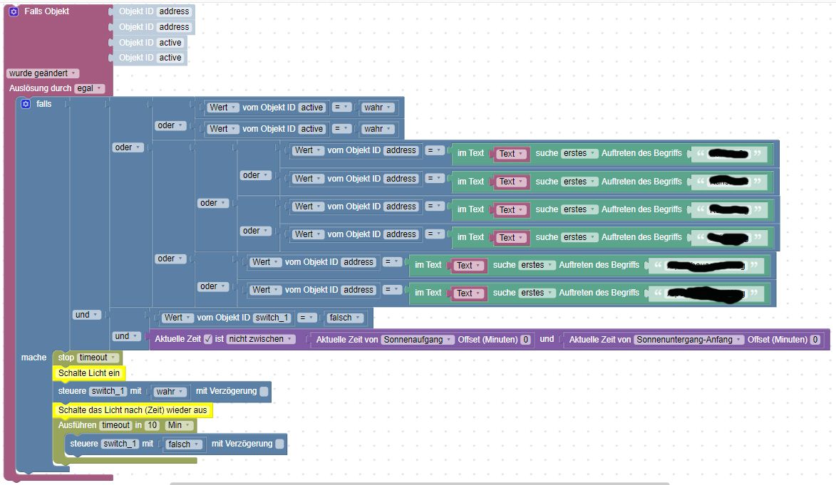

      Moin, mal eine ganz blöde frage, aber kann man einen wert (Adresse) nur einen Teil des Feldes Prüfen lassen ob dies enthalten ist um eine aktion zu starten?
        Thomas Braun Most Active @SaiBot1981 last edited by
        @saibot1981
        Vielleicht mit RegEx. Aber am besten postest du mal ein paar der Daten und worauf du da genau abzielst. Dann kann man sich das besser vorstellen, was du da vorhast.
          SaiBot1981 @Thomas Braun last edited by
          @thomas-braun ich hatte es eben zufällig gefunden und es funktioniert.
          zuer erklärung: es soll ein licht am carport eingeschaltet werden wenn entweder ich oder meine frau in der nähe sind bzw im wlan angemeldet. Musste nur raus finden wie ich die adressabfrage (da wir in einer doppelhaushälfte leben und die erkennung manchmal statt 3a nur die 3 erkennt) eingrenze. Habs nun rausgefunden wie er nur n teil der adresse abfragt.
