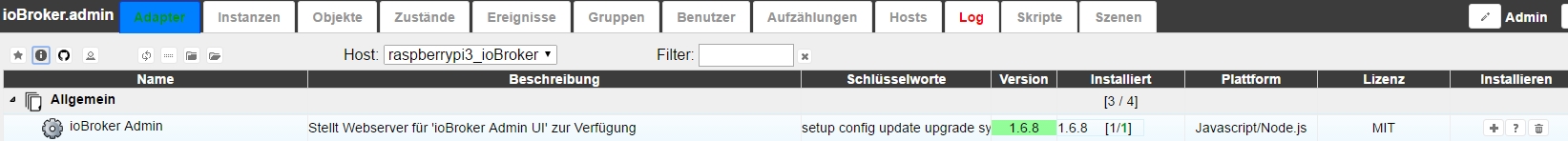

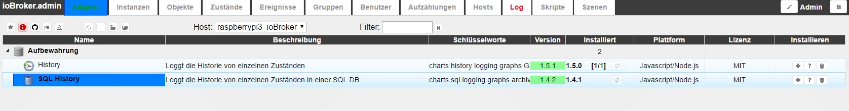

      habe seit gestern zwei Updates anstehen, wo mir angezeigt wird Invalid version of admin.
      Laut Anzeige ist der Admin aber uptodate
      Danke Gruß Zippolighter

          Für den neuen SQL benötigst Du eine höhere Admin-Version, die bisher nur im Git liegt und noch nicht im Repository.
          Wenn Du möchtest, kannst Du Dir den neuesten Admin über Git installieren und anschließend den neuen SQL-Adapter.
          Gruß,
          Eric
            Semenchkare last edited by
            ich habe die .10 aus dem git installiert. Allerdings lassen sich die zu installierenden Adapter wie zB sql nicht updaten, also alles wie bei admin .8.
            Dies zur Info
            • apollon77
              apollon77 last edited by
              Es kann sein das DU noch einen Neustart oder "iobroker upload admin " brauchst
                stimmt.
                hat die Lösung gebracht…
