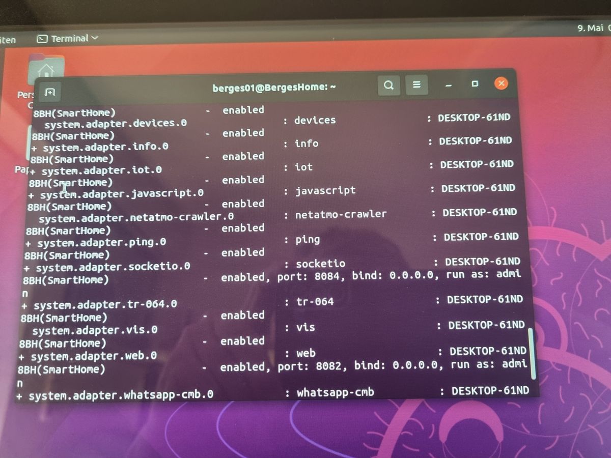

        Läuft der javascript-Adapter?
        iobroker list instances
        Berges01 1 Reply Last reply Reply Quote 0
        • Berges01
          Berges01 @Thomas Braun last edited by
          @thomas-braun

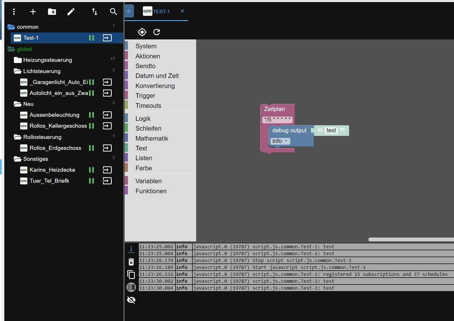

          Berges01 Thomas Braun 2 Replies Last reply Reply Quote 0
          • Berges01
            Berges01 @Berges01 last edited by Berges01

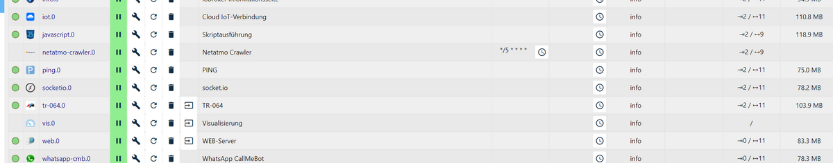

            Schau hier wird das angezeigt und das läuft auch nicht, bzw. alle laufen nicht.
            Auch hier läuft Java (So fern ich das richtig beurteile).

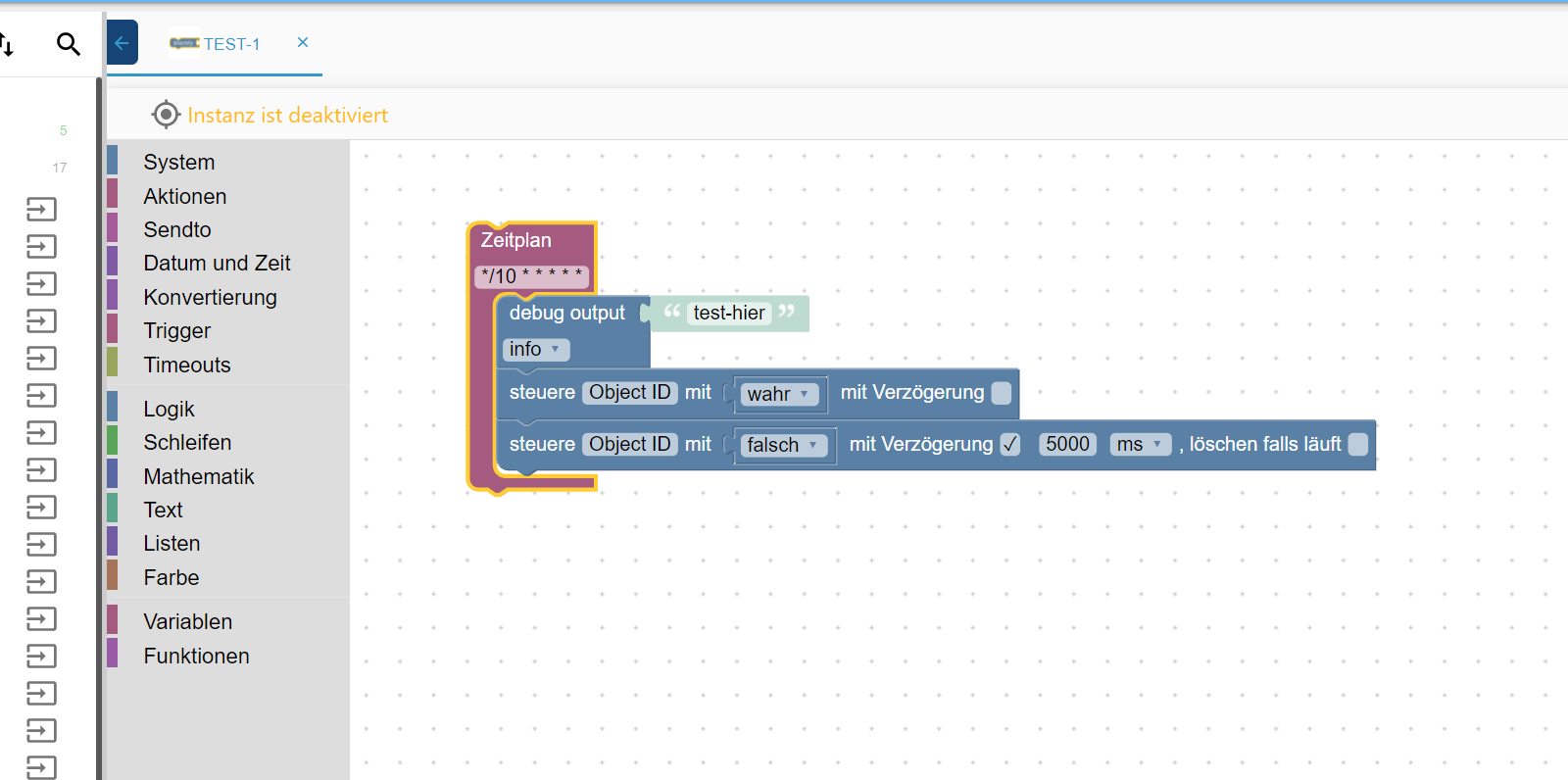

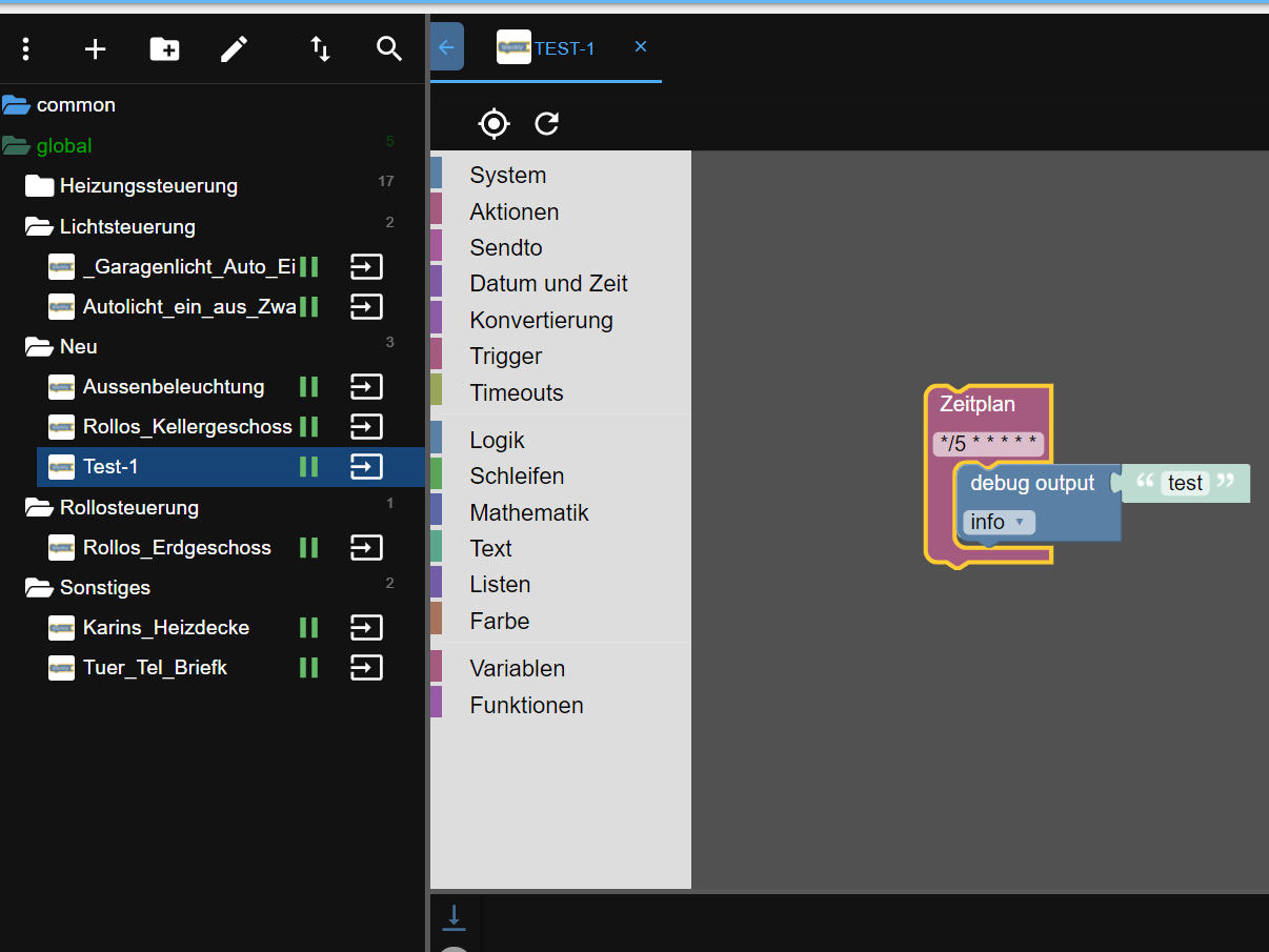

                        Steht das Programm unter Neu so wird es nicht ausgeführt.
                        Schiebe ich es hier hin, so wird es scheinbar 2 x ausgeführt !?
                          Thomas Braun Most Active @Berges01 last edited by
                          @berges01
                          Du möchtest diese Skripte nicht in global laufen lasssen.

                                @berges01 Skripte immer unter Common und unter dort angelegten Ordnern anlegen. Globale Skripte, wie der Name suggeriert, werden immer an Common Skripte angehängt und werden auch nur als reine JavaScript akzeptiert, also kein Blockly
                                • Berges01
                                  Berges01 @FredF last edited by
                                  @fredf
                                  Das war die Lösung.
