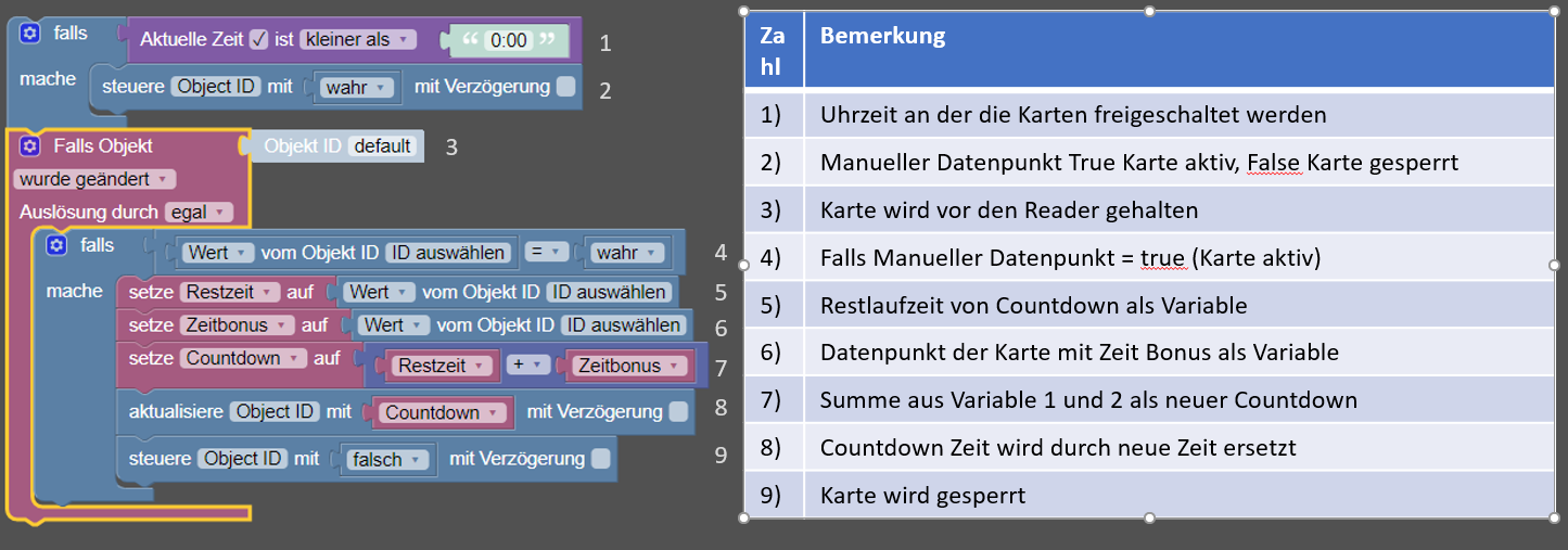

        @thegrinch
        Villeicht hilft dir das etwas.
          theGrinch @48 61 6c 6c 6f last edited by
          @48-61-6c-6c-6f
          Ja, das macht schonmal viel Sinn, danke!
          Nachfrage zu 6: Wie definiere ich den Wert? Der ist ja für die Karte true oder false?!
          • 48 61 6c 6c 6f
            48 61 6c 6c 6f last edited by 48 61 6c 6c 6f
            @thegrinch
            Für die Karte musst du einen manuellen Datenpunkt anlegen. Das kannst du unter Objekten im iobroker über das Plus oben Links machen. Dem Punkt kannst du z.B den Wert 10 min (bzw s) geben.
            Für den Countdown auch einen Datenpunkt und ein Skript das sagt Wenn Wert von Countdown >< 0 dann zähl jede minute (bzw. sekunde) um 1 runter. Wenn Countdown 0 Schalte Gerät x auf false.
