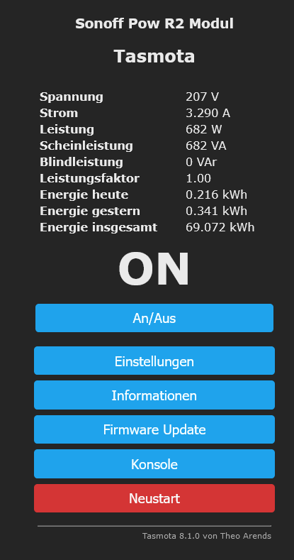

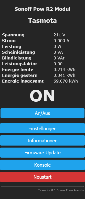

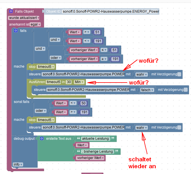

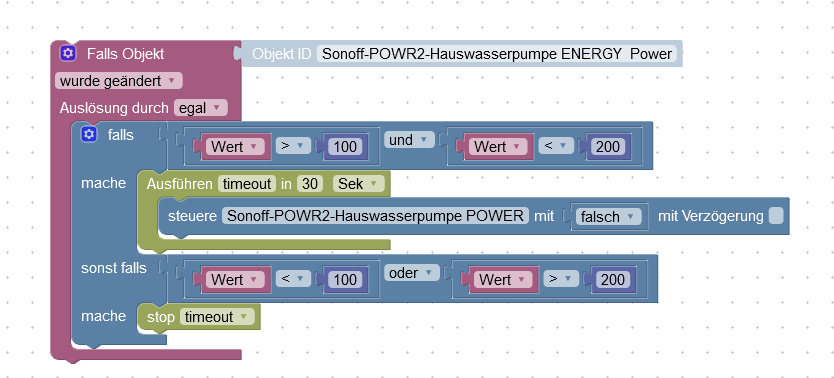

        @nole sagte in Trockenlaufschutz, Problem mit Blockly:
        manuel am Sonoff PowR2 wieder eingeschaltet werden.
        ok - das würde passen, bedingt aber, dass du rund um die Uhr zu Hause (oder wo auch immer) bist.
        @bbtown sagte in Trockenlaufschutz, Problem mit Blockly:
        Nach meinem Verständnis schaltest Du genau den Sonoff aus, der dir eigentlich erzählen soll wie hoch die Leistungsaufnahme eigentlich ist??
        Habe keine sonöffer, aber bei HM geht das. Auch wieder anschalten, denn..
        bzw ist die Leistung auf Null da ja kein Strom geschaltet ist. Nur der Sonoff hat noch seinen Betriebsstrom, aber die Watt-Anzeige ist dann Null.
        @nole
        dann bleibt noch die Frage, wann es zum Trockenlaufen kommen kann....
        @homoran sagte in Trockenlaufschutz, Problem mit Blockly:
        kann das auch passieren, dass die Pumpe anspringt ohne dass Wasser da ist?
        Oder nur, dass die Pumpe nicht ausgeht, nachdem sie gepumpt hat?
        Je nach Antwort muss man beide Richtungen überprüfen.
        Was soll denn der 30 minütige Timeout bewirken?
        EDIT:

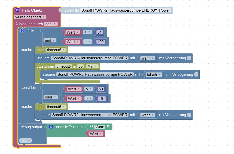

        habe mal auf die Schnelle was gezimmert, daher ohne Gewähr:
         <variables>
           <variable type="timeout" id="timeout5">timeout5</variable>
         </variables>
         <block type="on_ext" id="s@2OLG^WQ0Uz${3=]rcu" x="-612" y="988">
           <value name="OID0">
             <shadow type="field_oid" id="Ai;g1E]yx1YU@CvQU0_?">
               <field name="oid">sonoff.0.Sonoff-POWR2-Hauswasserpumpe.ENERGY_Power</field>
             <block type="controls_if" id="BFG#q9C:Ry7e,fB1,ReS">
                 <block type="logic_operation" id="}0|Ibdz}[$u!,s@1umt+" inline="false">
                   <field name="OP">AND</field>
                     <block type="logic_operation" id="HcLYlw110lcoa+[bJiic" inline="false">
                         <block type="logic_compare" id=";:iZxAnV(DUx83Z-My`t">
                           <field name="OP">GT</field>
                             <block type="on_source" id="!jv^imrvv}mH3o0|yq4|">
                             <block type="math_number" id="+B,edY]WEOI62yLx%)zy">
                               <field name="NUM">51</field>
                         <block type="logic_compare" id="dh1?~QNf=KH})wRkSXkF">
                           <field name="OP">LT</field>
                             <block type="on_source" id="-a^c~1OF?C8i`hb%/s:?">
                             <block type="math_number" id="XOJDy:Kc3|Qt/(Ca{g#w">
                               <field name="NUM">191</field>
                     <block type="logic_operation" id="HPTJU.`{@EsF[kNU8FJa" inline="false">
                       <field name="OP">OR</field>
                         <block type="logic_compare" id="rP:D]GlY.!b+*YH+yKGB">
                           <field name="OP">LTE</field>
                             <block type="on_source" id="v/2uJg+d3`wLl!~G*m!R">
                               <field name="ATTR">oldState.val</field>
                             <block type="math_number" id="[XFgC?0]Uk+4ioWy$bh2">
                         <block type="logic_compare" id=",5unido@lECrS#!RN*g8">
                           <field name="OP">GTE</field>
                             <block type="on_source" id="4bUx+6~)2-ts(MLwf[`d">
                             <block type="math_number" id=":ekgh}?XC]^!)v[@C6Pp">
                 <block type="timeouts_cleartimeout" id="NkHbFSo4*d9Q*`.:YX{(">
                   <field name="NAME">timeout5</field>
                     <block type="control" id="]Dno,P3;6dYZ:5Xp4;E`">
                       <field name="OID">sonoff.0.Sonoff-POWR2-Hauswasserpumpe.POWER</field>
                         <block type="logic_boolean" id="%`XG|!/aW/;C[bnZj%8f">
                         <block type="timeouts_settimeout" id=",XnI}PNQCo`}8_M}Wh{8">
                           <field name="DELAY">30</field>
                             <block type="control" id="KRlV$DRq[]=@3e6wW~^Y">
                                 <block type="logic_boolean" id="1?u+p!PCnX{mK*+Fc.oY">
               <value name="IF1">
                 <block type="logic_operation" id="@w,+i@%MeuH{lT)|XxBH" inline="false">
                     <block type="logic_compare" id="Lc64TT##]i[Mj0XMkJH(">
                         <block type="on_source" id="GYWZfP!GgQH)]K@e[h)6">
                         <block type="math_number" id="EnF1k6FG|l{~tOj-bmV;">
                           <field name="NUM">50</field>
                     <block type="logic_compare" id="O]kgyw2#SRIiy|f9Unv.">
                         <block type="on_source" id="lG/{Z`298OF.VUq~Hhzr">
                         <block type="math_number" id="h1;v$D/G!wHNBhYqBq;j">
               <statement name="DO1">
                 <block type="timeouts_cleartimeout" id="a4*9:he[uuWGBNB9E:#t">
                     <block type="control" id=")jNRwK{Uik_:R$lzdORT">
                         <block type="logic_boolean" id="vq-KULo#Tk?qM!WE^c[+">
                 <block type="debug" id="hR+`P5qaHhOUzOb2oFF#">
                   <value name="TEXT">
                     <shadow type="text" id="U9Upn~:#r}gU|h^9`RwR">
                     <block type="text_join" id="EjlpL|_8ocdIR=pUZ:GN">
                       <mutation items="4"></mutation>
                       <value name="ADD0">
                         <block type="text" id="~W4iG)g]v[b--o;@IZE]">
                           <field name="TEXT">aktuelle Leistung: </field>
                       <value name="ADD1">
                         <block type="on_source" id="}^ELsWj}n/S7ee^X@lO1">
                       <value name="ADD2">
                         <block type="text" id="IN8j6{Ogxk|n.iT0%E2I">
                           <field name="TEXT">; bisherige Leistung: </field>
                       <value name="ADD3">
                         <block type="on_source" id="|$[suDq_C(nR[~^.,o+0">
        EDIT2:
        dein steuere mit wahr/falsch ergibt in meinen Augen überhaupt keinen Sinn.
        Du schaltest die Pumpe doch manuell am Sonoff an.
        Was soll da noch anschalten?
        oder, wie schon @BBTown schrieb: Wie soll der Sonoff auf Leistungsänderung reagieren, wenn die Pumpe vorher aus war?

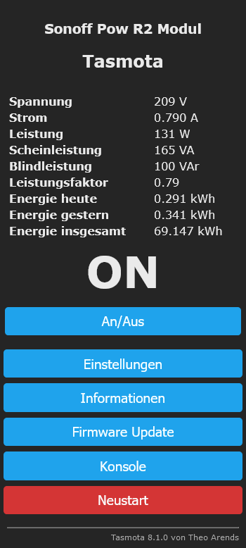

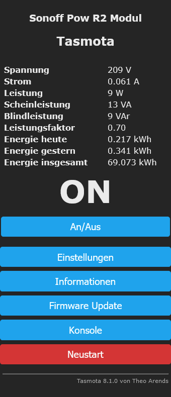

          @homoran Das mit dem Trockenlauf liegt wohl an dem Einlass der Pumpe, da ist irgendwie ein stopfen der hochgedrückt wird. Ich vermute das die dazugehörige Feder nicht mehr ok ist. Der Handwerker sagt aber ok.
          Nachfolgendes Bild bei Trockenlauf gerade eben. Pumpe wird wohl scheinbar abgeschaltet, das Skript schaltet sie dann aber wieder ein.Screenshot_2021-05-10 Tasmota - Hauptmenü(3).png
              Was hat das jetzt mit dem Skript zu tun?
              Bitte gehe das Skript mal ganz neu strukturiert an. Das ist bei Logikoperationen unabdingbar.
              Hier geht es schon viel zu lange immer wieder kreuz und quer ohne Struktur!
              Beispiel/Grundlage:

                Homoran Global Moderator Administrators @nole last edited by
                das ist ja was ich schreibe!

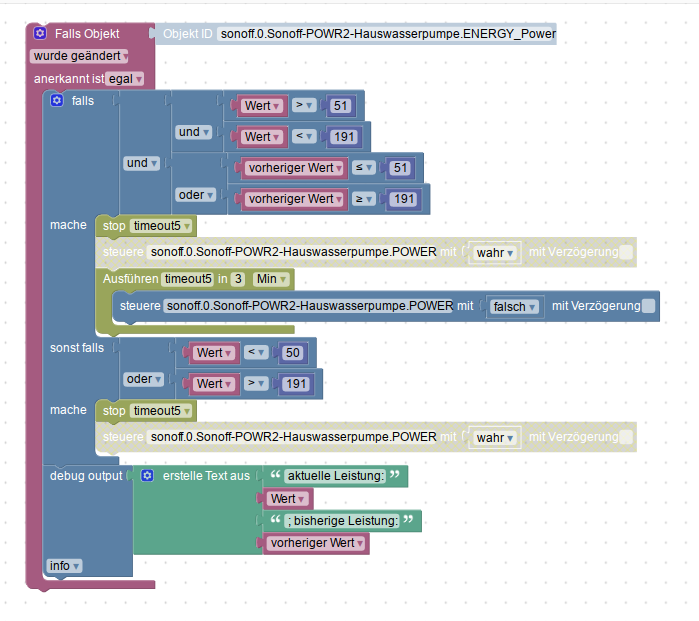

                            Homoran Global Moderator Administrators @nole last edited by Homoran
                            @nole letzter Versuch ohne vollständige Informationen:
                            alles in meinen Augen nicht notwendige deaktiviert und den timeout auf 3 Min gekürzt

                              nole @BBTown last edited by
                              @bbtown Der Sonoff wird nicht ausgeschaltet, der Sonoff unterbricht den Strom zur Pumpe. Somit wird auch kein Watt verbraucht.
                              ich habe jetzt folgendes Skript im Testlauf
                                <variables>
                                  <variable type="timeout" id="timeout6">timeout6</variable>
                                </variables>

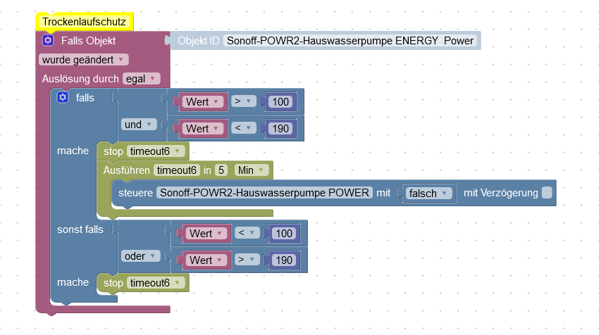

                                nole @Homoran last edited by nole
                                @homoran Hallo, ich habe das Skript neu gebaut und es befindet sich im Testlauf. Bis jetzt scheint es zu funktionieren.
                                Ich prüfe jetzt den Wert zwischen 100 und 190 also ">100 und <190" (Watt) für den timeout.
                                Ist der Wert unter 100 oder über 190 soll der timeout gestopt werden. Somit denke ich wird die Pumpe nur ausgeschaltet wenn ich die vorgegebene Zeit zwischen 100 und 190 Watt (das ist der Stromverbrauch bei Trockenlauf) erreiche.
                                Mein Ziel ist es das die Pumpe nur bei Trockenlauf vom Strom getrennt wird und ansonsten am Strom ist und somit im Standby damit wir jederzeit im Haus Wasser entnehmen können. Wenn dann der Trockenlauf eintritt und das Skript den timout startet und die Pumpe vom Strom trennt werde ich über eine StatusLED (bzw. später irgendwann mal Benachrichtigung aufs Handy) darüber informiert und kann das Wasser nachfüllen und die Stromzufuhr zur Pumpe am Sonoff wieder einschalten. Das ist mein Ziel, und ich hoffe das das mit eurer Hilfe und dem jetzt daraus entstandenen Skript klappt.
                                  so sieht es sinnvoll aus.
                                  Es wird zwar jetzt nicht mehr geprüft, ob sich der Druck verändert hat (also vorher noch normal gepumpt wurde), der mögliche Fehler, dass zufällig ein Druck zwischen 100 und 190 gemessen wurde, weil z.B. die Pumpe gerade anläuft, wird hoffentlich über den timeout abgefangen

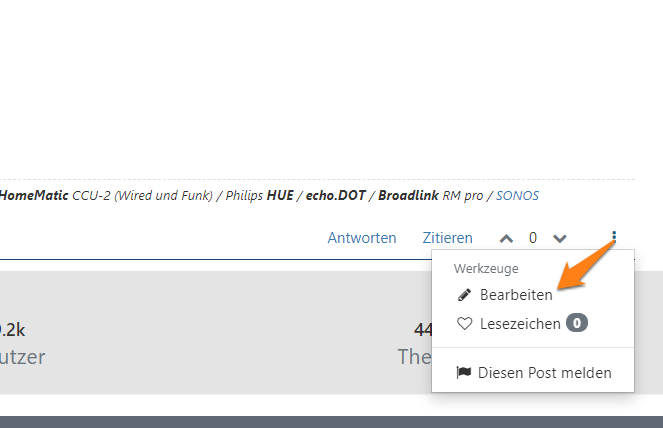

                                        wie würde das gehen?
                                        den ersten Post editieren und vor dem Threadtitel [gelöst] einfügen

                                            ich muss mich berichtigen, das Skript lief doch nicht so richtig. Es hat zwar die Pumpe nicht ohne Grund ausgeschaltet aber auch mit Grund nicht. Nun habe ich endlich Zeit gehabt mich dem Problem erneut anzunehmen und habe folgendes Skript gebastelt.
                                             <variables>
                                             </variables>
                                             <block type="on_ext" id="Ny`@xRP|-laVB|g1arG%" x="105" y="100">
                                               <value name="OID0">
                                                 <shadow type="field_oid" id="MnGQx;wM=ej9UTDE+MzF">
                                                 <block type="controls_if" id="2ktg:1=Rv2X/[O5~qE;Z">
                                                     <block type="logic_operation" id="]U4=s.+p^nfdiM7eo=rm">
                                                         <block type="logic_compare" id="U5eP#QY-w$P[**v9Cdy5">
                                                             <block type="on_source" id="SRKSi}p9qFw+1dtq.4!W">
                                                             <block type="math_number" id="X,.`f51^vT`JMV]$Kiju">
                                                               <field name="NUM">100</field>
                                                         <block type="logic_compare" id="s5ga`AA-Umj7,jB|fI1t">
                                                             <block type="on_source" id="^`Y*yC92QiC6g_s)?0`O">
                                                             <block type="math_number" id="8F-bgB7+$}5xCuw+J1Di">
                                                               <field name="NUM">200</field>
                                                     <block type="timeouts_settimeout" id=",7$LHGa.Sk4,hd40,Iks">
                                                         <block type="control" id="S*gT=QIVmL*`1@H7`]$n">
                                                             <block type="logic_boolean" id="%+d/Z~;9)rGIH_v~tCC8">
                                                   <value name="IF1">
                                                     <block type="logic_operation" id="s{fc?=s85@+I{/_F/]v5">
                                                         <block type="logic_compare" id="Ry{K/w;LTypU8db^r_D*">
                                                             <block type="on_source" id="cSYDe|:}BNnBAj0oPmuy">
                                                             <block type="math_number" id="XvumhR|C?R)BLQd?Nf~$">
                                                         <block type="logic_compare" id="sbH?I8C1uRqaO6kmeyR*">
                                                             <block type="on_source" id="ox*uxi|zQI8lAiyNLTg_">
                                                             <block type="math_number" id="H5PWh:BCK,FGOyb.$WIn">
                                                     <block type="timeouts_cleartimeout" id="fJE_8%c*ib~dmsQU/IOE">
                                            Es funktioniert und ich bin glücklich.
