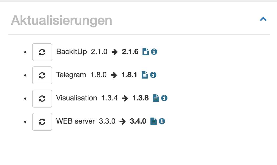

    4. Adapter lassen sich nicht aktualisieren.

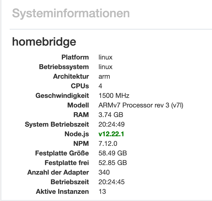

      NPM-Version: 7.12.0Bildschirmfoto 2021-05-10 um 08.55.57.png Bildschirmfoto 2021-05-10 um 08.42.37.png Bildschirmfoto 2021-05-10 um 08.42.14.png

        Ohne mehr zu sehen und zu kennen, bereitet vermutlich NPM7 das Problem.

          Mit node12 kommt npm@6 daher, die auch am besten verwenden und nicht manuell auf npm@7 heben.

            @thomas-braun Hallo, danke für die Antwort, ich bin manuell auf 7 gegangen, weil ich das Problem schon mit npm 6 hatte und gehofft habe das Problem zu lösen. Alle Adapter ausser backitup sind als Instanzen nicht mehr da , da ich sie gelöscht habe.
