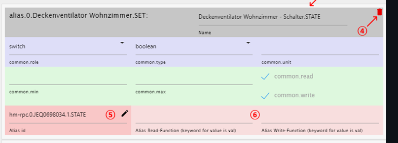

        @fu_zhou Bin mir nicht sicher, ob das Deine Anforderung komplett abdeckt aber über ein Alias kannst Du read und write auf 2 verschiedene Datenpunkte abbilden:
        Hierbei hilft der Alias Manager Adapter
          paul53 last edited by paul53

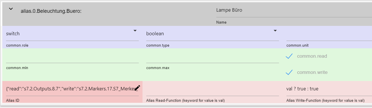

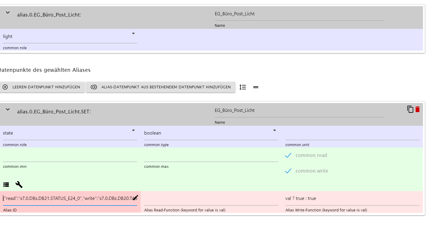

              @paul53 @Ahnungsbefreit Jetzt habe ich alles auf "Aliasse" umgebaut und zunächst funktioniert auch alles wie gewünscht, aber nach ein paar Tests habe ich festgestellt, dass der angezeigte Zustand (vis oder Objekt) nur solange stimmt, bis ich das Browser-Fenster aktualisiere. vis und Admin aktualisieren den Zustand vom Alias nicht, der bleibt "true" bei eingeschaltetem Licht (Rückmeldung vom Stromstößer) - erst mal richtig - bis ich das Browserfenster aktualisiere, dann steht der Zustand vom Alias auf "false", obwohl die angebundene Rückmeldung "true" ist.:
              vis zeigt das Licht entsprechend als ausgeschaltet an, obwohl es an ist. Wenn ich das vis-Browser-Fenster aktualisiere, während das Licht an ist und zunächst auch so angezeigt wird, wird es nach der Aktualisierung als "aus" dargestellt, obwohl es an ist.
              Mein Alias ist, ich denke eigentlich, wie vorgegeben konfiguriert, und es schaltet ja auch und zeigt richtig an, eben bis die Browser-Aktualisierung gemacht wird:
              Hast du eine Idee, was bei meiner Konfiguration schief geht? Ist es denkbar, dass ich eine "Alias Read Function" brauche? Da hätt ich bloß überhaupt keine Ahnung, was da rein soll...

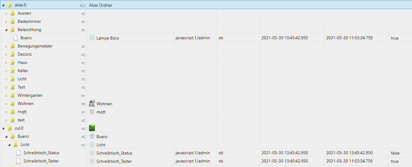

                Das Verhalten kann ich manchmal bestätigen. Es werden auch die Zeitstempel im Admin nicht aktualisiert.
                Was mir auffällt: Nach einem Browser-Refresh hat der Alias die letzte Änderung vom Zeitpunkt des "write"-Datenpunktes (Taster).

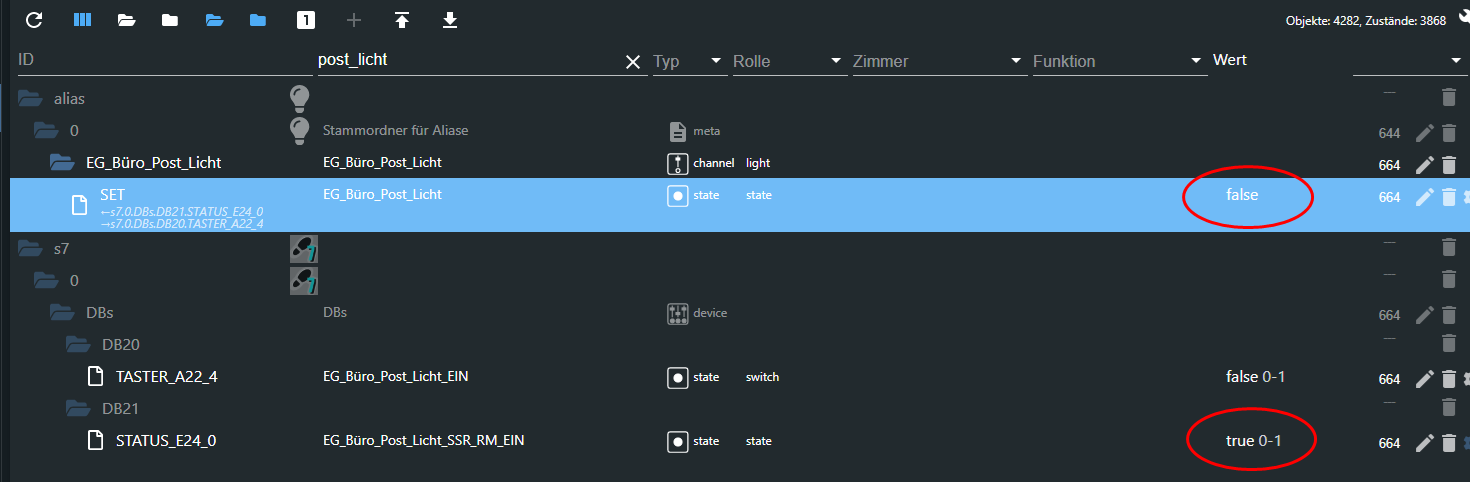

                            EDIT: So sehen die Zustände im Tab "Objekte" unmittelbar nach einem Browser-Refresh aus:
                            Es sind Alias und Kommando identisch. Nach einem beliebigen Trigger auf einem der 3 Datenpunkte sind wieder Alias und Status identisch (Stromstoßschalter per Skript emuliert).
