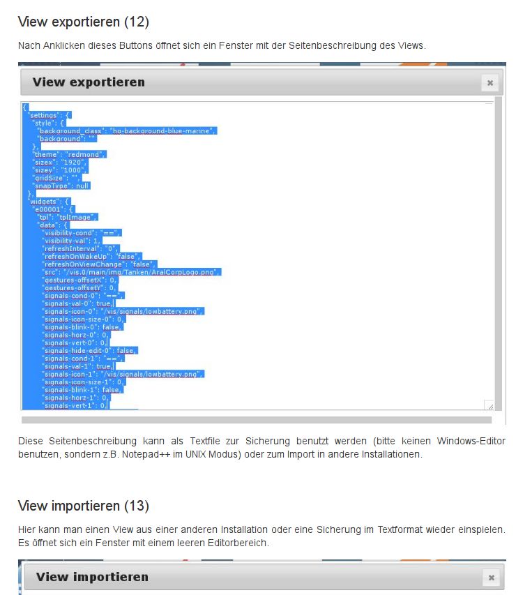

          wenn Du in der Beispielview auf den Teiter "View" klickst gibt es da den Schalter "Export View"
          Dann macht sich ein Editor mit dem Export file auf. Den kopierst Du mit STRG+C.
          Und in deiner View klickst du auf Import View und fügst das kopierte ein.
          Hab ich zwar noch nie probiert, sollte aber gehen, denn das Importieren von Widgets geht auch auf ähnlichem Weg

                Super! Das hat schonmal geklappt.

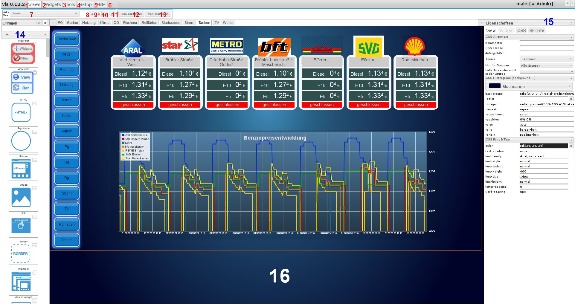

                        @weimaraner:
                        habe den Fred-Namen angepaßt `
                        ich benutze die Bar-Navigation widgets. Da sind dann direkt alle verfügbaren (vion mir da eingetragen) Views drauf und dieser Bar kommt auf jeden View an die gleiche Stelle.
                        (Siehe Bild oben)
                        Rainer

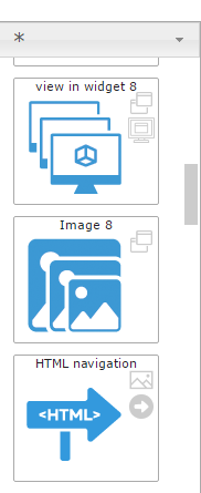

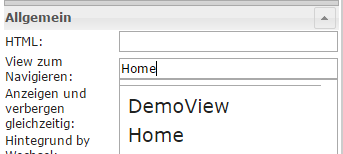

                                        • C
                                          csamaggi last edited by
                                          Ah so sorry wollte dir dass natürlich nicht vor enthalten.
                                          Ich habe es jetzt nicht dierekt mit einem Button gelöst sondern links in der Suche den Punkt "HTML Navigation" gefunden.
                                          Und dann kannst du rechts unter "Eigenschaften" -> "Allgemein" -> "Zum View navigieren".
                                          Siehe Bilder ich hoffe das Hilft die weiter.
                                          • W
                                            weimaraner last edited by
                                            Ah. Jetzt klappts. 😄
