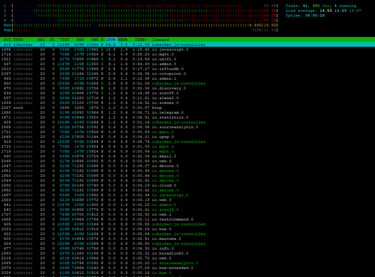

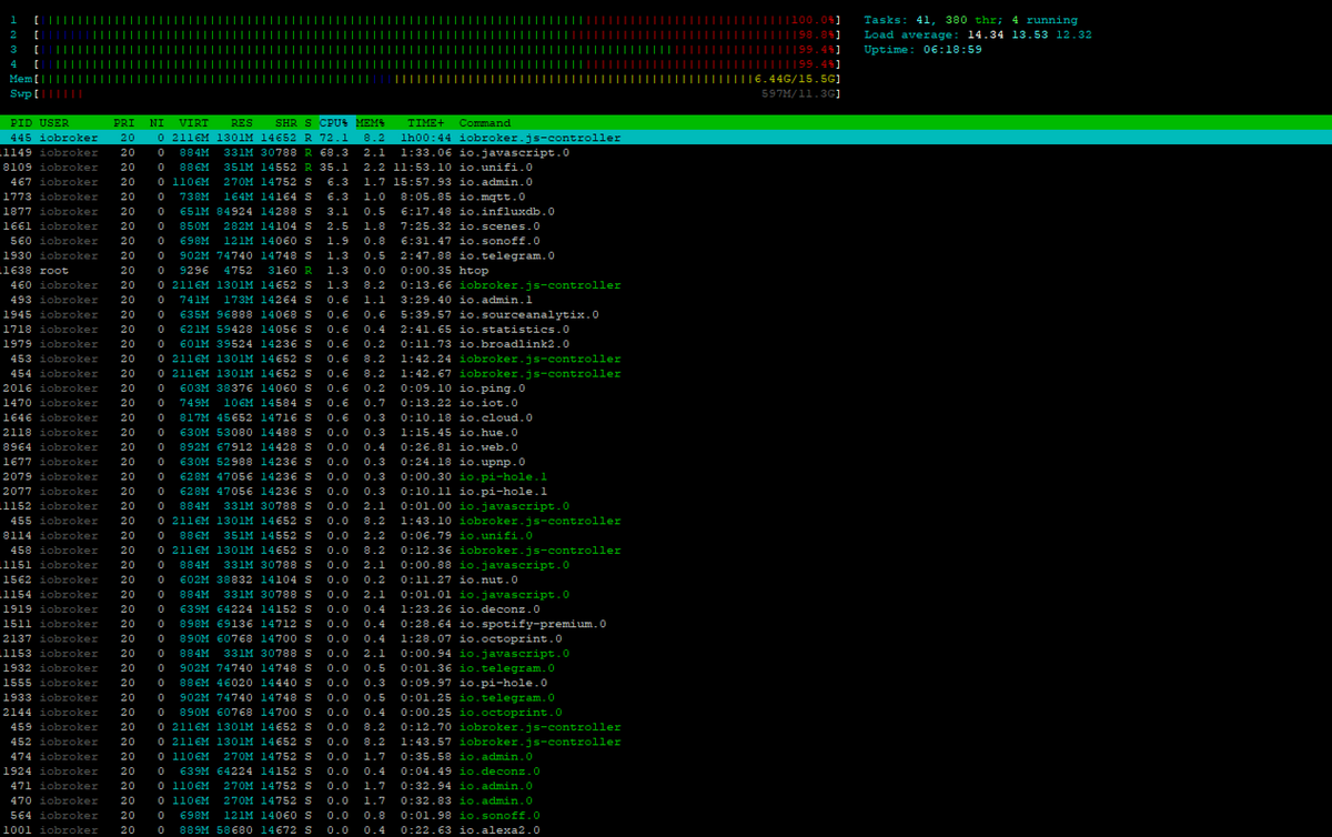

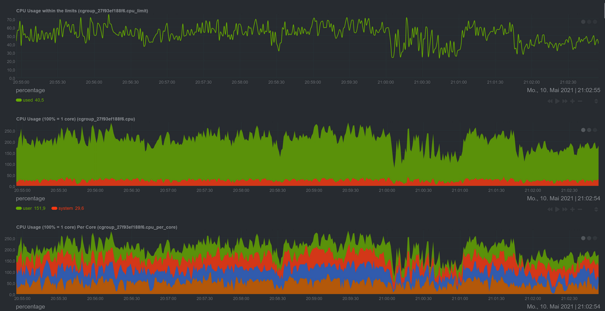

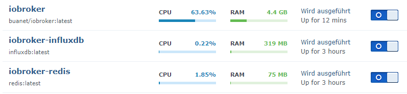

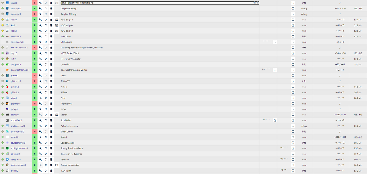

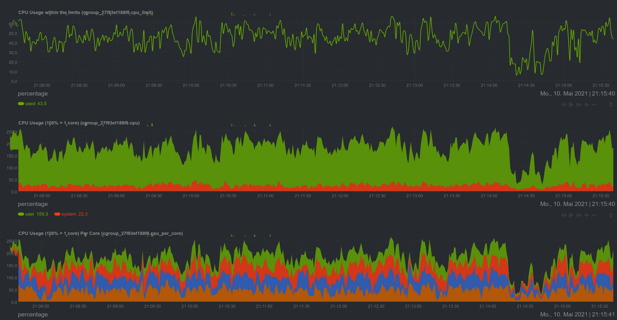

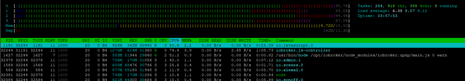

      Moin Leute,
      vielleicht hat ja jemand einen Tipp.

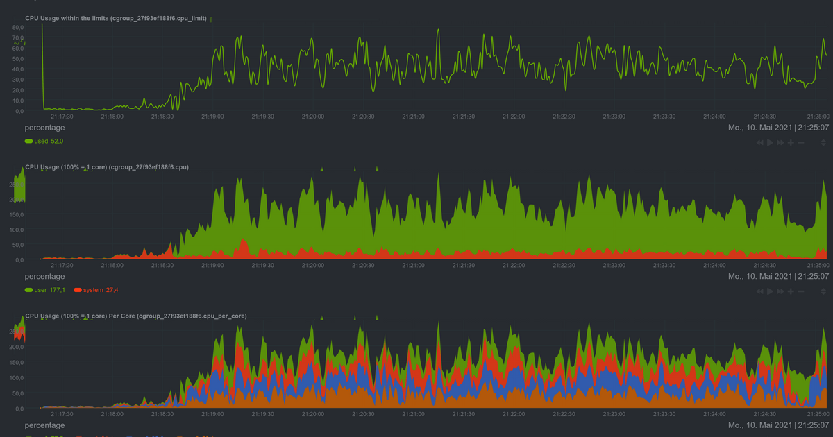

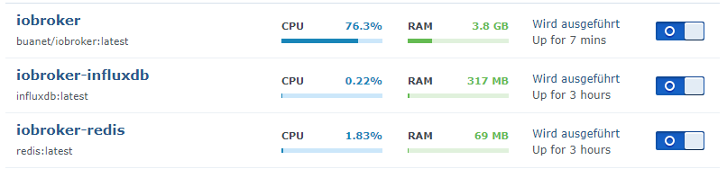

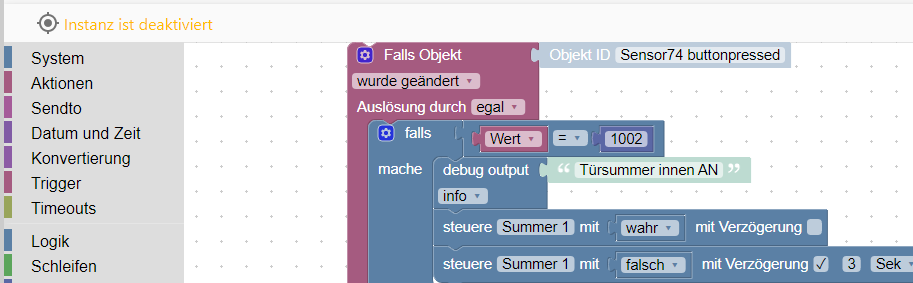

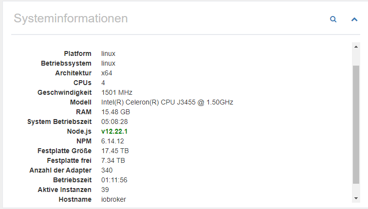

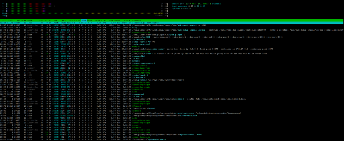

      Heute Spinnt mein ioBroker irgendwie total. Folgendes Problem.
      Mein Javascript Adapter erzeugt eine ziemlich hohe CPU-Last und startet anscheinend immer mal wieder neu. Dies schließe ich daraus, dass einige Scripte beim Start via Telegram eine Info schicken. Diese erhalte ich relativ häufig. Darüber hinaus laufen eben einige Jobs nicht. Im Scripteditor steht an laufenden Scripts kurzfristig "Instanz ist deaktiviert"
      Außerdem nimmt sich der Broker in meinen Augen seeehr viel RAM. Teilweise bis 6GB!
      Ich hab jetzt bereits alle Systeme neu gestartet und testweise die neuste Version von GIT installiert. Leider keine Besserung.
      Das Log hat in meinen Augen auch nicht viel Aufschluss gegeben.
      Hier noch ein paar Bilder zu dem Problem.
      Ich hoffe jemand hat eine Idee was ich noch prüfen kann.

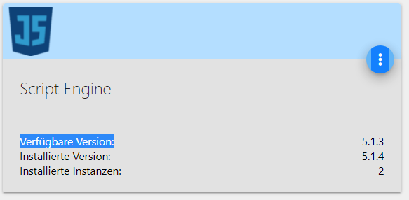

        Was heißt :
        Beta Status ?
        Christoph1337 2 Replies Last reply Reply Quote 0

            • Christoph1337
              Christoph1337 @Glasfaser last edited by
              @glasfaser Ich hab erst die 5.1.3 gehabt. Dann auf 5.1.4 sowie direkt aus GIT. Einfach um zu gucken ob eine neue Version hilft.

                      @christoph1337
                      Was hast du sonst noch ... bist du mit Beta unterwegs !?
                      Ausgabe von :

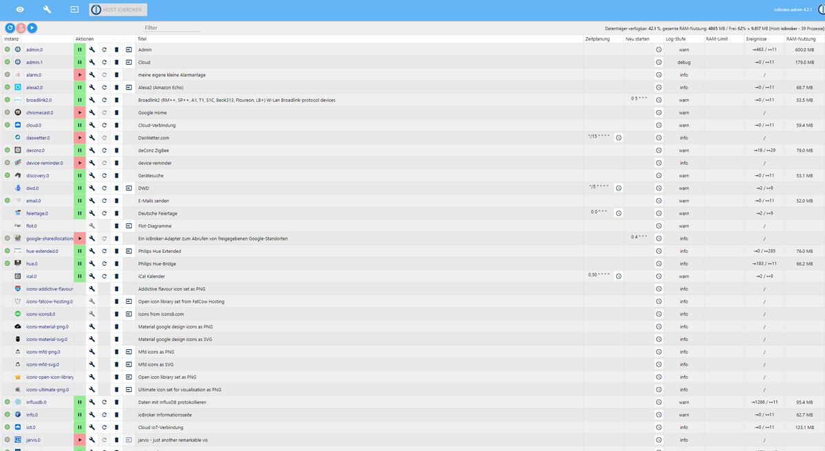

                      iobroker list adapters
                      Christoph1337 Homoran 2 Replies Last reply Reply Quote 0
                      • Christoph1337
                        Christoph1337 @Homoran last edited by
                        Wenn ich hier nach den Adaptern sehen.
                        Dann oben auf den Kreis zum reload gehe sehe ich die Instanz immer mal wieder kurz rot.
                        Homoran Glasfaser 2 Replies Last reply Reply Quote 0
