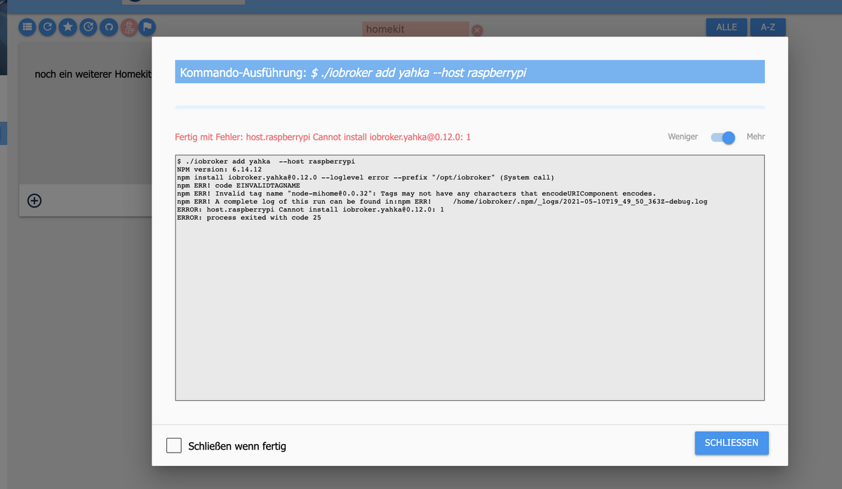

      Liebe Community,
      leider bekomme ich beim installieren des Homekit-Adapter folgenden Fehler:
      Wie lässt sich das beheben? Danke euch!
      LG
      Thomas Braun 1 Reply Last reply Reply Quote -1
        Thomas Braun Most Active @janhp last edited by
        @janhp Bitte keine Screenshots sondern Text in CodeTags eingebettet hier rein
