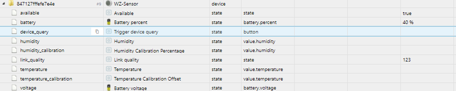

      Habe gestern ein neues Zigbee Device erhalten. Nach Pairen wird es als TS 0201 erkannt und legt Hum, Temp, die jeweiligen calibration Datenpunkte an und die sonst wichtigen wie Akku und Signal an. Nun ist aber das Problem die Datenpunkte bleiben leer, bis auf Akku und Signal. Wenn ich mir die Modellbezeichnung in der Anleitung anschaue stimmt auch die Modellbezeichnung nicht.
      Das Gerät kann als Infos auch Helligkeit, Temp und Hum liefern. Würde es gern zu Fuß einfügen und auch anderen zur Verfügung stellen. Hat jemand einen Tip oder eine Idee wie ich das hinbekomme?

          Dragon @Asgothian last edited by
          @asgothian
          Puuuuu, das scheint mir ein wenig zu hoch. Selbst die bereits funktionierenden Geräte bekomme ich nicht abgerufen. Ich gebe also auf. Schade...
          Das Gerät um das es geht heist: NAS-TH01
          Vll hat ja noch jemand Interesse...
          Bleibt es erstmal so...
          Wenn jemand die Muße hat das mit mir durchzugehen... Ich hab es mehrfach gelesen, aber verstehe nicht was ich falsch mache.... 😁
            Dragon @Asgothian last edited by Dragon
            @asgothian Problem gefunden... Er war anscheinend im Sleep Modus. kurzer Druck auf Reset hilft... Dann gibts auch Daten.... Leider werden nur unverständliche Werte bei Illuminance übertragen und Für Feuchtigkeit und Temperatur immer ein Fehler 134.

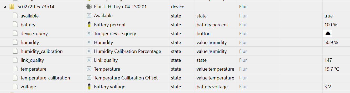

                klassisch Most Active @Dragon last edited by klassisch
                @dragon sagte in Zigbee device erkannt aber ohne Funktion:
                Von denen habe ich etliche und funktionieren gut.
                Die sehen bei mir so aus:
                  Dragon @klassisch last edited by
                  @klassisch Da hast du recht. DIe TS 0201 funktionieren super! Habe ich auch zwei von. Das andere Gerät welches falsch interpretiert wird ist das Problem.

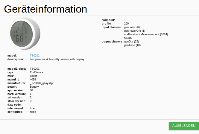

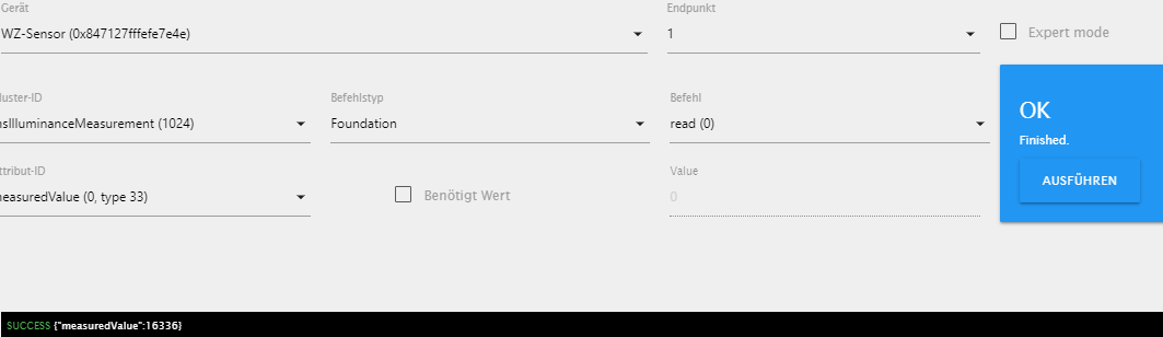

                    Hallo in die Runde,
                    ich habe ein ähnliches Problem mit einem Alias TS0201.
                    Beim kurzen drücken der Reset-Taste übermittelt er nur den Batterie-Stand, jedoch nicht die anderen Werte. Irgendeine schnelle Lösung für das Problem?
                    Nachdem ich einen Wert manuell eingetragen habe, bekomme ich das im Log:
                    In der Entwickler-Console konnte ich den Illuminance-Wert auslesen, jedoch ist der gar nicht im Objekt hinterlegt.
                    Vielen Dank im Voraus und noch ein angenehmes Wochenende.
