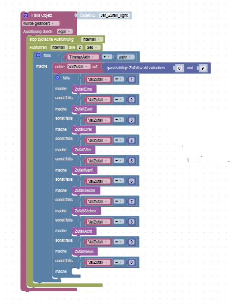

    5. Abwesenheit mit Zufallsschaltung stoppt nicht
      michael_4358 last edited by
      Hallo
      ich habe mir eine zufalls lichtschaltung gebastelt.
      diese steuert "wahllos" lichter wenn mal länger keiner zuhause ist.
      starten und ansteuern und der zufalls modus laufen sehr gut!
      nur habe ich einen hänger wie das wieder stoppen kann....
      datenpunkt auf falsch alleine reicht da nicht..
      irgentwo kneift es da bei mir..
      für euch sicher ein klacks..

        <block type="on_ext" id="mNTvFDB}0N@/{cSP-^^*" x="-1062" y="-1487">
          <value name="OID0">
            <shadow type="field_oid" id="C59Bom~qr|4f0up$mQ^%">
              <field name="oid">0_userdata.0.Jarvis.Jar_Zufall_light</field>
            <block type="timeouts_clearinterval" id="RQ;|(z{lH)uR`;6|_L23">
              <field name="NAME">Intervall</field>
                <block type="timeouts_setinterval" id="x|u6nYlfTThxkOM4xYm%">
                  <field name="INTERVAL">2</field>
                    <block type="controls_if" id="enFT2vNW-9Sp:5}iZu!G">
                        <block type="logic_compare" id="Sn.*4xjkjfG^uS^%W[~:">
                          <field name="OP">NEQ</field>
                            <block type="variables_get" id="ngaDrPmF*L]jN/gdFa(1">
                              <field name="VAR" id="[psl~BWTI`]HORrbBe%w">TimmerAktiv</field>
                            <block type="logic_boolean" id="j(=*!]%E6nBqUUp,]*8l">
                        <block type="variables_set" id="}nQSsee2l^kr%]^iYm@y">
                          <field name="VAR" id="BHB[(UJC!N%vz[%G:o0_">ValZufall</field>
                            <block type="math_random_int" id="n@{a(EfqV99dBv/:791$">
                              <value name="FROM">
                                <shadow type="math_number" id="E7Us!tAQ$~65BERFoO[w">
                                  <field name="NUM">0</field>
                              <value name="TO">
                                <shadow type="math_number" id="uF,PxK}WaI[I}y@7]Y2O">
                                  <field name="NUM">9</field>
                            <block type="controls_if" id="s,E+7CJCOsq*FAT[kAHU">
                              <mutation elseif="9"></mutation>
                                <block type="logic_compare" id="DO]YBq%$aHq.]q+;SRbm">
                                  <field name="OP">EQ</field>
                                    <block type="variables_get" id="%pwryU(,hv4N_Hrm9d1q">
                                    <block type="math_number" id="{G;$#r|q1,QaeP|#Ldz*">
                                      <field name="NUM">1</field>
                                <block type="procedures_callnoreturn" id="AP20K!k9ElP|r%9h0![#">
                                  <mutation name="ZufallEins"></mutation>
                              <value name="IF1">
                                <block type="logic_compare" id="e1v?BN{8o~F=Z-BrG86I">
                                    <block type="variables_get" id="Gj$/Dl)fFBNCX!WfWg)2">
                                    <block type="math_number" id="|E_[T[.sm7/;|E}/wL$4">
                                      <field name="NUM">2</field>
                              <statement name="DO1">
                                <block type="procedures_callnoreturn" id="uPAdUh%kZGrPf6Tx1rz{">
                                  <mutation name="ZufallZwei"></mutation>
                              <value name="IF2">
                                <block type="logic_compare" id="iH;=F9yHJ7Cimuy0f(5J">
                                    <block type="variables_get" id="%UjJ~$yZ2Xx09a`FTP_2">
                                    <block type="math_number" id="S6H@;(:9BDYe_a=61XZR">
                                      <field name="NUM">3</field>
                              <statement name="DO2">
                                <block type="procedures_callnoreturn" id="f#^gF:@soo1JFe?_[mI?">
                                  <mutation name="ZufallDrei"></mutation>
                              <value name="IF3">
                                <block type="logic_compare" id="q~Wgt})19sftKOId0-Yk">
                                    <block type="variables_get" id="Q{rOspg]+iwfhR($j.G/">
                                    <block type="math_number" id="LqouV1!yFIO3Qxm|iQX(">
                                      <field name="NUM">4</field>
                              <statement name="DO3">
                                <block type="procedures_callnoreturn" id="MhV`jaEv+XSwQ#v?6cz9">
                                  <mutation name="ZufallVier"></mutation>
                              <value name="IF4">
                                <block type="logic_compare" id=",`3!st,c9.9{PEqJzAz!">
                                    <block type="variables_get" id="2dkQluic6*pcR:uCr[7C">
                                    <block type="math_number" id=")Epr!V:AD#@]rp230rRk">
                                      <field name="NUM">5</field>
                              <statement name="DO4">
                                <block type="procedures_callnoreturn" id="4ks)c[.17X[5t(u#rM0G">
                                  <mutation name="Zufallfuenf"></mutation>
                              <value name="IF5">
                                <block type="logic_compare" id="{#Rf^4To$%mtLe0wQk!d">
                                    <block type="variables_get" id="]eWkq.nfs]IBrdTYj7N5">
                                    <block type="math_number" id=")WnJ%Y0fOPn;Z{|/8u0b">
                                      <field name="NUM">6</field>
                              <statement name="DO5">
                                <block type="procedures_callnoreturn" id="4]Akx9tP5|7paP|tshN[">
                                  <mutation name="ZufallSechs"></mutation>
                              <value name="IF6">
                                <block type="logic_compare" id="ii0+Qi68!O_-_p*KEaL:">
                                    <block type="variables_get" id="q4*Oab5UuRO,8Tv{3F(%">
                                    <block type="math_number" id="(A~tDWhp23aK=+Y4~snt">
                                      <field name="NUM">7</field>
                              <statement name="DO6">
                                <block type="procedures_callnoreturn" id="a2O/WbVL6UrD#-DcopsY">
                                  <mutation name="ZufallSieben"></mutation>
                              <value name="IF7">
                                <block type="logic_compare" id="H,Vt!g_e,RLG_@t^_zz@">
                                    <block type="variables_get" id="ATPE)^:27Z:;rbHF`|]H">
                                    <block type="math_number" id="vq|kJEtuaycOS-LV.W]9">
                                      <field name="NUM">8</field>
                              <statement name="DO7">
                                <block type="procedures_callnoreturn" id="raV9/,hh0!:($N(@fLy]">
                                  <mutation name="ZufallAcht"></mutation>
                              <value name="IF8">
                                <block type="logic_compare" id="#hxs|@3B5?W]f7`j@+Uw">
                                    <block type="variables_get" id="~YN%WNgN97D/`X^n[iqY">
                                    <block type="math_number" id=",Jrt?ob^@_Z)BGl1v_8p">
                              <statement name="DO8">
                                <block type="procedures_callnoreturn" id=":2`E!kwaL.LEk^$5{9jB">
                                  <mutation name="ZufallNeun"></mutation>
                              <value name="IF9">
                                <block type="logic_compare" id="5$sI-f6]zF-du4p_).):">
                                    <block type="variables_get" id="R%o6p_%,d(1OCDke99`I">
                                    <block type="math_number" id="v%.wjYaN|}l7[f{_iBGy">

                <block type="debug" id="ow9,t.HTj/_Kfd-tW_9q">
                  <value name="TEXT">
                    <shadow type="text">
                    <block type="variables_get" id=":uXPtzp10~hPl3MC)-%J">
                    <block type="comment" id="EJmRV0Ru?ak}e9yB$-B|">
                      <field name="COMMENT">schaltet licht</field>
                        <block type="control" id="wbw%%=0@OvIDQS-4fr{F">
                          <field name="OID">alias.0.Wohnzimmer.VitrineNeu.SET</field>
                            <block type="logic_boolean" id="G^#a]Cn:f,vzJjQNK!F0">
                            <block type="control" id="-{*OkMWI|T[aM$0CN!Lb">
                              <field name="OID">alias.0.Wohnzimmer.LaterneEdel.SET</field>
                                <block type="logic_boolean" id="]D+Rz5g#@G:is;]/f~?^">
                                <block type="variables_set" id="i4:_udE3bPxyS^O%8`N1">
                                    <block type="logic_boolean" id="t:X|U{rg3bq8tVl^fF=p">
                                    <block type="comment" id="vuyP`Q}UHt?5`}f]}yAk">
                                      <field name="COMMENT">nach timer wieder aus</field>
                                        <block type="timeouts_settimeout" id="1o@hRDUQ@U4q_QL`3^5c">
                                          <field name="NAME">timeout8</field>
                                          <field name="DELAY">110</field>
                                            <block type="control" id="%c)z1/P_}NtLNM]jA!ze">
                                                <block type="logic_boolean" id="g7o|W6_OxV}B3NI5V-,E">
                                                <block type="control" id="B*u$,3{zPpYmg2Dm6.1X">
                                                    <block type="logic_boolean" id="Ng?]}0-J/9wz*z1.IkY^">
                                                    <block type="variables_set" id="~BTNBL$Zwz!6R8#f2rL+">
                                                        <block type="logic_boolean" id="Mct1SEgeaj1F`_;DJN}/">
        <block type="procedures_defnoreturn" id="tk{M^F,Ti#/y6J/5nOb}" x="-62" y="-837">
          <field name="NAME">ZufallZwei</field>
          <statement name="STACK">
            <block type="comment" id="h8YU/}Mn3D@f,DK^lY!W">
              <field name="COMMENT">licht im flur</field>
                <block type="debug" id="bts;]AcTBDLT$w6i6vSa">
                  <value name="TEXT">
                    <block type="variables_get" id="Taco{u+^zV(x?.-0qfhi">
                    <block type="comment" id="LKWY7!y@[-oA@0e}#PUb">
                        <block type="control" id="::_p@V6/gz0aW1MzB*cK">
                          <field name="OID">alias.0.Flur.ShellyFlur.SET</field>
                            <block type="logic_boolean" id="KmPL,9mavM]09Pk@,upW">
                            <block type="variables_set" id="VR!jt#]m=|fk_qiJi$I$">
                                <block type="logic_boolean" id="Ah_A|5+BBXa_~)-hVEd:">
                                <block type="comment" id="?)}ShQI.Ea%%,`T)xW_g">
                                    <block type="timeouts_settimeout" id="mTkgz[iK#q~N)%WTTO3/">
                                        <block type="control" id="3Mm*RU$).M+)r5{Y.1x_">
                                            <block type="logic_boolean" id="4;h=vgZ|$xKV4/(1MoD=">
                                            <block type="variables_set" id="mNqLo|_qEf)ZGO$y_mYK">
                                                <block type="logic_boolean" id=".v,po3C@Yk!2a|Yyvd!U">
        <block type="procedures_defnoreturn" id="TY3H3/~i}s.u,C~Yt!q." x="-62" y="-487">
          <field name="NAME">ZufallDrei</field>
            <block type="comment" id="wF8V^jIL-gD,^4q7KNYO">
              <field name="COMMENT">stehlame lena</field>
                <block type="debug" id="u8V*YV;r/n:-~:3vjO/c">
                  <value name="TEXT">
                    <block type="variables_get" id="2q}N1AGcb*e/A1BM{7F_">
                    <block type="comment" id="64R9){#`[|jZzFa1^Rgd">
                        <block type="control" id="$Dm3(fFazk?o8MjI6I$n">
                          <field name="OID">alias.0.Kinderzimmer.Stehlampe.SET</field>
                            <block type="logic_boolean" id="c_o]l9;:;Ig0U;[hvkeO">
                            <block type="variables_set" id="it-Y@I3%?L}j;E?7r7xy">
                                <block type="logic_boolean" id="j4[j9~P8qMd9MtciB``-">
                                <block type="comment" id="|Tk*{XrVasq[01MHfdi=">
                                    <block type="timeouts_settimeout" id="nK4JsFq?=3N?5Uu4hw]Q">
                                      <field name="NAME">timeout3</field>
                                        <block type="control" id="Lavf5)x0.XXbp(_anzU*">
                                            <block type="logic_boolean" id="5d$x5KGJKs]^CT,)S{Yq">
                                            <block type="variables_set" id="fXKHeV6=0O_T0=Ly$*1C">
                                                <block type="logic_boolean" id="w2uW~#y@y+Dw[Ner).ln">
        <block type="procedures_defnoreturn" id="M4J/#YRQ,8ykE2o7dN~@" x="363" y="-437">
          <field name="NAME">ZufallNeun</field>
            <block type="comment" id="3,g}Okv[LPP,5;o1wTZ)">
              <field name="COMMENT">garage</field>
                <block type="debug" id=":yJ=yvdtqpv);iR,D[3D">
                  <value name="TEXT">
                    <block type="variables_get" id="?@8V8,fT,:@F@9w=U$3W">
                    <block type="comment" id="$oG2V[.Q*!fEXOj;0/A6">
                        <block type="control" id="3-f;t]n]t6wgpKL:*G(c">
                          <field name="OID">alias.0.Wohnzimmer.LampeSek.SET</field>
                            <block type="logic_boolean" id="do;ir-4Hz:80XTymx)l#">
                            <block type="variables_set" id="E|F3:Cg-|qf*)HVSg*a)">
                                <block type="logic_boolean" id="If0Mn);pH}4-MXK)!bMA">
                                <block type="comment" id="TOm`zSwvq/E{2XJE$iee">
                                    <block type="timeouts_settimeout" id="4cA-suEByK*BZ@eN[`)^">
                                      <field name="NAME">timeout9</field>
                                        <block type="control" id="O[pyGn+#Xvq-%S9bd5Hc">
                                            <block type="logic_boolean" id="+,|`}r[7uojCzIVuv~bm">
                                            <block type="variables_set" id="f!m5D,!uK}%pF~1^foG5">
                                                <block type="logic_boolean" id="|P3LTvm@ce-]sDct*4{`">
        <block type="procedures_defnoreturn" id="IK*}I[%c9cE?z5to5d)*" x="-62" y="-137">
          <field name="NAME">ZufallVier</field>
            <block type="comment" id="hkmAMP+g@/Chx(`7V^.O">
              <field name="COMMENT">Backlight</field>
                <block type="debug" id="|~@61#-6WI5Hd*D5~c$p">
                  <value name="TEXT">
                    <block type="variables_get" id="%ikB*V0]7x49j|uX=BPI">
                    <block type="comment" id="6Gp(zFPe^%;J+ck46~Ee">
                        <block type="control" id="!MCJcWFQ]S;Zwg|/qTQK">
                          <field name="OID">alias.0.SchlafzimmerEltern.Backlight.SET</field>
                            <block type="logic_boolean" id="=kbh{;AmQBXnB!Y?.t~-">
                            <block type="variables_set" id="dW)Ez5}r%on0C!|(/:jF">
                                <block type="logic_boolean" id="?`/LonweVpG1CfpJ~y9b">
                                <block type="comment" id="rEuP2VL#t8e_oS=8!P;3">
                                    <block type="timeouts_settimeout" id="s9TOP6T@}0`8m_EWJioP">
                                      <field name="NAME">timeout4</field>
                                        <block type="control" id="4NdmysH0izDv#3/7r$@e">
                                            <block type="logic_boolean" id="Ssfpy1Wzz9_.x3p[=zaJ">
                                            <block type="variables_set" id="%,oq9mN`Y3+yT~A#X0G5">
                                                <block type="logic_boolean" id="PV|oKl0@P~X2`rH%X,j$">
        <block type="procedures_defnoreturn" id="w8|kV${C+i4CzM0@CJuU" x="-62" y="213">
          <field name="NAME">Zufallfuenf</field>
            <block type="comment" id="lA7PLH/K-{Eh-UOUiqzX">
              <field name="COMMENT">kücheLED</field>
                <block type="debug" id="*{mtlG*/PcJqXztWl57-">
                  <value name="TEXT">
                    <block type="variables_get" id="noyGCx}!P!?Bzk(;1/g`">
                    <block type="comment" id="5pm9{gwrtUB--.eX$,$M">
                        <block type="control" id="CG;PIa*0-:F(@m7Tjjqq">
                          <field name="OID">alias.0.Kueche.LED.DIMMER</field>
                            <block type="math_number" id="y,|w5y8`IP!p9Q~}9t`)">
                              <field name="NUM">40</field>
                            <block type="variables_set" id="TBv3ed;aN8zzn{Y|ATqE">
                                <block type="logic_boolean" id="?L7:O~ts*$G1l%p=(%80">
                                <block type="comment" id=")VK9@{+IlPkf|M$OEReI">
                                    <block type="timeouts_settimeout" id="8UPh2F5mjOAToe!DQS/t">
                                      <field name="NAME">timeout5</field>
                                        <block type="control" id="%+Cy43GYE=;$$Ou6|:iR">
                                          <field name="OID">alias.0.Kueche.LED.ON</field>
                                            <block type="math_number" id="=v1}m!%0egE;uZ@kwD3i">
                                            <block type="variables_set" id="YHG^;$lqr[1n6Vo|2^tC">
                                                <block type="logic_boolean" id=";aaaL#(++u8X{3oX`ezS">
        <block type="procedures_defnoreturn" id="P=X*xvy{Xzm,u(B5M9RA" x="-62" y="563">
          <field name="NAME">ZufallSechs</field>
            <block type="comment" id="ndU|#].eX6R68=:pZ6nG">
              <field name="COMMENT">Kamin</field>
                <block type="debug" id="@suTB-~3@;h1)WVi{,Fq">
                  <value name="TEXT">
                    <block type="variables_get" id="2XvWtir!v|IgH.$5.}0d">
                    <block type="comment" id="!T$msM_.W!G=69qTR*;e">
                        <block type="control" id="rgI)!XUlLN=FWuE=GCQR">
                          <field name="OID">alias.0.Wohnzimmer.Kamin.DIMMER</field>
                            <block type="math_number" id="cD-4ZT%A|(]cvn/RR)@p">
                              <field name="NUM">65</field>
                            <block type="variables_set" id="vzsbuMz`thIS^1F7~Rs]">
                                <block type="logic_boolean" id="(HYD)31EgfW9f}}[DE1e">
                                <block type="comment" id="n^-ryWx^CadT-a:9LO+T">
                                    <block type="timeouts_settimeout" id="Gh9XM7BEn[wZ]L7~+rTf">
                                      <field name="NAME">timeout6</field>
                                        <block type="control" id="rz}x3_l8CXXogZMwl_Pk">
                                            <block type="math_number" id="Yqk5./]39GShD%Zu#.oN">
                                            <block type="variables_set" id=":%f}Z/[0[?|SI73wNm,$">
                                                <block type="logic_boolean" id="l^.KuzYOs-TV:eT#U7WH">
