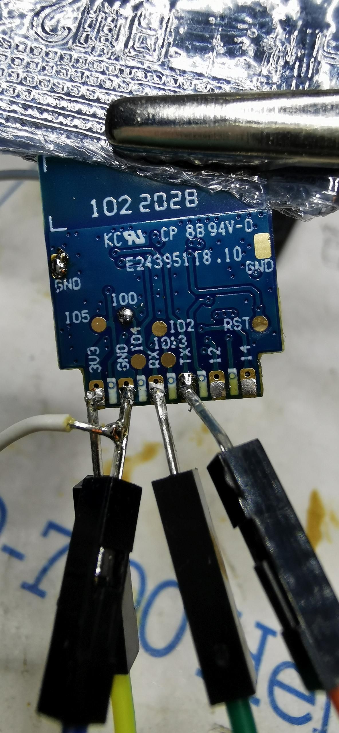

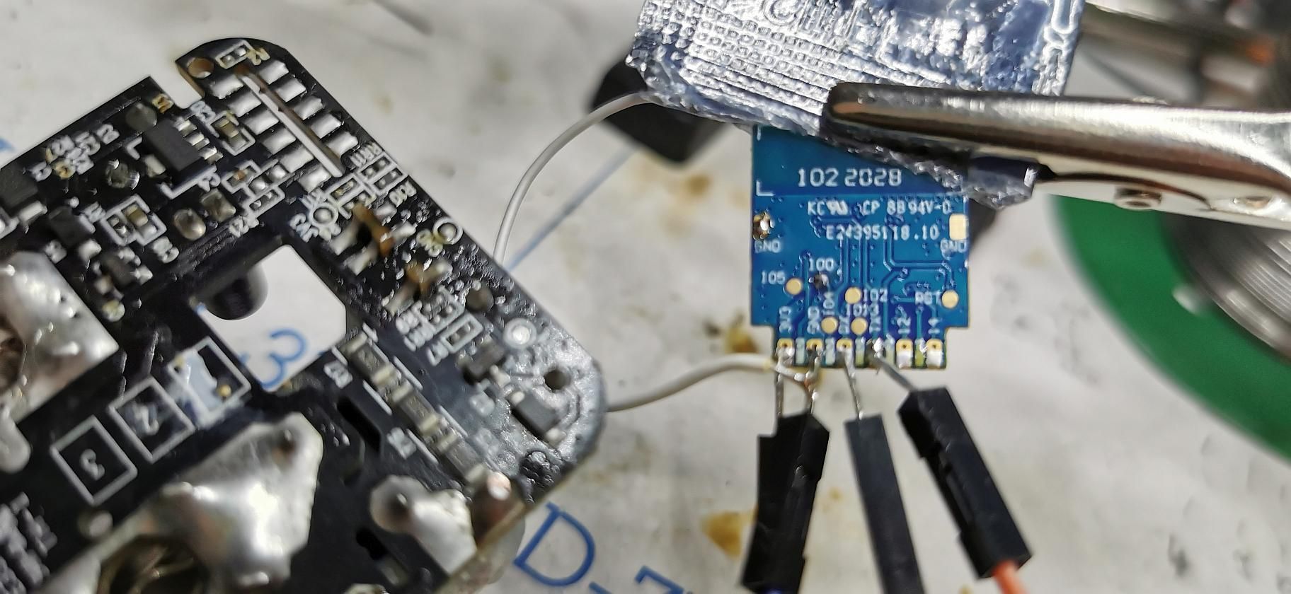

            ... für den unerschrockenen Bastler:
            1. Vorsichtig auseinanderbauen
            2. Leiterplatte rauslöten (leider ....)
            3. TWYE2s WLANModul rauslöten
            4. Tasmota flashen
            5. zusammenbauen und sich freuen ....!

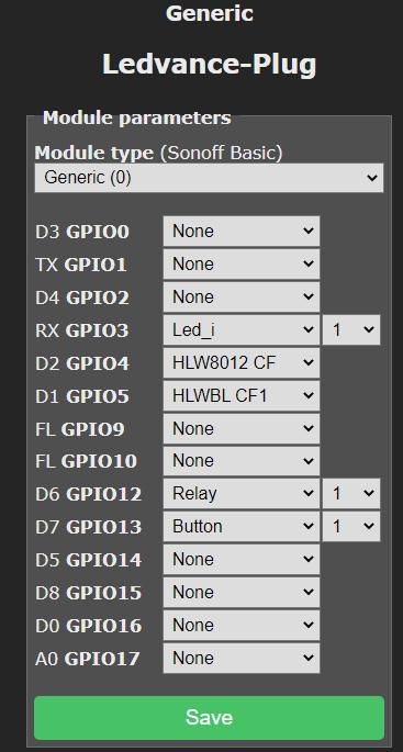

            Config: Ledvance-plug_1.jpg

                das HLW8012 CF in der config ist für den stromverbrauch ?

                  Warum genau? Die Pins vom ESP sind doch alle auch im eingelöteten Zustand erreichbar?
                  Ist es etwa ohne auslösten des esp nicht Möglich diesen in den flash mode zu versetzen? Ergo GPIO0 kann nicht auf high gezogen werden (weil etwas auf dem PCB ihn auf low zieht)? Wenn ja wäre das (zusammen mit einem verklebten Gehäuse) mit Sicherheit das übelste (flash-un-freundlichste) was es an Geräten mit ESP gibt. Arsch*ger kann ein Hersteller (in diesem Fall wahrscheinlich eigentlich nur Auftraggeber & Händler) nicht sein.

                      Ich habe so ein "Handyöffner" benutzt. Ein dünnes Stück Federstahl mit einem Griff dran, vielfach durch die Schweissnaht fahren, ja war nicht einfach.
                      Das Modul habe ich rausgelötet, da man schlecht bis garnicht an IO0 kommt.
                      Ja, es werden Spannung, Strom und Leistung angezeigt.
