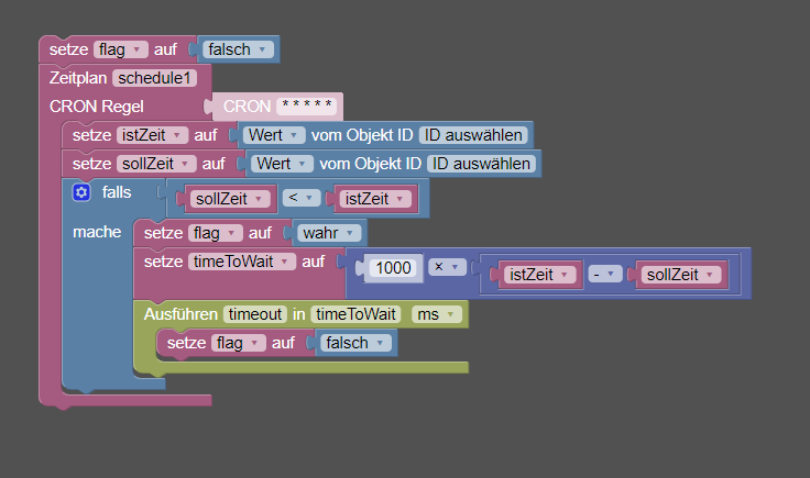

      Hallo Zusammen, bin absoluter Neuling, vielleicht kann mir jemand hier helfen. Ich versuche seit 2 Wochen ein Blockly zu machen, welches folgendes kann:
      Zu einer bestimmten Uhrzeit soll geschaut werden, ob eine Sollzeit kleiner ist als eine Istzeit (beides in Sekunden und als Objekt vorhanden). Wenn dies so ist, soll eine Variable auf true gesetzt werden, bis nach entsprechnder Zeit Istzeit gleich Sollzeit ist, und die Variable auf false gesetzt werden.
      Kann mir jemand helfen?
      Vielen, vielen Dank!
      Martin

          @legerm So was?
          Bin mir gerade nicht ganz sicher, ob das "1000x" richtig ist, aber ich meine mich zu erinnern, dass die Wartezeit immer in ms angegeben werden muss, wenn sie aus einer Variablen kommt

            @ahnungsbefreit sagte in Steuern eines Timers:
            richtig!
            So was?
            ich hatte die Hausaufgabe erst anders verstanden, aber deine Interpretation könnte passen.
