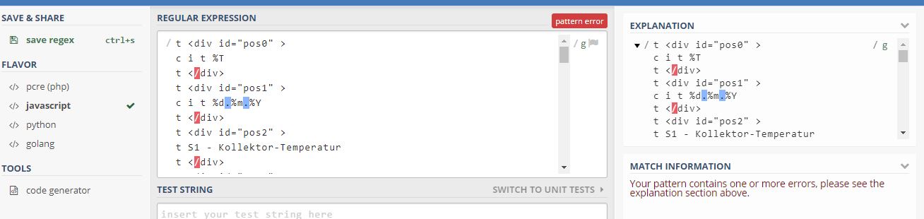

                                    • hg6806
                                      hg6806 Most Active last edited by
                                      Anbei ein Screenshot von RegEx101
                                      1752_2018-01-11_22_04_52-online_regex_tester_and_debugger__php__pcre__python__golang_and_javascript.jpg
                                        Bin jetzt nicht zu Hause am Rechner.
                                        Habe dort gestern extra für dich einen Screenshot eines funktionierenden RegEx geschossen.
                                        Mal sehen ob ich es hier hin bekomme.
                                        Rainer
                                        EDIT:
                                        Was willst du eigentlich mit deinem RegEx genau erreichen?
                                        • hg6806
                                          OK, die erste Zeile zumindest hat funktioniert, auch im Parser-Adapter
                                          Woher hast du den nachfolgenden Ausdruck "\n(\d*:\d*:\d*)"?
                                          Jetzt dachte ich ok, nehme einfach für den zweiten Ausdruck 2" >…..
                                          Geht aber nicht.
                                          Wie kann ich die weiteren Werte extrahieren?
                                            @hg6806:
                                            Woher hast du den nachfolgenden Ausdruck "\n(\d*:\d*:\d*)"? `
                                            Diese Befehle sind die regEx gemäß der Erklärungen unten rechts bzw in den rechts oben erscheinenden "Explanations". Dort werden die Befehle alle noch einmal einzeln erklärt, wie sie funktionieren und welches Ergebnis sie zur Folge haben.
                                            @hg6806:
                                            Jetzt dachte ich ok, nehme einfach für den zweiten Ausdruck 2" >….. `
                                            der zweite Ausdruck enzhält aber keine Uhrzeit in dem Format dd:dd:dd sondern das Datum in dem Format dd.dd.dddd
                                            das wäre dann aus dem Kopf (ungetestet) \n(\d*.\d*.\d*)
                                            Rainer
