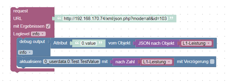

          ich bin einen Schrittweiter. Der Allnet kann doch JSON.
          Ich kann die Daten auslesen. aber mein Objekt wir nicht aktualisiert.
          TheBam 1 Reply Last reply Reply Quote 0
          • TheBam
            TheBam @rvbrocken last edited by
            @rvbrocken
            Also zum einen hast du keinn Trigger angelegt also etwas was dir züglich den Wert abholt. Somit wird es glaube ich nur einmal abgeholt und ich bin mir auch nicht sicher ob das Zahl nach stimmt. Kannst du das noch mal als JS zeigen?

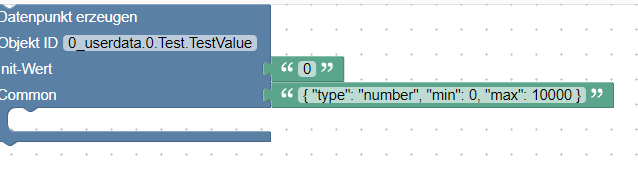

              You are assigning a object to the state "0_userdata.0.Test.TestValue" which expects a number. Please fix your code to use a number or change the state type to object. This warning might become
              var L1_Leistung;
              try {
              require("request")('http://192.168.170.74/xml/json.php?mode=all&id=103', async function (error, response, result) {
              console.log(getAttr((function () { try {return JSON.parse(L1_Leistung);} catch(e) {return {};}})(), '0.value'));
              setState("0_userdata.0.Test.TestValue"/0_userdata.0.Test.TestValue/, parseFloat(L1_Leistung), true);
              }).on("error", function (e) {console.error(e);});
              } catch (e) { console.error(e); }
              console.log("request: " + 'http://192.168.170.74/xml/json.php?mode=all&id=103');

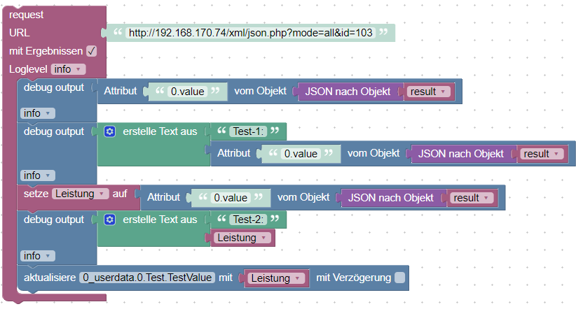

                Was zeigt denn der consolen Log? Kommt da ein Wert?
                  @thebam
                  ich habe es gefunden. In der Variable steht immer der komplette Datensatz.
                  Es muß also immer die Abfrage mit Attribut verwendet werden.
                  Jetz kommt noch ein Trigger. 😉
                  Danke.
