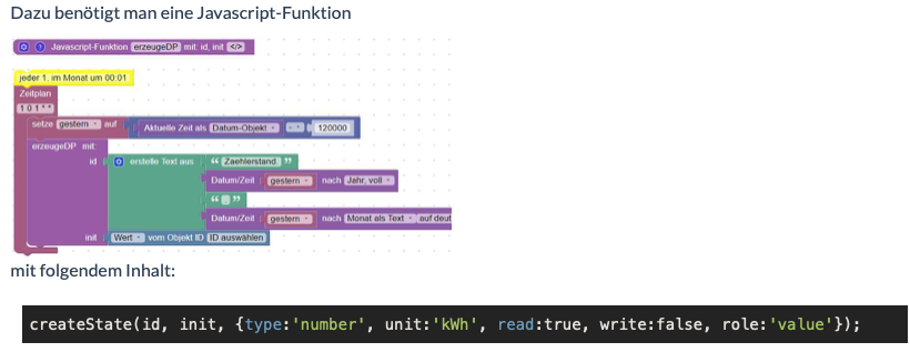

      Hallo, ich übertrage täglich den Stand meines Gaszählers in einen neu zu erstellenden Datenpunkt unter Javascript.0. Das klappt auch hervorragend mit dem Scriptvorschlag von @paul53 (Tread:Link Text ).
      Ich würde aber gerne den Datenpunkt anstatt unter javascript.0 unter 0_userdata anlegen lassen. Finde leider keine Lösung. Über Hilfe würde ich nicht freuen.

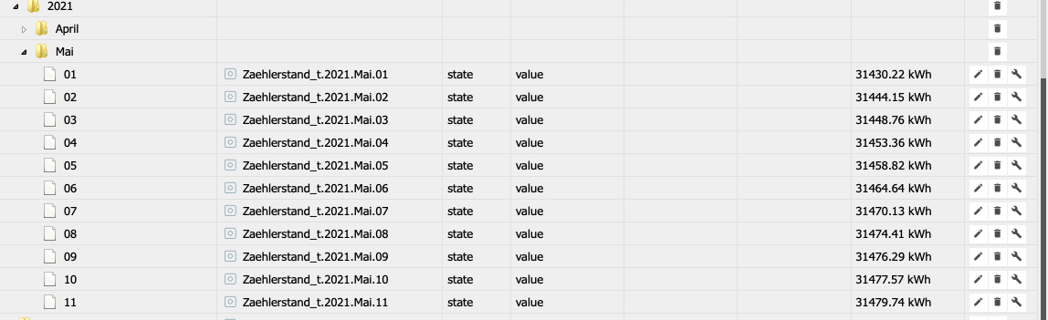

                  Baerny @Jan1 last edited by
                  @jan1 @Thomas-Braun , mag sein das dies auch anders darstellbar ist aber über Sinn und Unsinn kann man bekanntlich anderer Meinung sein. Was ich möchte: Ich möchte einfach nur sehen können, welchen Verbrauch ich am z.B. 10.5. , 11.5. oder am 12.5. hatte. Hierfür ist es ja erforderlich um 0:00 Uhr einen neuen Datenpunkt mit dem aktuellen Datum anzulegen. Sollte dann in etwas so wie auf dem Screenshot aussehen. Bildschirmfoto 2021-05-12 um 10.16.49.png
                    paul53 @Baerny last edited by paul53
                    @baerny sagte: Datenpunkt anstatt unter javascript.0 unter 0_userdata anlegen
                    Ändere in createState(id, init, common)
                    createState('0_userdata.0.' + id, init, ...
