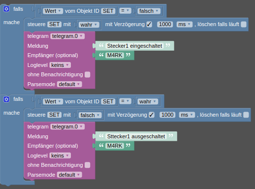

        @m4rko5 ohne trigger - hört sich seltsam an - es gibt ein paar sachen, die ohne trigger sinn machen: z.b eine variable zu setzen, wenn das script gestartet wird - ansonsten hat man trigger, um genau dein problem zu verhindern
        zeig mal ein bild eines deiner triggerlosen scripte

            @homoran Ich starte das Script, es schaut nach ob der Stecker an ist und schaltet ihn aus oder wenn er aus ist, schaltet er ihn an. Wie füge ich dann über Telegram und Text2Command einen Trigger hinzu?

            @liv-in-sky :
            crunchip liv-in-sky Homoran 3 Replies Last reply Reply Quote 0

                @m4rko5 ich kapier's nicht - was wird restartet - der telgram adapter oder der iobroker server
                das script wird ausgeführt, wenn das
                • script enabled wird,
                • oder wenn die javascript instanz enabled wird
                • iobroker neustartet (was das obere beinhaltet)
                ein neustart des telegram adapters aktiviert evtl. eine nachricht, dass der bot neugestartet wurde - aber dieses script sollte nicht durch telegram neustart aktiviert werden
                soll das so sein, dass dieses script nur einmal läuft und dann wartet, bis etwas neugestartet wirdl
                  M4rko5 @liv-in-sky last edited by M4rko5
                  Danke! Das mit dem Restart durch Telegram ist mir gar nicht aufgefallen! Jetzt startet der Kleine wenigstens nicht mehr ständig!
                  @Homoran: Du schreibst, dass Text2Command einen Datenpunkt setzt. Ich habe das bis jetzt mit "Schalte irgendwas an oder aus" gemacht und das Script hinterlegt, das gestartet wird. Aber es gibt ja noch die Option "Schreibe Text in den Zustand". Das werde ich mir mal genauer anschauen, denn dann hätte ich ja auch einen Trigger, auf den mein Script reagieren kann.
                  @liv-in-sky: Das Problem war, dass ich den Cron rechts in der Telegram-Instanz übersah, was ja den Neustart des gesamten Pies verursachte. Es war eigentlich meine Absicht, dass das Script den Zustand Schalter verändert und dann auf wartet. Ist das nicht so gut?
                  Danke Euch für den freundlichen und umfangreichen Input! 😁 👍

                    liv-in-sky @M4rko5 last edited by
                    @m4rko5
                    ich nutze text2commmand nicht - daher war mir nicht klar, dass man dort ein script hinterlegen kann. aber für dich wäre schreibe einen zustand wohl besser - dann kannst du auf den datenpunkt triggen und das problem sollte gelöst sein
                    wenn der telegram adapter neugestartet wird , sollte nicht der gaze pi neustarten - scheint ein anderes thema/problem zu sein

                      @m4rko5 sagte in Script-Restart nach reboot unberbinden:
                      wie?
                      mit dem Datenpunkt script_enabled?
                      Das macht man nicht!
                      Du hast doch einen Trigger zur Verfügung
                      statt den logik-falls Baustein auf SET nimmst du einen Triggerbaustein
                        M4rko5 @Homoran last edited by
                        @homoran Genau, das war mir nicht klar. Danke! 🙂
