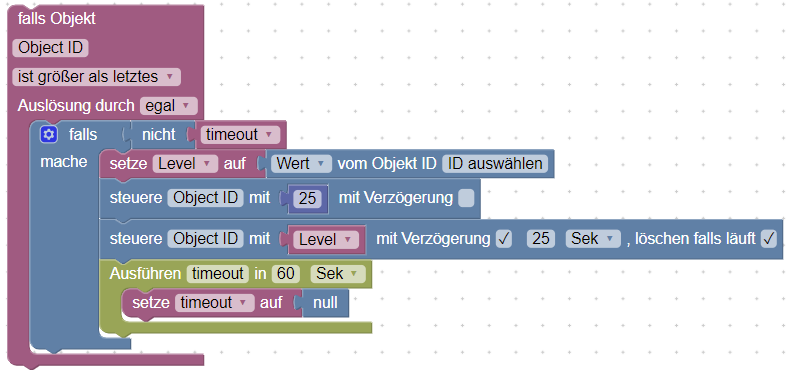

      @paul53 hallo Paul, kannst du bitte kurz erklären, warum man keine Variable erstellen soll?
      RaspiUser paul53 2 Replies Last reply Reply Quote 0
      • RaspiUser
        RaspiUser @weimaraner last edited by
        @weimaraner said in Blockly einmal ausführen, weitere Trigger ignorieren:
        keine Variable
        ... gute Frage !?
        RaspiUser 1 Reply Last reply Reply Quote 0
        • RaspiUser
          RaspiUser @RaspiUser last edited by

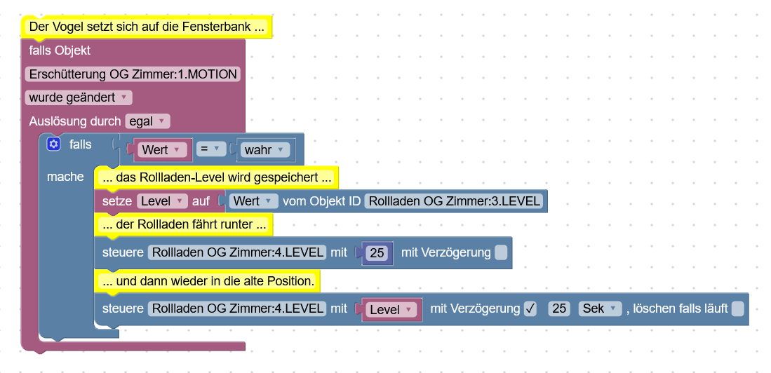

          Ich befürchte, für mein "Krähen"-Problem ist der Lösungsansatz eh falsch.
          Wenn ich den Rollladen per Hand verstelle ist das ja auch eine Erschütterung ... 👎
          Stellt sich jetzt die Frage, wie erkennt man eine Krähe ...!? 😕
            paul53 @weimaraner last edited by
            @weimaraner sagte: warum man keine Variable erstellen soll?
            Weil es dann zwei Variablen timeout gibt. Die Variable timeout wird beim Einfügen von "Ausführen timeout" automatisch erstellt, was leider in Blockly nicht gleich zu sehen ist. Deshalb in die Javascript-Ansicht umschalten, wo es in der ersten Zeile nur eine Variable timeout geben darf.
            • RaspiUser
              RaspiUser @paul53 last edited by
              Danke für die Erklärung, wieder etwas gelernt.
              Dein Lösungsansatz funktioniert.
              Ich probiere die Angelegenheit über die "Empfindlichkeit" des Sensor doch noch in den Griff zu kriegen. Schaun'mer mal ...

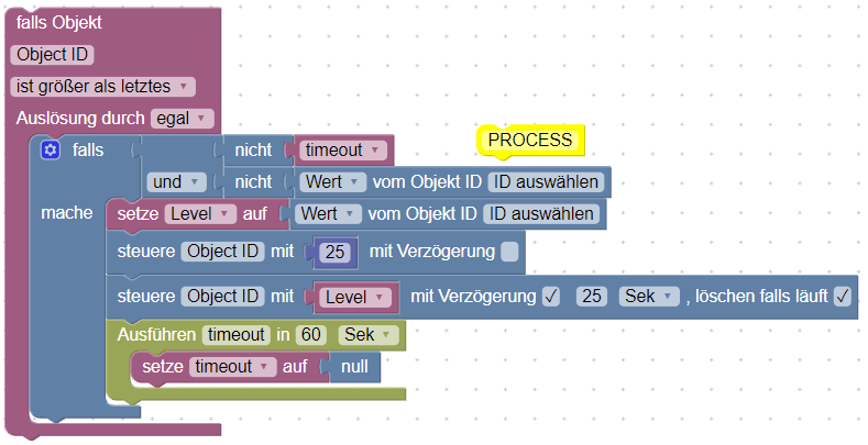

                @raspiuser sagte: wie erkennt man eine Krähe ...!?
                Vielleicht durch Auswertung von WORKING (HM classic) bzw. PROCESS (HmIP)?
                • RaspiUser
                  @paul53 said in [gelöst] Blockly 1x ausführen, weitere Trigger ignorieren:
                  PROCESS (HmIP)
                  OK ... "PROCESS" gibt es bei den ioBroker Objekten des von mir genutzten "HmIP-FROLL".
                  Aber ich habe keine Ahnung, was genau das eigentlich ist (was auch bei den restlichen Objekten bzw. den Möglichkeiten in den HOMEMATIC Geräte Einstellungen der Fall ist) und erst recht nicht, wie ich das in Zusammenhang mit der "Krähe" bringen könnte.
                  Wenn Du noch etwas Zeit hättest es zu erläutern ... 🙄
                  (Wie man bei der ursprünglichen Frage vermuten kann, habe ich ein überschaubares Grundwissen ...)
                    Homoran Global Moderator Administrators @RaspiUser last edited by
                    @raspiuser sagte in [gelöst] Blockly 1x ausführen, weitere Trigger ignorieren:
                    dieser State ist true wenn du gerade den Rolladen (selber) bewegst.
                    Wenn du das in deine Logik mit einbaust kannst du das absichtliche Bedienen des Rollladens ausfiltern
                      paul53 @RaspiUser last edited by
                      @raspiuser sagte: "PROCESS" gibt es bei den ioBroker Objekten des von mir genutzten "HmIP-FROLL". Aber ich habe keine Ahnung, was genau das eigentlich ist
                      PROCESS ist 1 während Rollo-Bewegung, sonst 0.
                      RaspiUser 1 Reply Last reply Reply Quote 1
                      • RaspiUser
                        @paul53 @Homoran
                        Vielen Dank für die Erläuterung. Das ist ein seeeeehr wichtiger Tipp im Zusammenhang mit der Nutzung des HmIP-SAM !!!
                        (Wie schon geschrieben ... man lernt nie aus ...)
