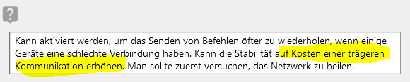

      @berges01 Ahh gefunden. Ein paar Dinge fallen auf:
      1. Du hast die Option "Sendeversuche erhöhen" aktiv: fb829572-84dc-4ea0-b4ed-3daf7a9a5912-grafik.png
        Ich würde die erst mal ausmachen.
      Kann es sein das Danvoss LC-13 Probleme machen und das Mash blockieren ?
      1. ja, das in Kombination mit 1. Die LC-13 sind sehr speziell und erwarten beim Aufwachen sofort bestimmte Abfragen, weil sie sonst sehr zickig sind. Das kann den Adapter ein wenig beschäftigen und andere Kommunikation blockieren - insbesondere in deinem Fall, wo sie dann auch nicht geantwortet haben.
        So richtig optimal ist die Handhabung im Adapter hier aber nicht wie es aussieht - ich schau mir das nochmal an.
      2. sehe ich einige Fälle, wo Geräte selbst im Millisekundentakt endlos Nachrichten schicken. Das kann auch für Verzögerungen im Netz sorgen:
