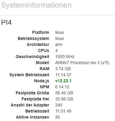

              Hallo Jan,
              Sorry ich kenne mich da nicht 100% aus aber wenn was fehlt liefere ich das gerne nach.
              ich habe von 10X auf 12X und von 3.1 auf 3.3. ein update gemacht.
              mein Image stammt von www.raspberrypi.org
              hilft das Bild hie rnoch ?

                  Thomas Braun Most Active @ChrisNett last edited by
                  @christian-sandkaulen Lass Mal sehen ob nodeJS sauber installiert wurde. Link in meiner Signatur.
                  ChrisNett 1 Reply Last reply Reply Quote 0
                    Jan1 @ChrisNett last edited by
                    Es reicht schon wenn man alles ausfüllt, denn das was Thomas jetzt fragt, fehlt oben und wäre somit schon geklärt 😉
