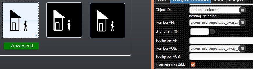

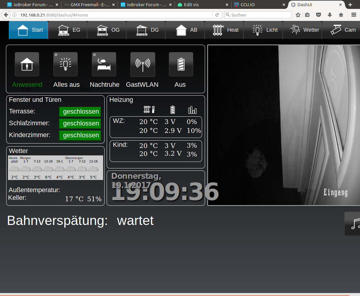

      In dashui habe ich hauptsächlich jqui-Buttons benutzt mit dem entsprechenden Stil siehe Bild1.
      In io.Broker habe ich diese Buttons beim ersten Anlegen genau so. Einen Tag später, nach einem Neustart von io.Broker und vis sehen die Buttons nur noch so weißlich aus. Im Forum habe ich gelesen, dies sollte an der Einstellung des Themas liegen. Ich kann die Themen ändern wie ich möchte, den Cache leeren etc… Die Icons bleiben weiß. Siehe Bild 2.
      Ein weiteres Problem ist die Sichtbarkeit bei den basic-ValueListHTML Style - Icons. Wie im Bild 2 zu sehen, sind sie im Editor sichtbar und konfigurierbar. In der Liveansicht sind sie jedoch unsichtbar. Wie kann ich dieses Problem angehen.

            genau - Bild 1 ist dashui, in diesem Style möchte ich es gerne wieder haben und Bild 2 ist ioBroker.
            Die Views sind nicht importiert.
            Das Problem mit der weißen Ansicht habe ich bei allen jqui-Icons.
            Anbei ein Bild mit den gewünschten Parametern.

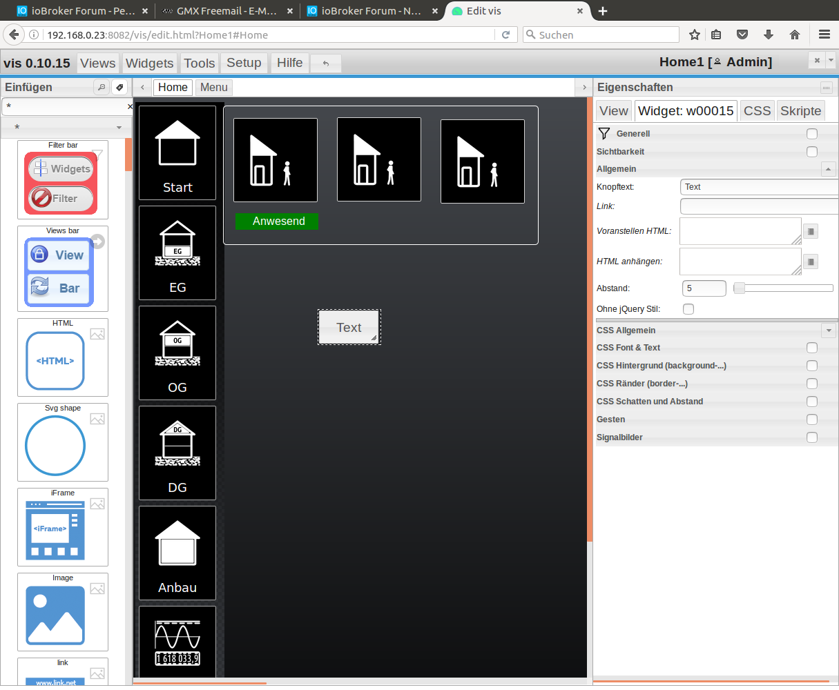

                Danke für den Screenshot, aber reden wir hier nicht mehr über:
                @belze:

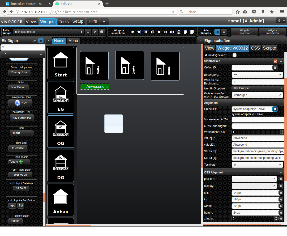

                Ein weiteres Problem ist die Sichtbarkeit bei den basic-ValueListHTML Style - Icons. Wie im Bild 2 zu sehen, sind sie im Editor sichtbar und konfigurierbar. In der Liveansicht sind sie jedoch unsichtbar. Wie kann ich dieses Problem angehen. `
                Ich habe selber keine JQUI-Widgets in gebrauch, so ein ähnliches (weisses) Verhalten aber schon mal woanders gehabt. Da musste ich nur eine Checkbox setzen, dann war gut. Finde ich jetzt auf dem Screenshot nicht.
                Das Widget hat noch keinen Datenpunkt zugeordnet und auch keine weitere Konfiguration.
                Wenn du ein fertig konfiguriertes Widget hast, könntest du mir das bitte mal exportieren und ich teste es dann hier.

                  Ok ich konfigurier mal ein Widget und stell den Export dann wieder hier herein.
                  Doch, das 2te Thema mit der Sichtbarkeit des basic-ValueListHTML Style - Icons ist mir auch wichtig.

                        So, ich habe mal das Widget soweit eingerichtet. Dabei ist mir aufgefallen, ich habe im Objektbrowser keine Variablen gefunden??
                        Oder war ich einfach nur blind :?
                        Hier mal der Export des jqui-Widgets:

                              So da gibt es einen kleine Checkbox: invertiere das Bild. Bitte anhaken
                              Mal sehen wie es mit dem anderen Thema weiter geht.

                                habe ich gemacht, siehe Bild_invert. Aber das Problem ist ja nicht das Bild als solches, sondern ich möchte ja den Style des JQUI-Icons wieder so wie auf Bild_DashUI haben. Spiele ich mit den Themen unter .vis - Setup - Thema, dann erreich ich auch irgendwann nach diversen Änderungen und Cache löschen, dass ich das Icon ins View ziehe und es genau so aussieht wie ich es möchte.
                                Konfiguriere ich es dann und gehe aus den Editmodus ist das Icon wieder weiß. 😞

                                    [{"tpl":"tplValueListHtml8","data":{"hm_id":"14450","digits":6,"factor":1,"value0":"Anwesend","value1":"Abwesend","value2":"","style0":"background-color: green; padding: 3px;","style1":"background-color: red; padding: 3px;","style2":"","comment":"","class":"","filterkey":"Sicherheit","count":"1","oid":"system.adapter.yr.1.alive","test_list":"0","signals-cond-0":"==","signals-val-0":true,"signals-icon-0":"/vis/signals/lowbattery.png","signals-icon-size-0":0,"signals-blink-0":false,"signals-horz-0":0,"signals-vert-0":0,"signals-hide-edit-0":false,"signals-cond-1":"==","signals-val-1":true,"signals-icon-1":"/vis/signals/lowbattery.png","signals-icon-size-1":0,"signals-blink-1":false,"signals-horz-1":0,"signals-vert-1":0,"signals-hide-edit-1":false,"signals-cond-2":"==","signals-val-2":true,"signals-icon-2":"/vis/signals/lowbattery.png","signals-icon-size-2":0,"signals-blink-2":false,"signals-horz-2":0,"signals-vert-2":0,"signals-hide-edit-2":false,"g_visibility":false,"visibility-cond":"==","visibility-val":1,"visibility-groups-action":"hide"},"style":{"width":"120px","height":"24px","left":"148px","top":"168px","background":"","font":"normal normal normal 16px/normal Arial","text-align":"center","color":"white","padding":"0px","z-index":"10"},"widgetSet":"basic"}]
                                    Gruß Michael
                                      Hallo Michael,
                                      dein zweites "Problem" könnte ich auch gelöst haben.
                                      Dei Widget wird bei mir auch nicht angezeigt.
                                      Nachdem ich dann deinen Datenpunkt:
                                      den ich nicht habe gegen ein Licht (State) ausgetauscht habe klappte es.
                                      Es wurde zwar rot, wenn das Licht an war und grün, wenn es aus war aber es funktionierte.
                                      Arbeitshypothese:
                                      dein Datenpunkt liefert nicht die Werte 0 und 1, obwohl ein alive dies sollte.
                                      Oder du hast auch die Instanz yr.1 gar nicht mehr
                                      Aufschluss gibt ein Screenshot des Objekts ystem.adapter.yr.1.alive

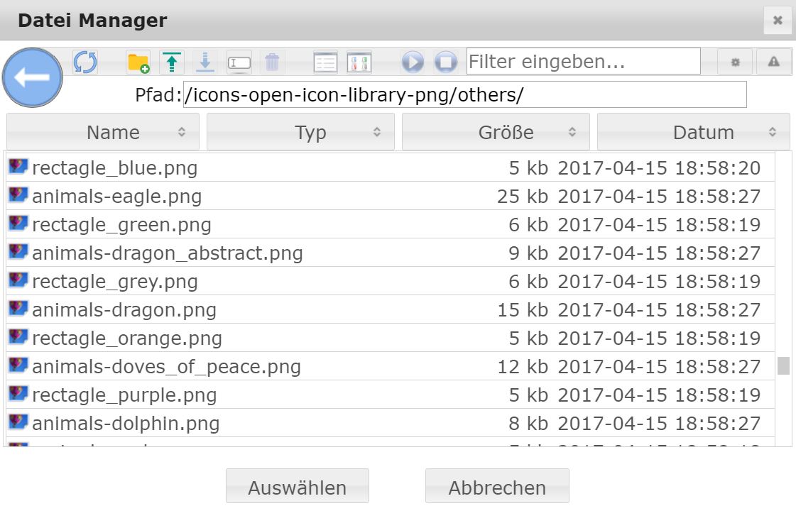

                                          Sandhase last edited by
                                          jetzt greife ich einfach mal die Überschrift auf und hoffe, dass Ihr mein Anfängerproblem schnell lösen könnt.
                                          Nachdem ich jetzt schon einiges in meinen Views zum Laufen bekommen hab, werde ich auch kreativer und Text soll mehr und mehr gegen Icons getauscht werden.
                                          Ich habe inzwischen einiges an Icons importiert, die grundsätzlich auch im Dateimanager angezeigt werden.
                                          Leider wird dort aber nur der Dateiname angezeigt, das eigentliche Icon ist nicht zu erkennen.
                                          Füge ich nun ein Icon aus dem Dateimanager in mein Widget ein, wird dieses auch in dem Widget nicht angezeigt. Im Beispiel sollte eigentlich nur eine volle bzw. leere Batterie angezeigt werden.
                                          Ich vermute mal, dass da noch ein grundsätzlicher Fehler meinerseits existiert, aber ich bin einfach ratlos.
                                          Danke,
                                          Sandhase
                                            In der Icon-Auswahl kannst du hier klicken:
                                            Dann solltest du da schonmal die Bilder erkennen.
                                            Enrico
