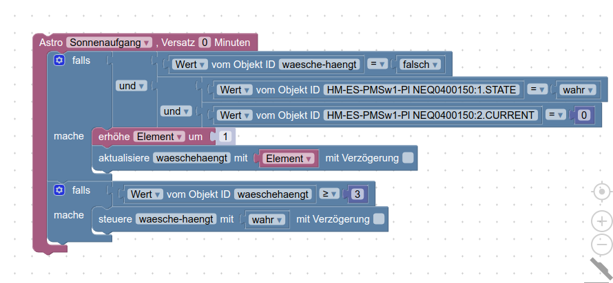

      Hi, irgendwie finde ich keine Möglichkeit einen Wert zu erhöhen und in eine Datei zu schreiben.
        paul53 @Ragnar-Lodbrok last edited by paul53
        @ragnar-lodbrok sagte: keine Möglichkeit einen Wert zu erhöhen
        So wird der Zählwert nur einmal am Tag zum Sonnenaufgang erhöht, falls zu diesem Zeitpunkt die Bedingungen stimmen. Irgendwann muss der Zählwert auch wieder zurück gesetzt werden. Der Datenpunkt "waeschehaengt" ist nur erforderlich, wenn der Zählwert einen Skriptstart überstehen soll: Dann muss bei Skriptstart der Datenpunkt-Wert in den Zählwert eingelesen werden.

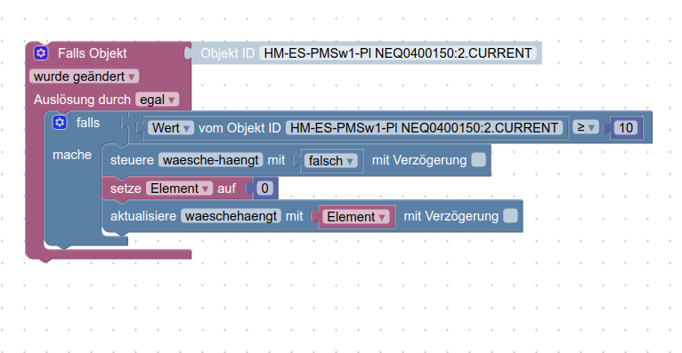

          Ragnar-Lodbrok @paul53 last edited by
          hier wird er wieder auf null gesetzt!
          Er bleibt aber bei ein stehen und erhöht sich nicht bis auf drei.
            @ragnar-lodbrok sagte: erhöht sich nicht bis auf drei.
            Es dauert mind. 3 Tage, wenn der Trigger "Sonnenaufgang" ist.
            Was ist das Ziel?
