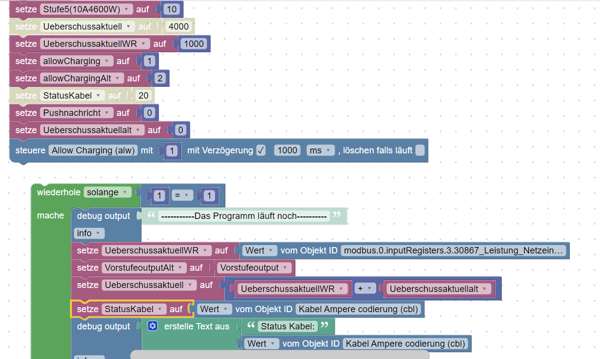

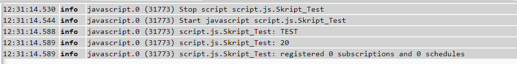

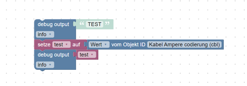

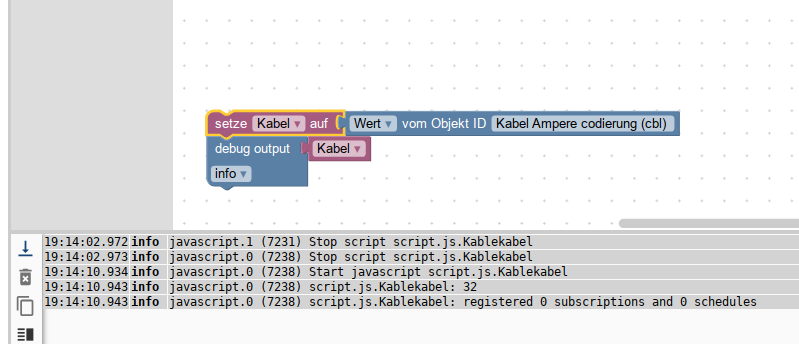

                                  ich habe mal ein neues Skript geschrieben wo ich nur den Wert des Objektes auf die Variable des Objektes legen und dann ausgebe. Das funktioniert wunderbar.:
                                  Das heißt, irgendwo in meinem Skript "PVÜberschussladen" läuft irgendwas verkehrt.
                                  Hier ein Ausschnitt aus dem Blocky (ja, ich weiß, dass man einiges sicherlich einfacher und sauberer schreiben kann):

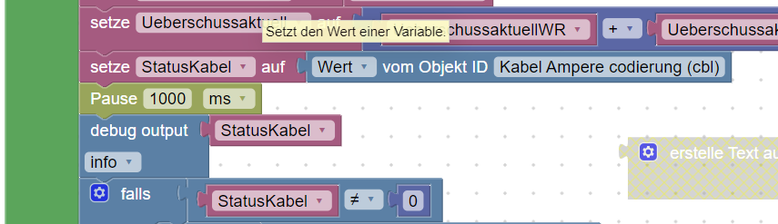

                                    @henrik-0 FEHLER GEFUNDEN! (hoffentlich)
                                    ich habe mal nach dem Lesen des Wertes eine Pause eingefügt. Dann klappt es. Kann es sein, dass das Skript "zu schnell" ist und das Auslesen vom Go-e noch nicht abgeschlossen ist?
                                    Warum auch immer, mit der Pause zwischen Lesen und Schreiben läuft es.
                                      Homoran Global Moderator Administrators @Henrik 0 last edited by Homoran
                                      @henrik-0 sagte in Kabelcodierung vom Go-e Charger in Variable schreiben:
                                      Das hatte ich ja geschriebn.
                                      Deswegen wollte ich ja das ganze Blockly sehen
                                      eher nicht.
                                      umgekehrt ergäbe sich da ein Sinn, weil das Schreiben in einen Datenpunkt immer eine Gewisse zeit dauert.
                                      Eine Variable sollte sofort gefüllt sein.
                                      Wie lange ist denn da das Kabel schon am Auto?
                                      EDIT:
                                      sehe gerade dein "Wiederhole solange",
                                      Das feuert im Millisekundentakt Wiederholungen und kann deinen js-Adapter lahmlegen

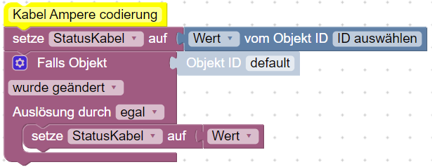

                                            paul53 @Henrik 0 last edited by paul53
                                            @henrik-0 sagte: Hier ein Ausschnitt aus dem Blocky
                                            "wiederhole solange" erzeugt regelmäßig eine Endlosschleife!
                                            Setze die Variable StatusKabel beim Skript-Start und durch einen Trigger auf "Kabel Ampere codierung", dann ist ein Polling überflüssig.
                                            Wert findet man unter "Trigger".
