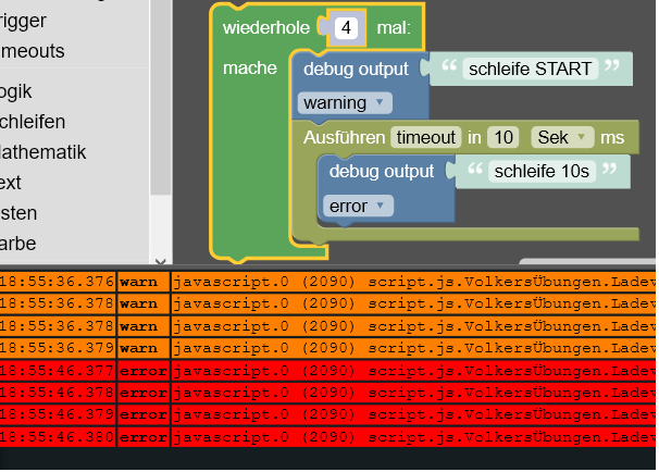

      ich möchte etwas messen, allerdings ist der Sensorwert nicht immer aktuell.
      Darum möchte ich alle 10s einen Refresh auslösen und dann wieder messen und prüfen. Allerdings nur maximal 4 mal.
      Ich dachte, dass man dies mit Schleife und Timeout bewirken kann. Das Timeout hat aber keine Wirkung. Eigentlich soll der debug "schleife 10s" alle 10 Sekunden erscheinen.
      Habe ich einen Denkfehler? Wie kann ich es richtig machen?

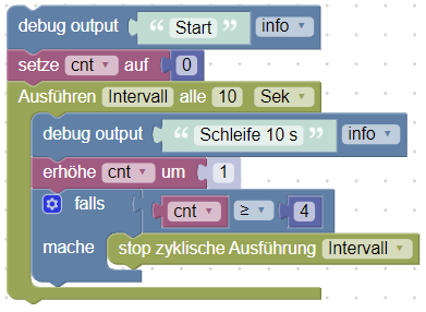

        @docadams sagte: dass man dies mit Schleife und Timeout bewirken kann.
        Nein, mit Intervall und Zählvariable.

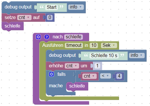

        Alternativ mit "timeout":
