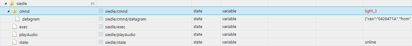

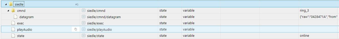

      ich habe meine Siedle-Türsprechanlage per MQTT in ioBroker eingebunden.
      Wenn der Klingelknopf gedrückt wird, wird in "siedle/cmnd" der Wert "ring_3" gesetzt.
      Wenn der Licht-knopf gedrückt wird, wird in "siedle/cmnd" der Wert "light_3" gesetzt.
      Bei "light_3" soll eine Lampe für 2 Minuten eingeschaltet, bei "ring_3" eine Telegramnachricht gesendet werden.

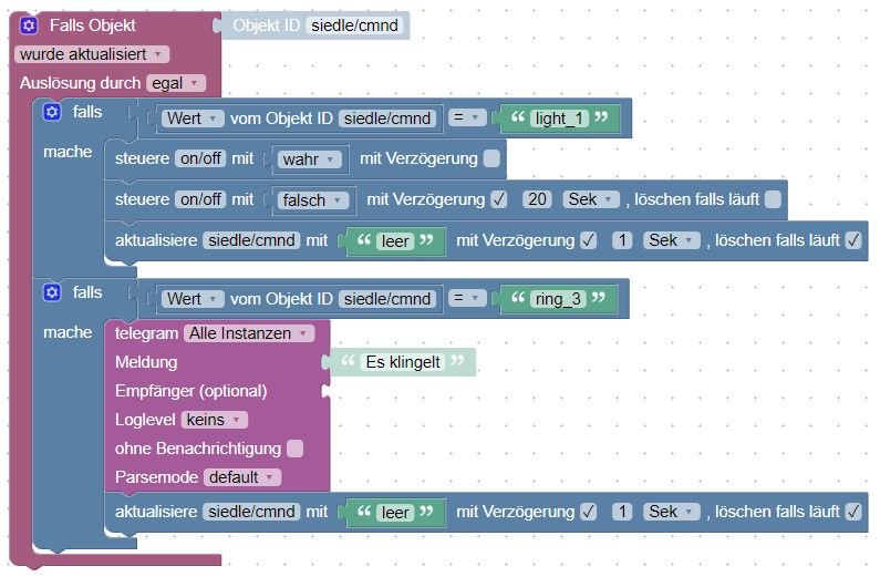

      Ich habe es mit diesem Skript realisiert:
      on({id: 'mqtt.0.siedle.cmnd', change: "any"}, async function (obj) {
        var value = obj.state.val;
        if (getState("mqtt.0.siedle.cmnd").val == 'light_1') {
          setState("tradfri.0.L-65552.lightbulb.state"/*on/off*/, true);
          setStateDelayed("tradfri.0.L-65552.lightbulb.state"/*on/off*/, false, 20000, false);
          setStateDelayed("mqtt.0.siedle.cmnd"/*siedle/cmnd*/, 'leer', true, 1000, true);
        if (getState("mqtt.0.siedle.cmnd").val == 'ring_3') {
          sendTo("telegram", "send", {
              text: 'Es klingelt'
      Vielen Dank für Eure Hilfe
      Martin
