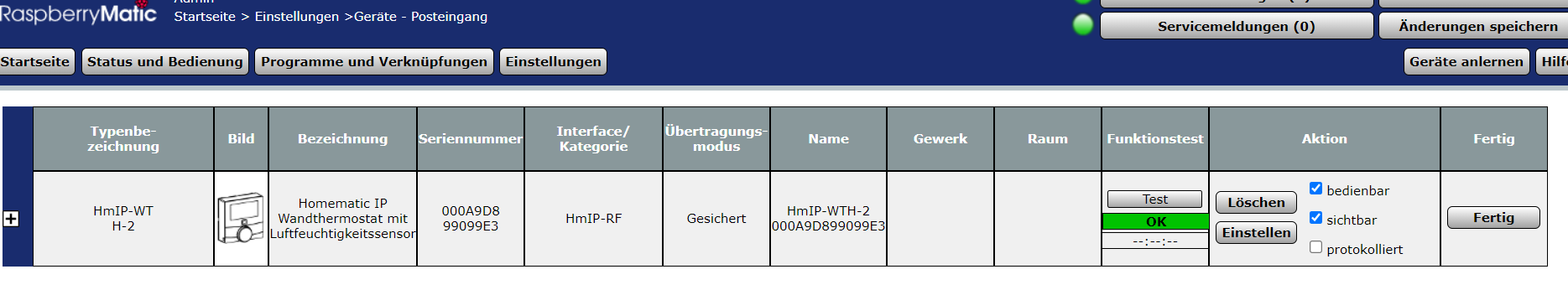

      @ahnungsbefreit sagte in Homematic Funkmodul für Proxmox Raspberrymatic:
      Nein, hm-rpc. Siehe mein Beitrag oben
      das hatte ich nach dem Abdrücken gesehen und bei mir gesucht.
      so eine hm-rpc Instanz habe ich nicht aber zumindest meine Rauchmeldergruppe ist trotzdem da.
      Allerdings ist sie unter hm-rpc.0 , dem HM-rfd
      Daher muss ich auf jeden Fall die Aussage mit rega revidieren, da ich dort auch keinerlei Einstellungen dazu gefunden habe.
      ob die HmIP-Gruppen über virtual devices kommen, kann ich mangels solcher Gruppen nicht prüfen

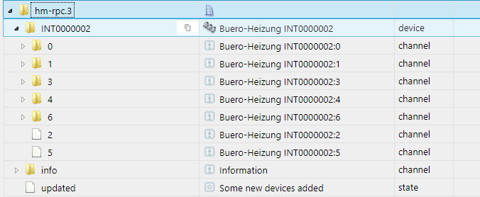

          Homoran Global Moderator Administrators @Ahnungsbefreit last edited by
          @ahnungsbefreit ich glaube dir das doch 😢
          Ich kann es nur mangels solcher HmIP-Gruppen weder bestätigen noch dementieren
            atheos @Homoran last edited by
            @homoran said in Homematic Funkmodul für Proxmox Raspberrymatic:
            hast du den hm-rega Adapter installiert
            Ich glaube die Gruppen kommen von da
            Ja klar hab den rega Adapter und rpc adapter installiert und konfiguriert und soweit sind beide Grün. Hast ja jetzt auch gesehen was @Ahnungsbefreit gepostet hat die Datenpunkte sind nur uner rpc.
            @Ahnungsbefreit genau das fehlt mir mit INT000000.. was unter dem CCU zu sehen ist. Muss ich eventuell noch einen RPC Adapter installieren? Wenn ja wie muss der dann eingerichtet werden. Ich hab ja nur einen Adapter hm-rpc.0 und den mit HomeMatic IP --> XML-RPC einerichtet.

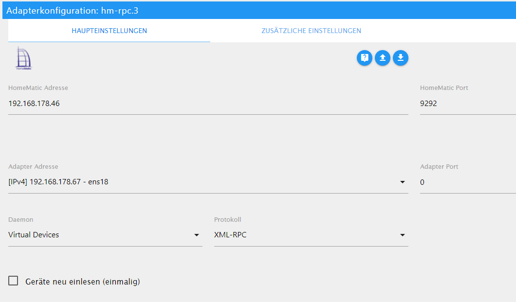

              Ahnungsbefreit @atheos last edited by
              @atheos Ja, Du brauchst eine weitere Instanz und die richtest Du so ein:
              IP Adressen natürlich anpassen 🙂
                atheos @Ahnungsbefreit last edited by
                @ahnungsbefreit Aaaa super werde ich gleich ausprobieren wenn ich zuhause bin und wenn das funktioniert schulde ich dir ein Bier : ))
                    @ahnungsbefreit Ich konnte nicht aushalten und hab es mal mit dem Handy direkt ausprobiert und es funktioniert freu Schreib mir eine PN teile mir deine Adresse und du bekommst ein Bier zugeschickt : )
