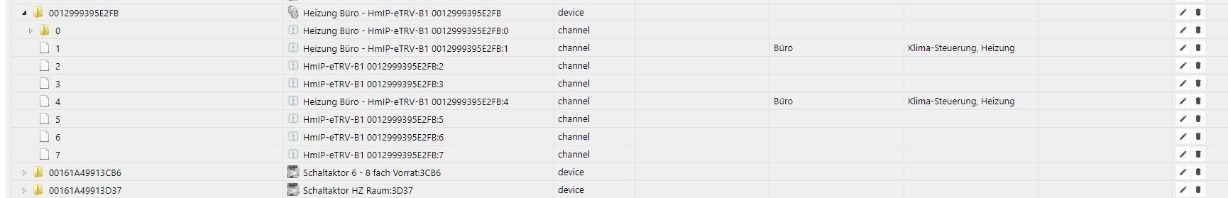

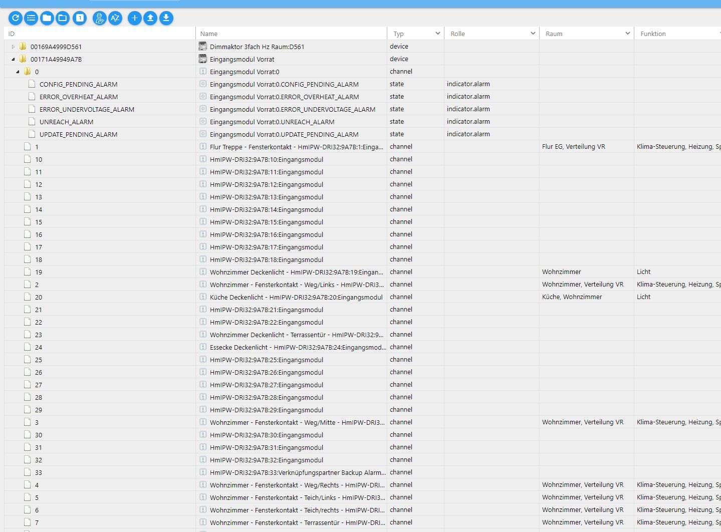

        Screenshot der DP‘s

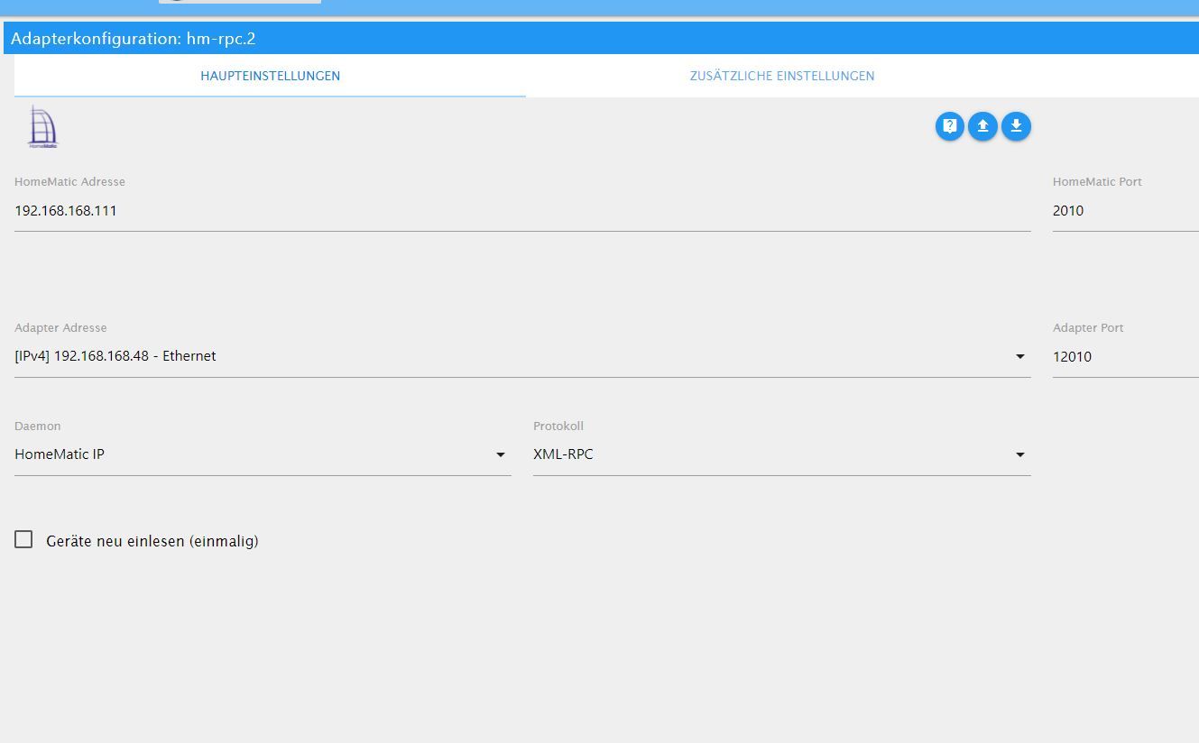

        Screenshot der Adapter Einstellungen?

            Lafgoh @wendy2702 last edited by
            @wendy2702
            Ja, hat nichts gebracht...

                  Lafgoh @Homoran last edited by
                  Ja, waren alle da, jetzt nur noch Kanal 0
                  Nein, gar nichts - war nach dem Update auf der CCU auf einmal weg

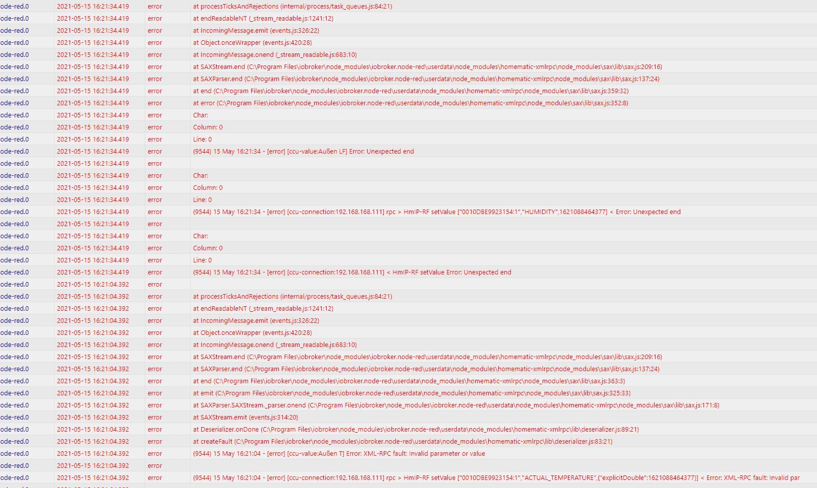

                    Homoran Global Moderator Administrators @Lafgoh last edited by
                    @lafgoh sagte in Homematic Datenpunkte nach Update weg:
                    Upps - jede Menge - hilft mir aber leider nur bedingt
                    node-red nutzt mir nix - als screenshot schon gar nichts.
                    Bitte als Text in code-tags und mal nach hm-rpc filtern

                              iobroker.2021-05-15.log.html iobroker.2021-05-14.log.txt
                                @lafgoh ist hm-rpc.2 die HmIP Instanz?
                                dort steht der selbe Fehler wie bei node-red:
                                2021-05-14 18:07:31.949  - error: hm-rpc.2 (3492) Error on getParamsetDescription for [0012999395E2FB:0, 'VALUES']": Unexpected end
                                Line: 0
                                Column: 0
                                Was ist: 0012999395E2FB

                                    Lafgoh @Lafgoh last edited by
                                      Homoran Global Moderator Administrators @Lafgoh last edited by Homoran
                                      @lafgoh
                                      ok.
                                      mich stört dieses Unexpected end
                                      Da ist das xml, das von der CCU kommt anscheinend defekt.
                                      hast du die CCU mal neu gestartet?
