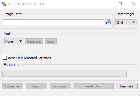

                                        @thomas4170 Unter Windows nutze ich immer noch den guten alten
                                        Win32 Disk Imager. 😉
                                        Thomas4170 1 Reply Last reply Reply Quote 0
                                        • Thomas4170
                                          Thomas4170 @mickym last edited by
                                          @mickym Den habe ich auch aber wüsste jetzt nicht wie ich da ein Image von ioBroker erstellen könnte. Einen SD-Karte flashen für eine Neuinstallation eines Raspi, kein Problem aber sonst 😄
                                          • mickym
                                            mickym Most Active @Thomas4170 last edited by mickym
                                            @thomas4170 Na Du machst kein Image von iobroker, sondern von der ganzen SD Karte. Das ist doch das Problem, dass Du exakt den Stand des Gesamtsystem wieder zurück laden kannst, als alles noch funktionierte. Einfach das Laufwerk der SD KArte auswählen, eine Datei angeben, wohin das Image geschrieben wird und dann auf Lesen klicken.
