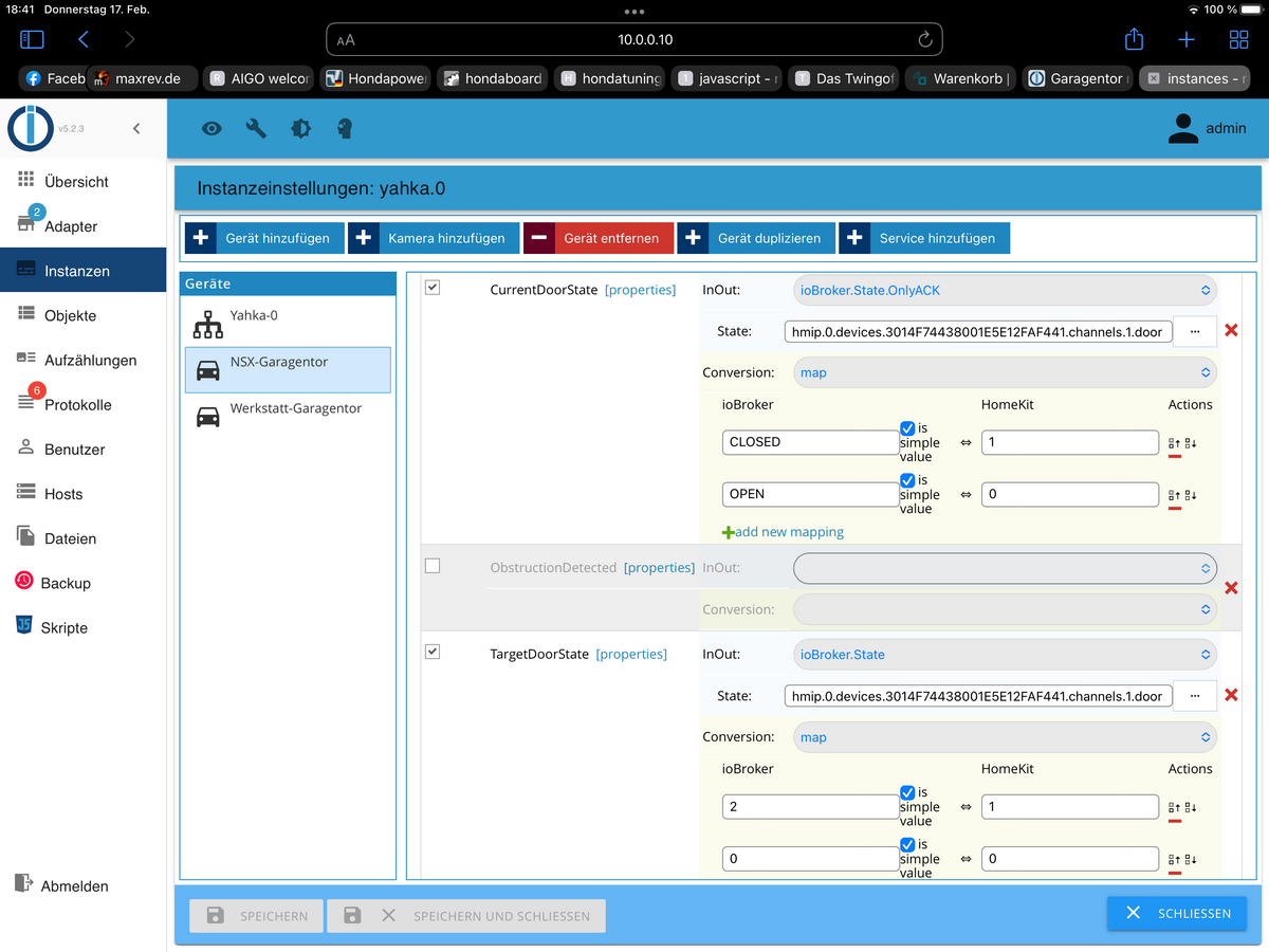

          BenjaminBuch @mickym last edited by
          @mickym Ich probiere es mal aus 😄
            @mickym Also. Es funktionierts nichts wirklich.
            Die Garage in der Home-App ist immer Geöffnet. Egal ob die Garage unten ist oder nicht.
            Wenn ich nun drücke passiert erstmal nichts. Wenn ich dann nochmal drücke schließt sich die Garage.
            Also alles sehr sehr komisch.

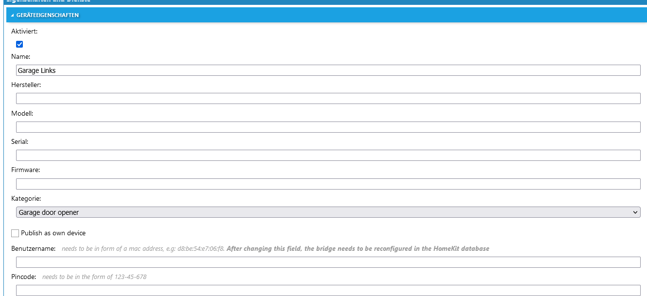

            ich benutze übrigens in Yahka den Punkt "GarageDoorOpener"
            Noch zur Info:
            Apple Homekit:
            Garage voll auf -> Value -> 100
            Garage zu -> Value -> 0
            HomeMatic voll auf -> Value -> 2
            HomeMatic voll zu -> Value -> 0
            PS: HomeMatic kann nur ganz auf und ganz zu. es gibt kein zwischendrin. Also 2 oder 0

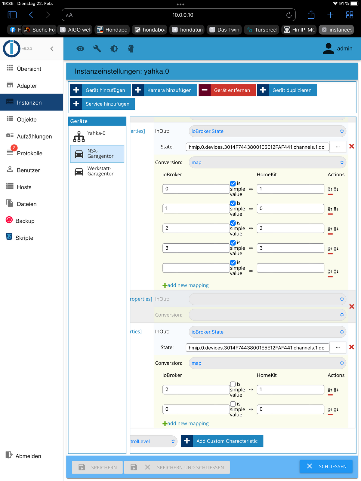

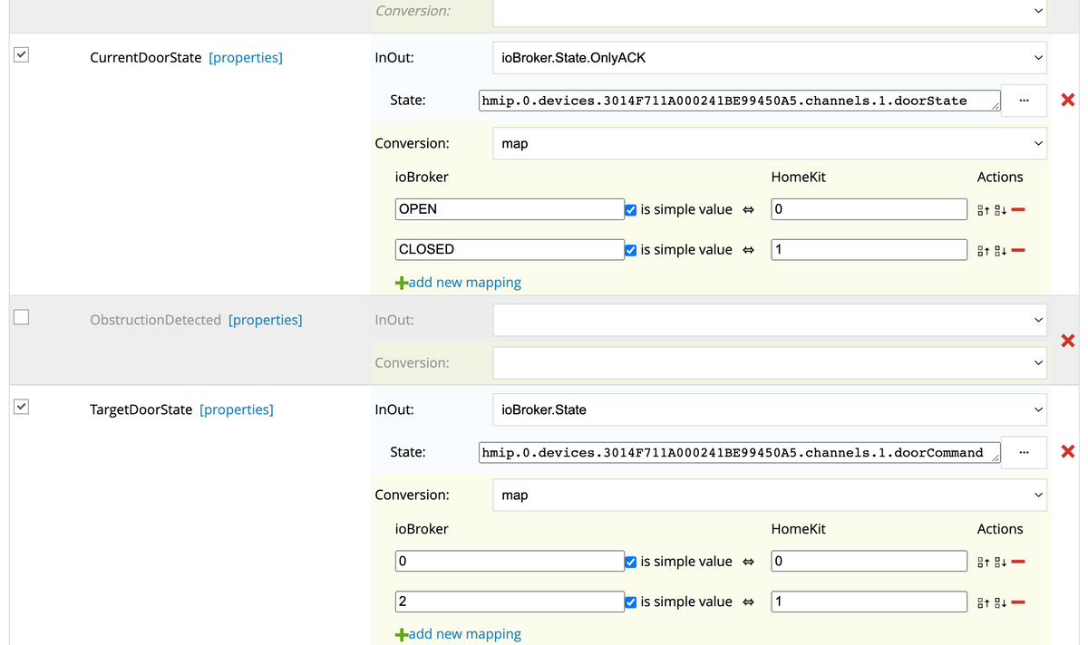

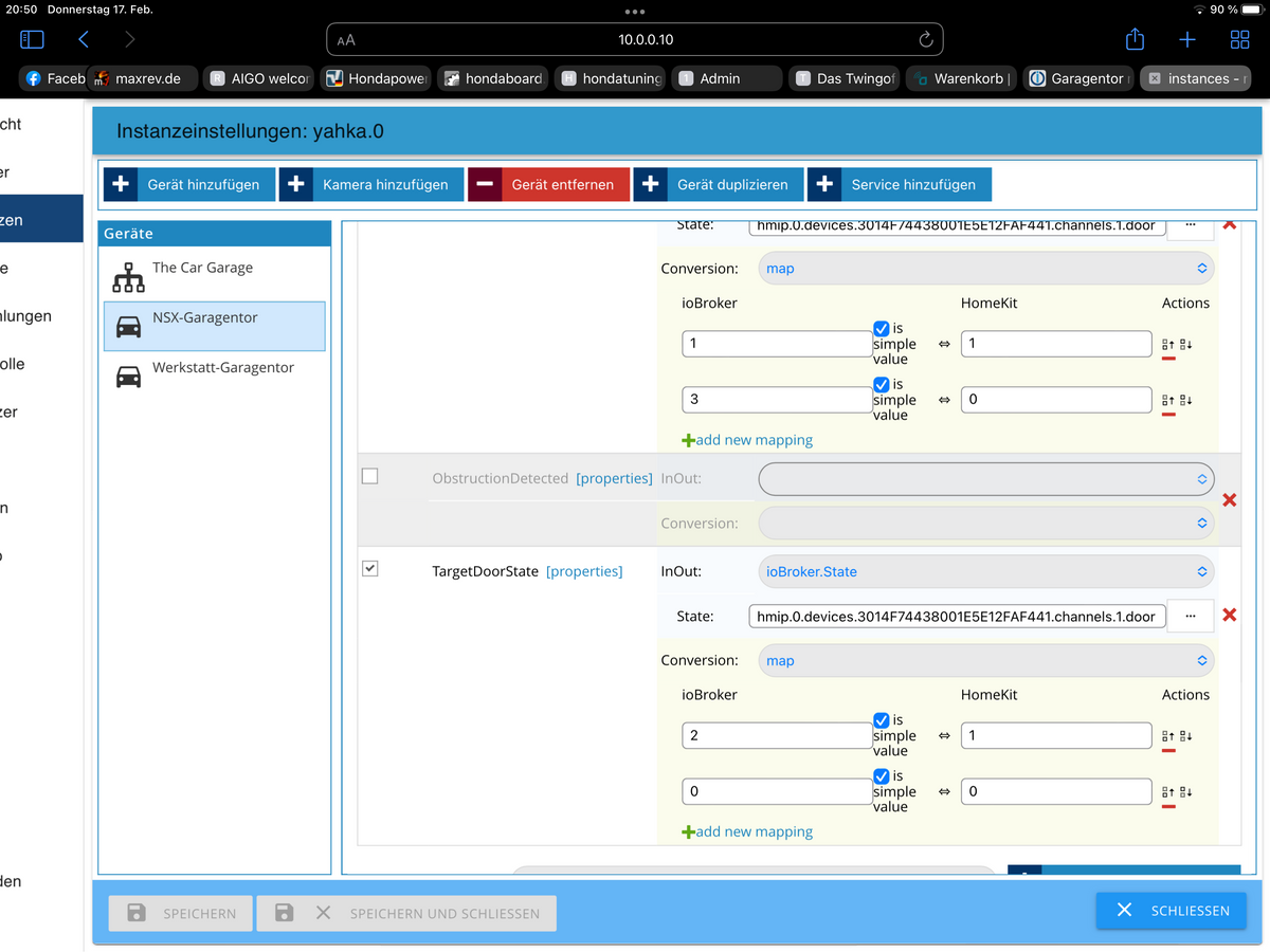

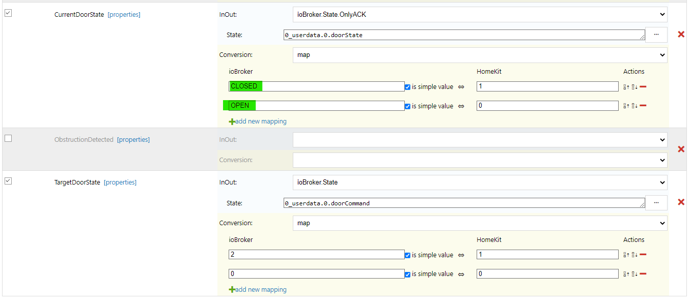

              @benjaminbuch So habe das nun gesehen und mit dem GarageOpener Service ist das sogar noch besser da der keine 0 und 100% kennt, sondern sogar Deinen Punkten ähnlicher ist.
              Da ist 0 auch offen und 1 ist geschlossen. Das heißt wir müssen nur 1 auf 2 ändern. Ich habe das nun mit einem mapping gemacht und zumindest mit einem virtuellen Datenpunkt geht das. Lösche nochmal alle Punkte aus Deinem Service und trage folgendes ein:
              Ich habe nur festgestellt man muss auch 0 auf 0 mappen 😉 - da dann nicht automatisch passthrough gemacht wird. Wenn also mappen, dann alles mappen. 😉

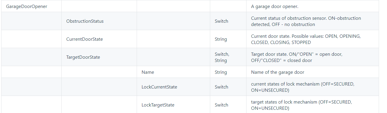

              Die openHAB Doku stimmt hier leider nicht direkt mit der YAHKA Definition überein:

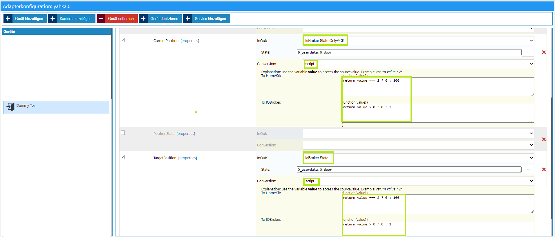

                  @benjaminbuch Mit meinen virtuellem Datenpunkt funktioniert es. 😏 😏 Hab mal ein kleines Video angehängt:
                  Garagentor yahka.mp4
                    @mickym Guten Abend,
                    also es funktioniert 😄
                    Mega!
                    Leider noch ein Problem! Wenn wir das Tor mit dem Remote oder mit dem Schlüssel öffnen wird das in der HomeApp nicht übernommen. Kann man dagegen noch was machen?

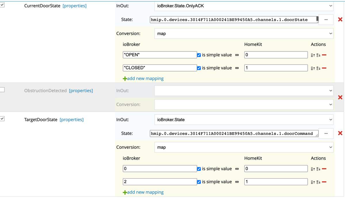

                      @benjaminbuch Man kann nur vielleicht was machen, wenn Du einen Datenpunkt hast, der immer den aktuellen Zustand liefert, egal mit was das Tor geöffnet wird. Wenn das Homematic IP Garage Door Module das nicht erkennt, dann hast schlechte Karten - aber wie soll denn der Adapter irgendwas erkennen, wenn es keine Information darüber in Deinem ganzen System gibt. Du könntest versuchen über Kontaktsensoren zusätzlich den Status des Tors zu ermitteln.
                        @mickym Kann ich bei den Mapping links auch statt zahlen Wörter eintragen.
                        Es gibt nämlich eine Info die immer „CLOSED“ oder „OPEN“ sagt
                        • mickym
                          mickym Most Active @BenjaminBuch last edited by mickym

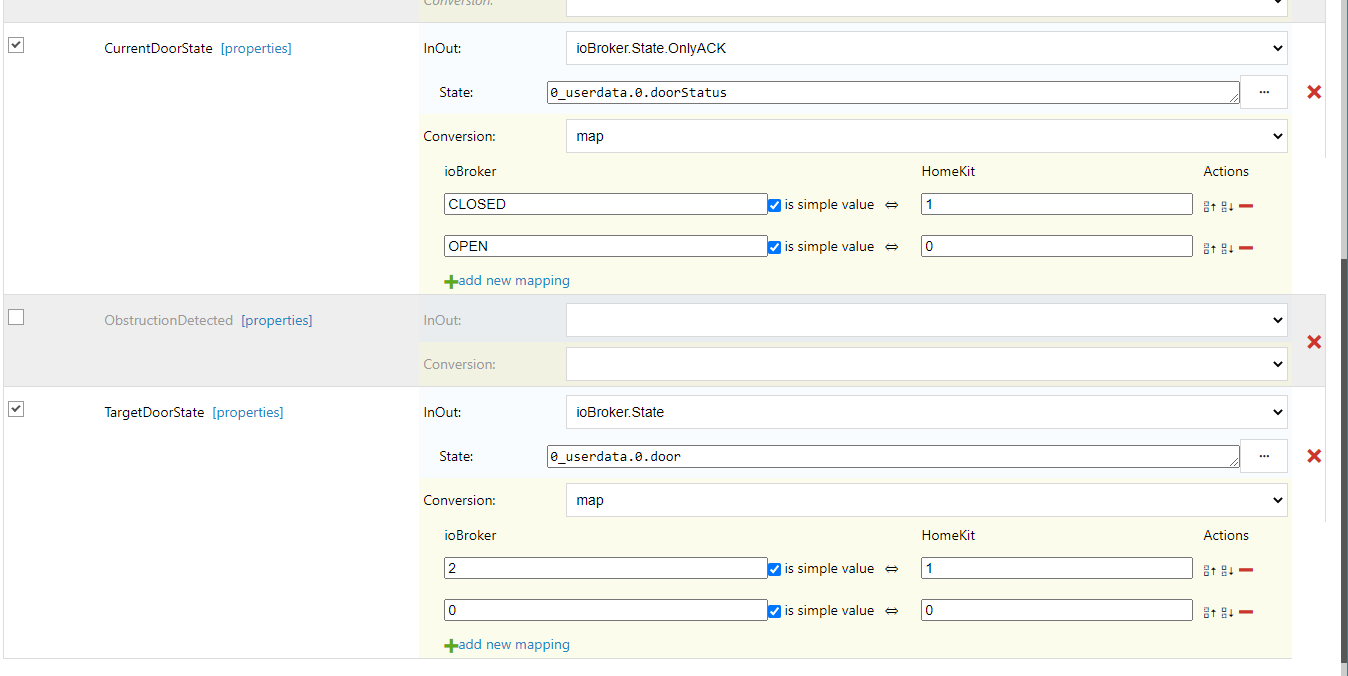

                          @benjaminbuch Ja das geht bedingt, wenn DU noch mit einem Script den target Datenpunkt zusätzlich über ein Script setzt, falls der nicht automatisch upgedated wird.. Allerdings darfst Du das nur beim CurrentDoorState eintragen, da Du ja weiterhin über Homematic ebenfalls steuern willst.
                          Allerdings nur WENN Du über Deine Logikmaschine (Blockly, NodeRed oder JS) den TargetStatus nachziehst - bzw. wenn Du mal beobachtest, dass der ursprüngliche Datenpunkt als mit dem Du bislang im Homematic steuerst automatisch auf 0 oder 2 springt.
                          Wenn nicht müsstest Du unabhängig davon, ob Du mit Homekit oder manuell den Targetstatus auf 0 oder 2 setzen.
                          Also Du schließt manuell auf - Datenpunkt zeigt OPEN an, dann musst Du auch Dein Steuerungspunkt auf 0 setzen.

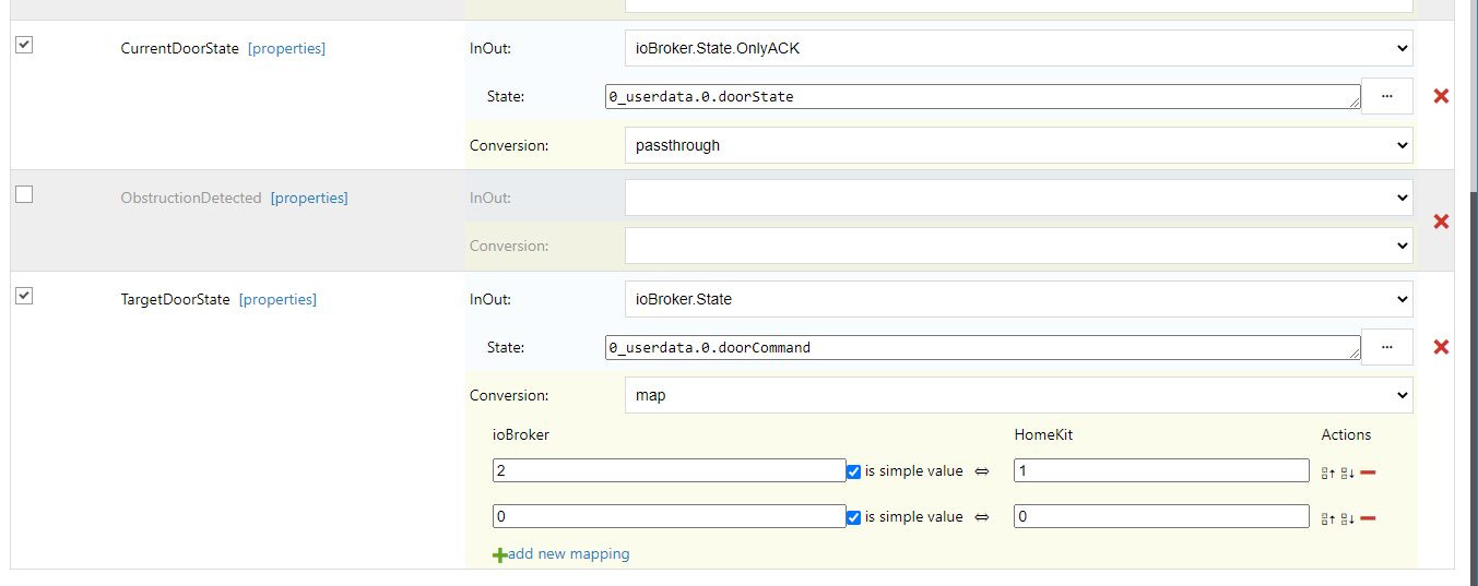

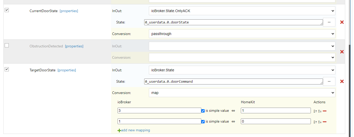

                          Die Konfig müsste so aussehen:
                          sieht dann quasi so aus -
                          Wenn Du manuell aufschließt springt ja der Zustand (door-state) (in meinem Beispiel auf OPEN), dann musst Du den target State (door) - also Dein bisheriger Homematic Datenpunkt mit Deiner Logikmaschine auf 0 setzen und umgekehrt.
                          Wenn ich es mir Recht überlege brauchst auch gar nichts am YAHKA ändern, sondern musst halt über Deine Logikmaschine beide Punkte ändern. Also Du wirst nicht drum rumkommen, da der target State immer mit dem current State synchronisiert werden muss, sonst steht das ewig auf schließen ... oder öffnen ..., wenn die Punkt nicht irgendwann den gleichen Zustand annehmen.
                          Du kommst deshalb nicht drum rum Deine Logikmaschine zu benutzen, weil Du 2 Datenpunkte hast und Du kannst mit mapping oder einem Alias nur immer den selben Datenpunkt übersetzen - wenn Du verstehst, was ich meine.
                          Prüf einfach mal, ob wenn in dem EINEN Datenpunkt CLOSED steht, in dem bisherigen Datenpunkt automatisch eine 2 drin steht und umgekehrt wenn in dem EINEN Datenpunkt OPEN steht, in dem bisherigen Datenpunkt 0 steht.

                              Nun es wurde ja nicht mehr weiterverfolgt. Im Prinzip hat es ja anfangs funktioniert und auf mein letzten Post, ob das mit dem Mapping bei CurrentState funktioniert kam dann keine Rückmeldung mehr.

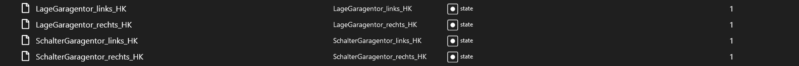

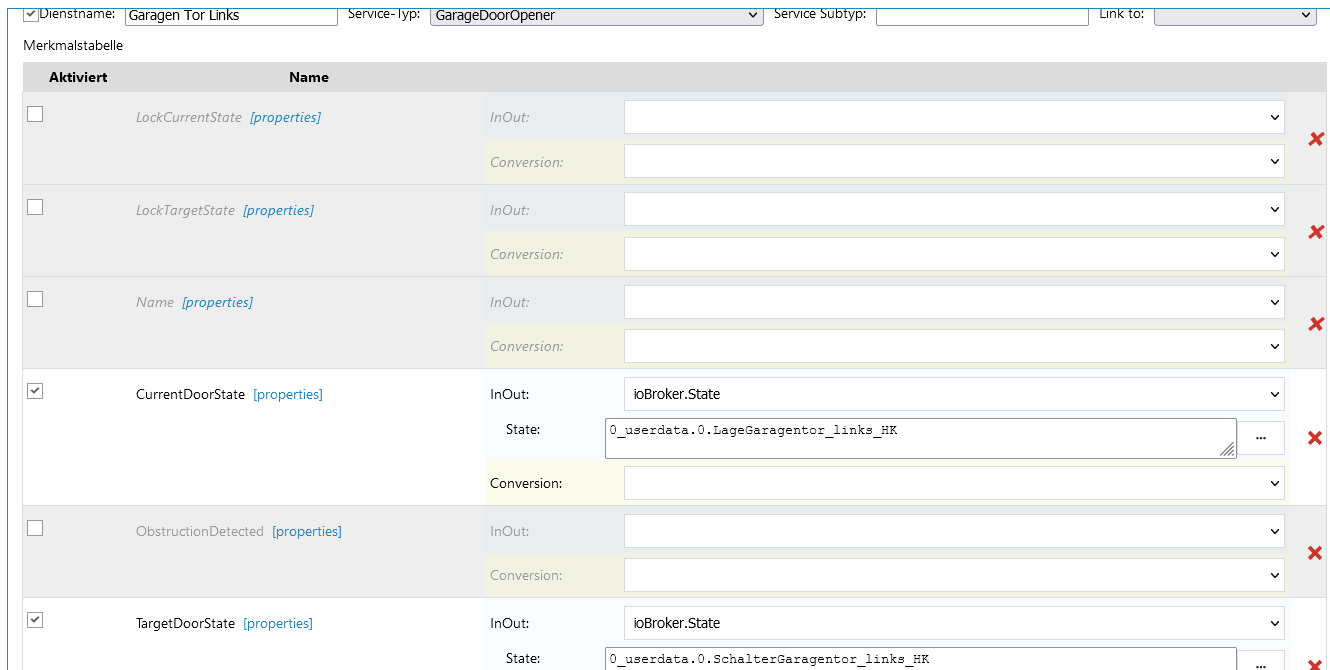

                              • wendy2702
                                Ich steuere meine Tore mit YAHKA und HM Komponenten bzw. Raspi GPIO
                                Vielleicht hilft das: https://forum.iobroker.net/topic/42518/gelöst-status-garagentor
                                Status wird über die Hilfsobjekten in jede Richtung übertragen.
                                Objekte:
                                Beispiel Garage links auf_zu:
                                var timeout;
                                on({id: 'hm-rpc.0.OEQ0678431.1.STATE', change: "ne"}, function (obj) {
                                  var value = obj.state.val;
                                  timeout = setTimeout(function () {
                                    if (getState("hm-rpc.0.OEQ0678431.1.STATE").val == false) {
                                      // Definiere Tor für HK als geschlossen
                                      setState("0_userdata.0.LageGaragentor_links_HK"/*LageGaragentor_HK*/, 1, true);
                                      setState("0_userdata.0.SchalterGaragentor_links_HK"/*schalteGaragentor_HK*/, 1, true);
                                    } else {
                                      // Definiere Tor für HK als offen
                                      setState("0_userdata.0.LageGaragentor_links_HK"/*LageGaragentor_HK*/, 0, true);
                                      setState("0_userdata.0.SchalterGaragentor_links_HK"/*schalteGaragentor_HK*/, 0, true);
                                  }, 1000);
                                Konvertiere Schaltwert Garage links aus Homekit
                                on({id: 'hm-rpc.0.NEQ1263062.1.STATE', change: "ne"}, function (obj) {
                                  if (getState("0_userdata.0.LageGaragentor_links_HK").val == 1) {
                                    // Tor geschlossen
                                    if (getState("hm-rpc.0.NEQ1263062.1.STATE").val == true) {
                                      // Öffne das Tor
                                  } else if (getState("0_userdata.0.LageGaragentor_links_HK").val == 0) {
                                    // Tor offen
                                      // Schließe das Tor
                                      // Tor wird geschlossen
                                on({id: '0_userdata.0.SchalterGaragentor_links_HK', change: "ne"}, function (obj) {
                                    // Tor geschlossen
                                    if (getState("0_userdata.0.SchalterGaragentor_links_HK").val == 0) {
                                      // Öffne das Tor
                                      setState("hm-rpc.0.NEQ1263062.1.STATE"/*Switch*/, true);
                                      setStateDelayed("hm-rpc.0.NEQ1263062.1.STATE"/*Garagentor Öffner.STATE*/, false, 1000, false);
                                    // Tor offen
                                    if (getState("0_userdata.0.SchalterGaragentor_links_HK").val == 1) {
                                      // Schließe das Tor
                                In Yahka:

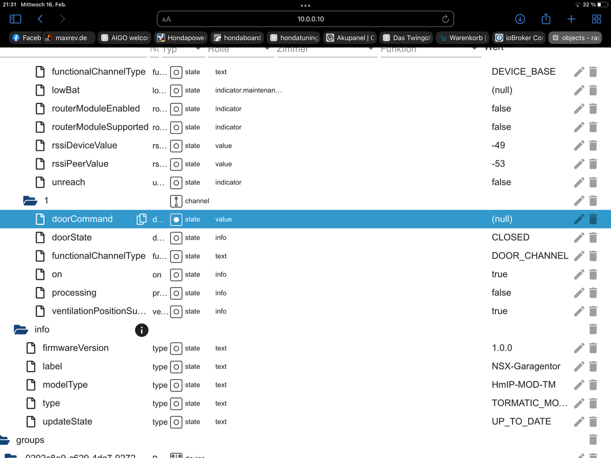

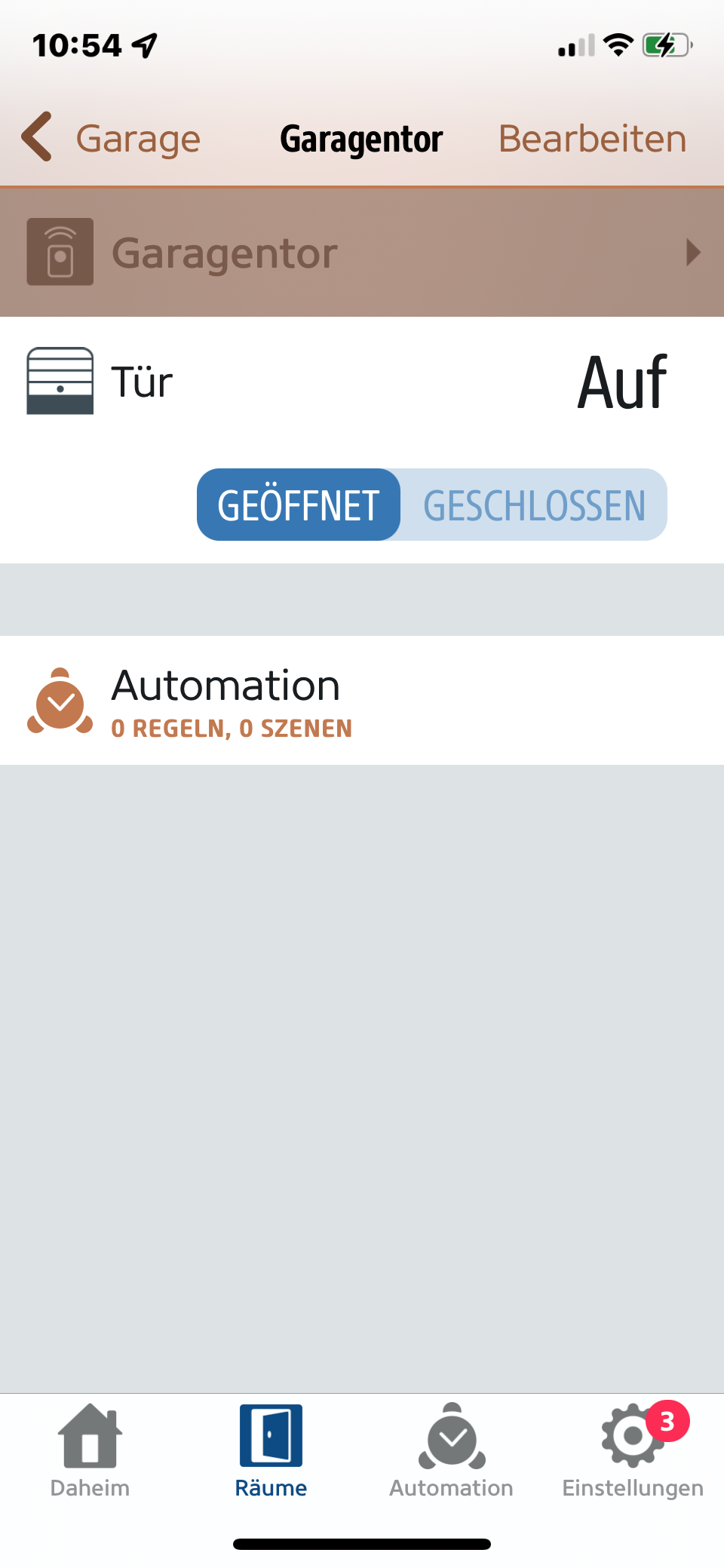

                                  mike-eg6 @mickym last edited by
                                  @mickym
                                  Wie ist das bei meinem Garagentor .
                                  Hab auch Homeatic ip und bei meinem garagentor beim öffnen steht Position unknow und wenn offen OPEN .
                                  • mickym

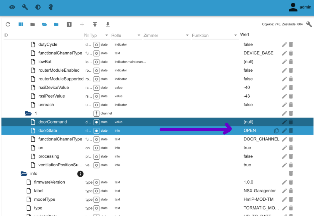

                                    mickym Most Active @mike-eg6 last edited by

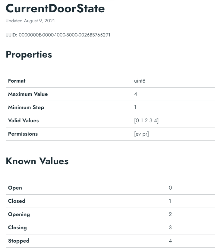

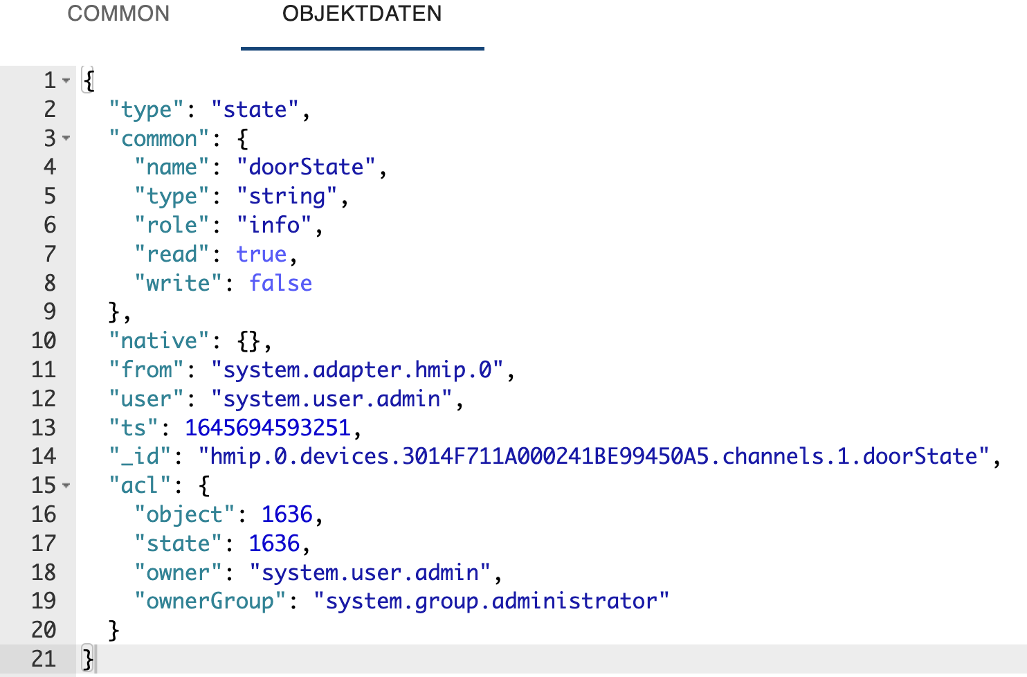

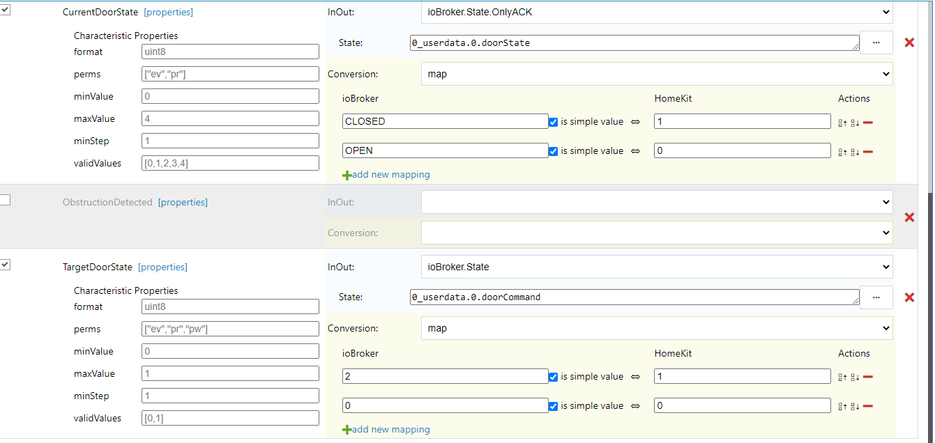

                                    @mike-eg6 Nun ich sehe nur den Door State - der bei Dir ebenfalls OPEN, CLOSED oder wie Du sagst vielleicht unknown ist.
                                    Damit kannst Du den CurrentDoor State füttern.

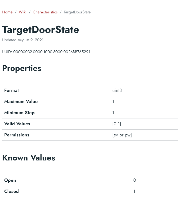

                                    https://nrchkb.github.io/wiki/characteristic/current-door-state/
                                    Da ich nicht weiß wie Du das Teil steuerst und selbst wahrscheinlich nicht in den DoorState selbst reinschreiben darfst, würde ich halt eigene Datenpunkte für Current und Target Stellen und den Rest mit Deiner Logikmaschine steuern.
                                    https://nrchkb.github.io/wiki/characteristic/target-door-state/
                                    Target kennt nur 0 und 1 - Current ist der gleiche wie Target nur dass Du hier noch öffnen und schließen hast. Das kannst in meinen Augen nur mit Deiner Logikmaschine übersetzen.
                                      @mickym
                                      Ja genau ich finde keine Punkt den ich aktiviren / setzten kann damit ich das Tor selber auf oder zufahren lassen kann in den Objekten.
                                      Momentan läuft das schon nur über die Homatic app und ich möchte das es auch im Homekit läuft .
                                      Jetzt sieht das bei mir so aus , da ich noch ziehmlich ein Newbie in sachen IO Broker bin meine Frage wie sieht das mit den Eigenen Datenpunkten für current und Target stellen aus ? Bzw. Der Logikmaschine?

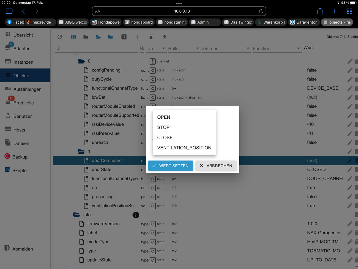

                                      • mickym
                                        mickym Most Active last edited by mickym

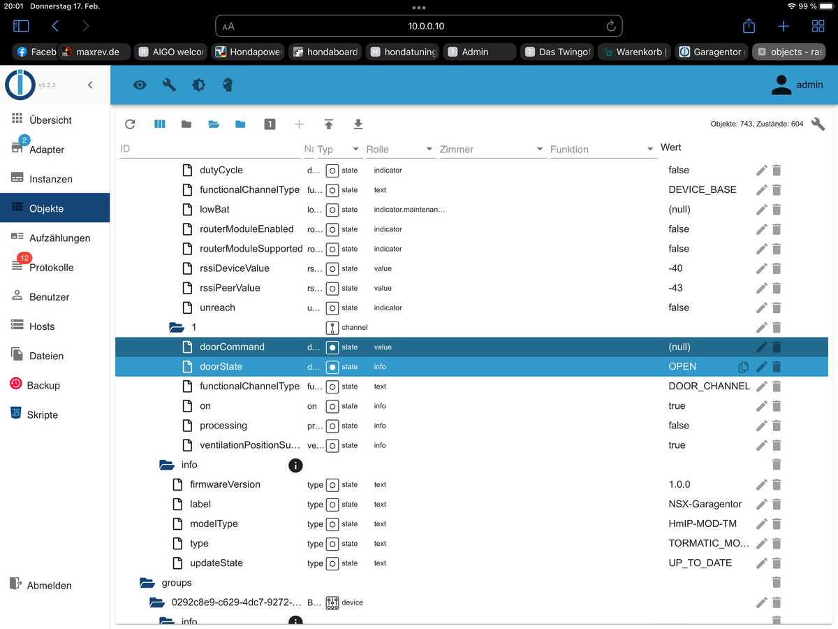

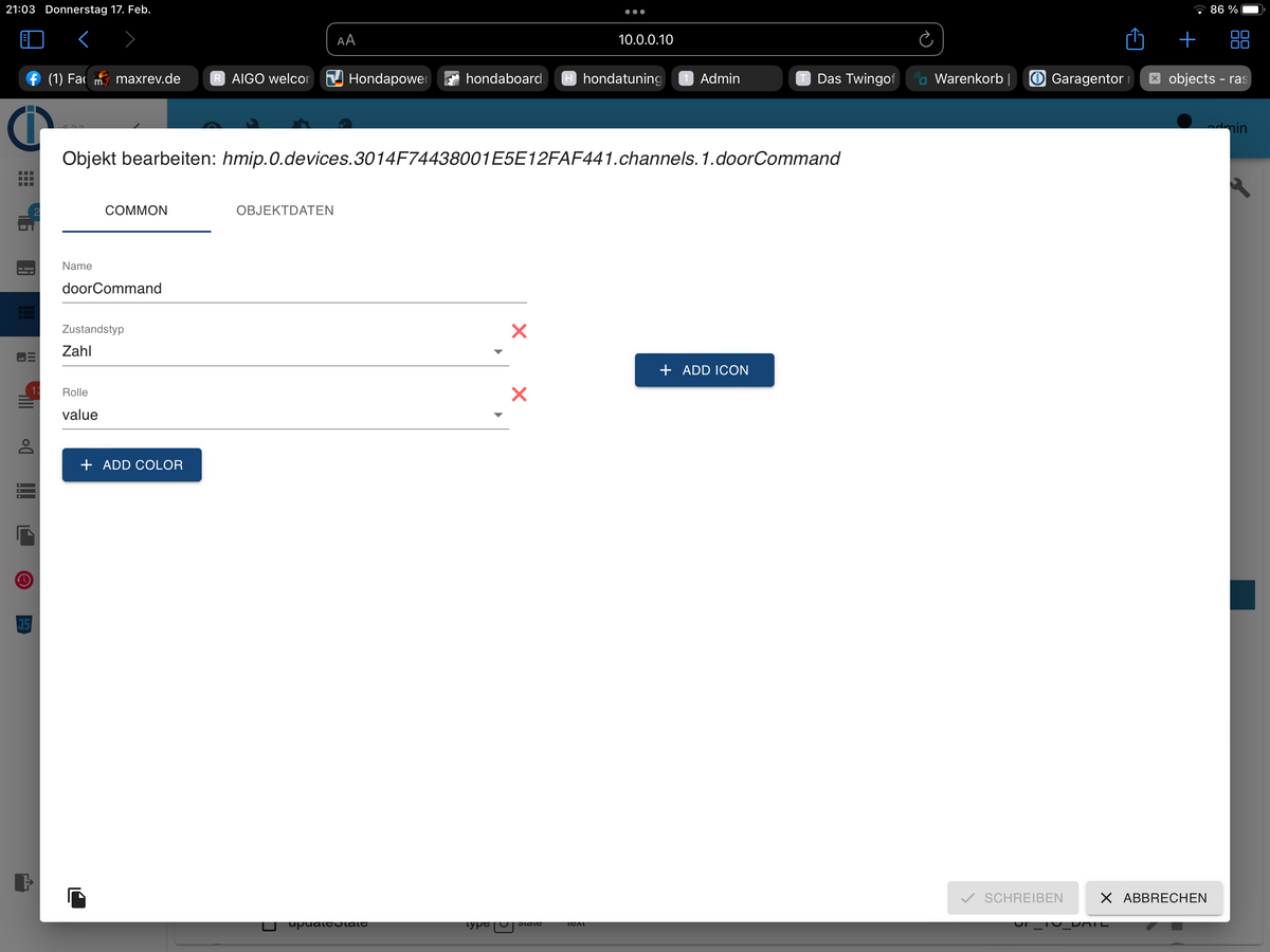

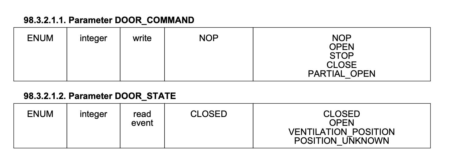

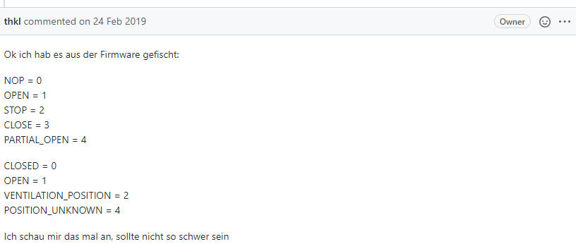

                                        @mike-eg6 Ich hab hier mal bisschen im Internet geschaut:
                                        https://github.com/thkl/homebridge-homematic/issues/394
                                        In Deinem vorigen Screenshot hast Du ja zum Glück Deine Datenpunkte des Adapters gepostet.
                                        Aus den GitHub Thread
                                        könntest Du ja mal schauen, ob Du mit 1 oder 3 im doorCommand Datenpunkt Dein Garagentor steuern kannst. Oder mit anderen Werten (0-4) schauen, was passiert.
                                        Also einfach 1 oder 3 in den Datenpunkt schreiben und beobachten, ob Du damit das Garagentor öffnen oder schließen kannst.
                                        raphiegg created this issue in thkl/homebridge-homematic
                                        closed Garagentor HmIP-MOD-TM #394

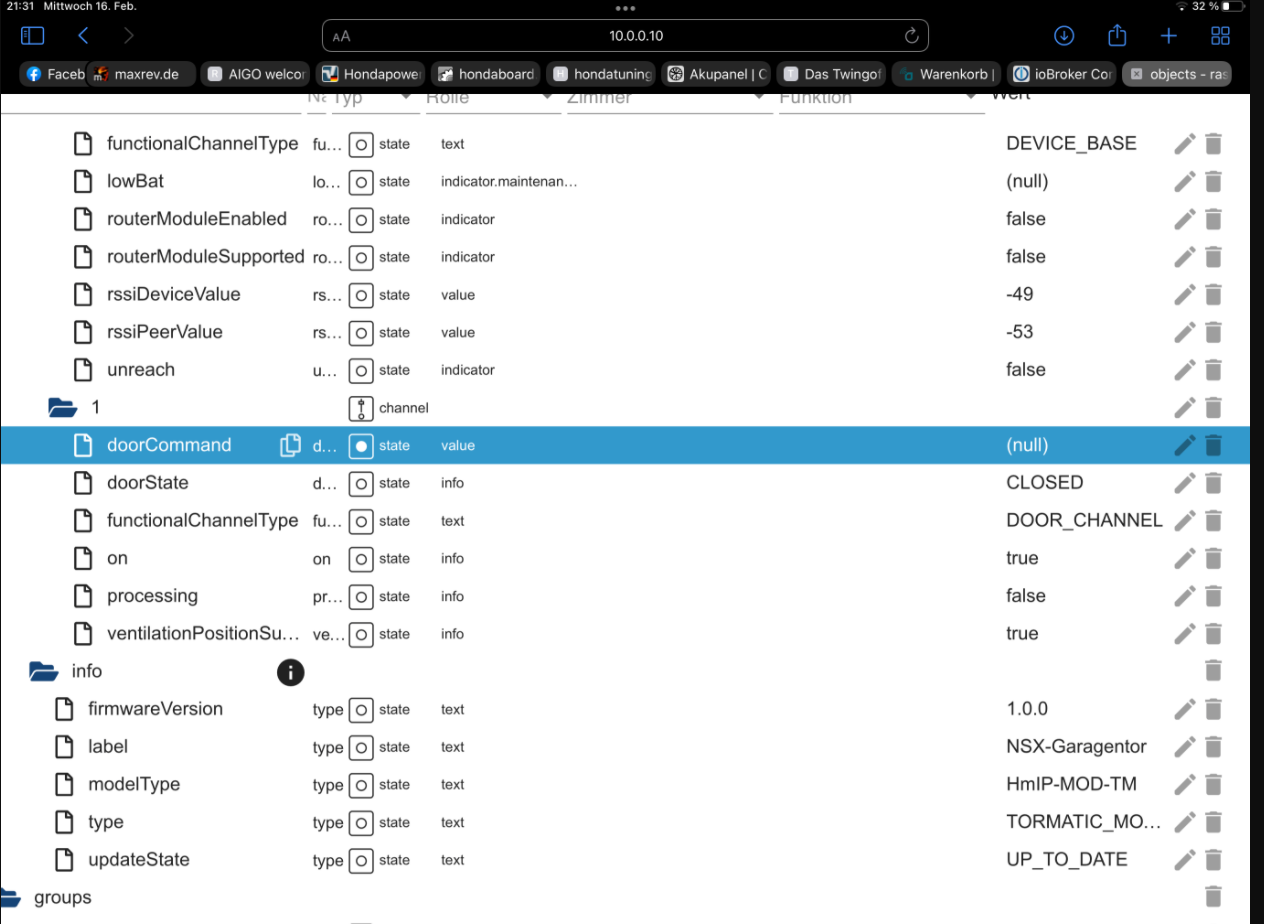

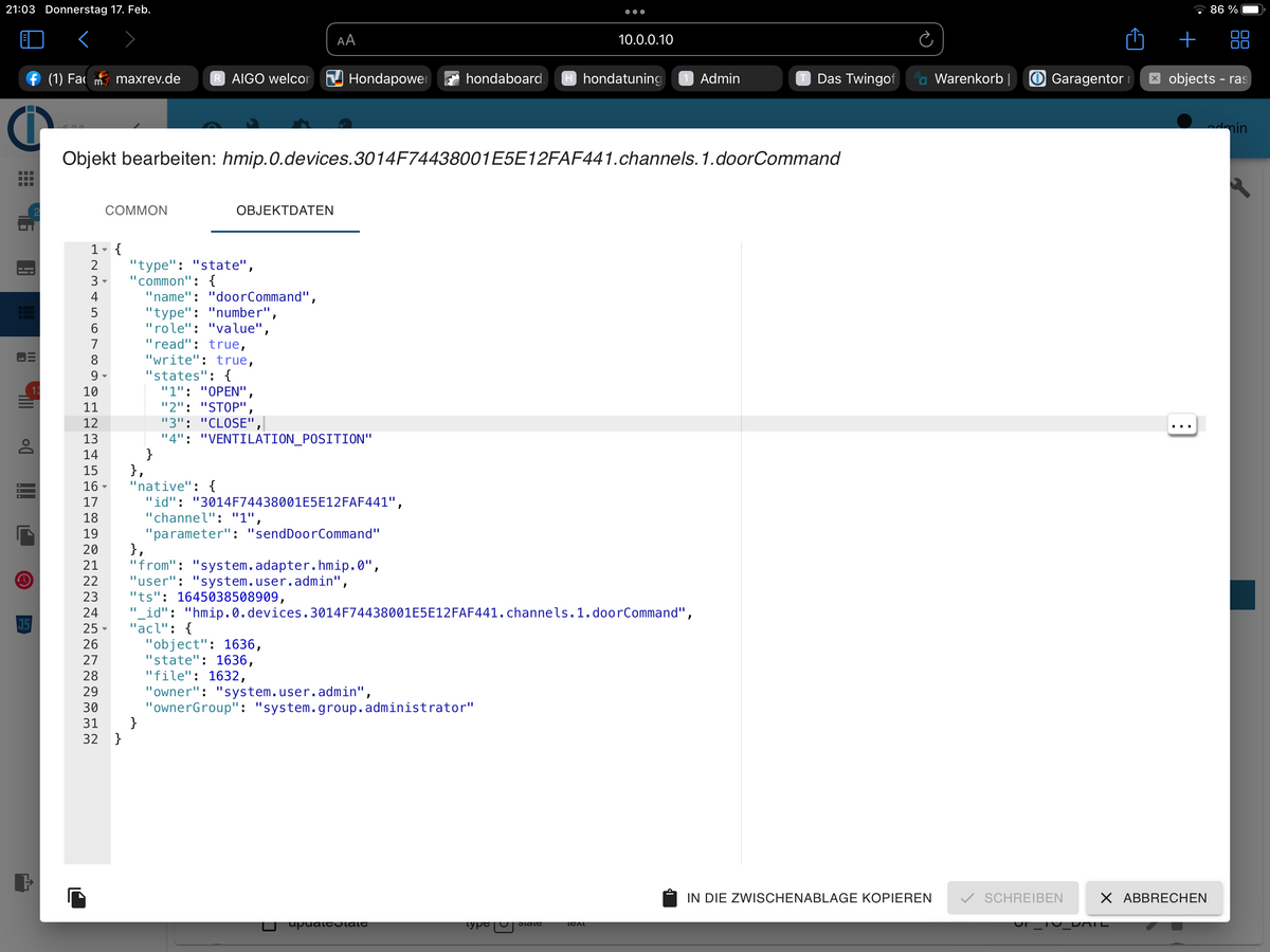

                                          @mickym ah ja die Idee war nicht schlecht aber wenn ichs mach wie du sagst ändert sich der Punkt von Null auf 3 oder 1 aber das Tor bewegt sich leider nicht .
                                          Hier ein Bilder von den zuständen wenn das Tor über den Taster auffährtA169ABB7-E473-456A-8CF0-240864BD38D3.png
                                          Und hier das zweite wenn es offen steht
                                          • mickym
                                            mickym Most Active @mike-eg6 last edited by mickym
                                            @mike-eg6 Nun ja das mit doorState OPEN, CLOSED oder zwischendrin POSITION_UNKNOWN ist gut zu wissen, als Rückmeldung. Aber Du willst ja das Tor auch steuern. Hast Du es schon mal mit den Werten 0,2 und 4 versucht. Wie gesagt, wenn Du über den doorCommand Datenpunkt nicht weißt, wie Du das Tor steuerst bringt Dir das ja nichts oder probier es mit "Close" oder "open". Und wichtig ist, dass Du die Werte unbestätigt da rein schreibst.
