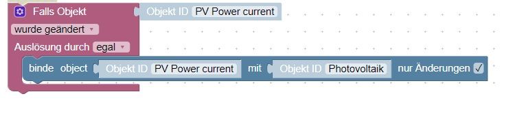

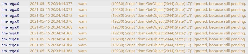

      Ich möchte einen Datenpunkt von IOBroker in eine Variable der CCU schreiben, was auch mit den folgenden Blockly funktioniert. Ich bekomme jedoch unzählige Warnmeldungen im Log von IOBroker. Woran liegt das?
      Hier sind die Meldungen:
      Hier ist das Blockly:

        paul53 @Semmy last edited by paul53
        @semmy
        Lass den Trigger-Block weg, denn "binde object" enthält bereits den Trigger. Javascript-Code von "binde object":
        on({id: 'Object ID 1', change: "ne"}, function (obj) {
          setState('Object ID 2', obj.state.val);
        812
