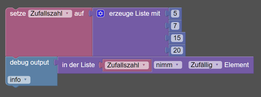

              Rushmed Most Active last edited by
              Im Blockly vll. so:

                groundlevel @Rushmed last edited by
                @rushmed
                Funktioniert sowas von gut 🙂 Danke!!! Euch anderen auch!
