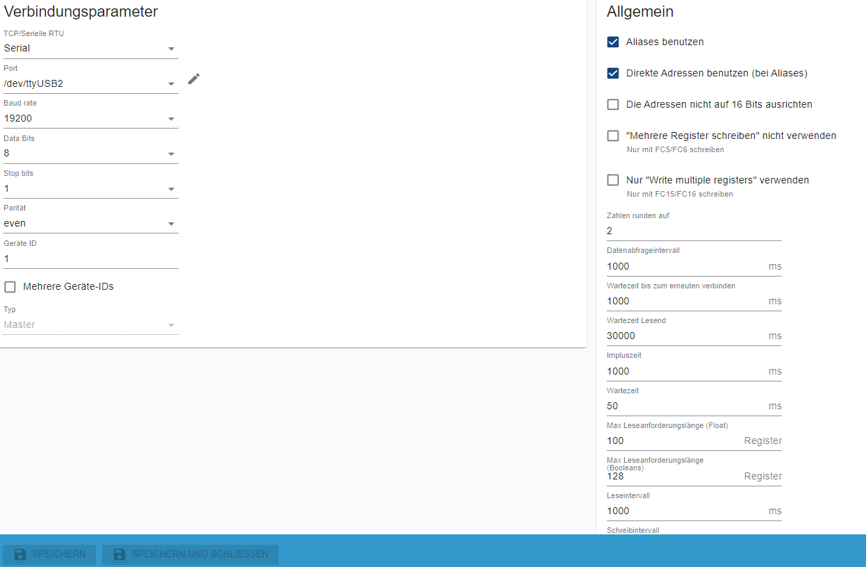

      im ModBus-Adapter ist bei mir Master eingestellt und die Heidelberg Wallbox ist mit Bus-ID=1 konfiguriert. Somit läuft die Wallbox im Slave-Modus.
      AU
        dragons89 @ftd last edited by
        @ftd ich hab genau den EE11 Adapter - aber leider blinkt meine Wallbox immer weiß/blau wegen Kommunikationsstörung und bekomme auch kein Signal in den Iobroker rein.
        Kannst du mir sagen was ich bei dem EE11 Adapter und bei der Wallbox (Dipschalter) einstellen muss? Hab schon alles ausprobiert....

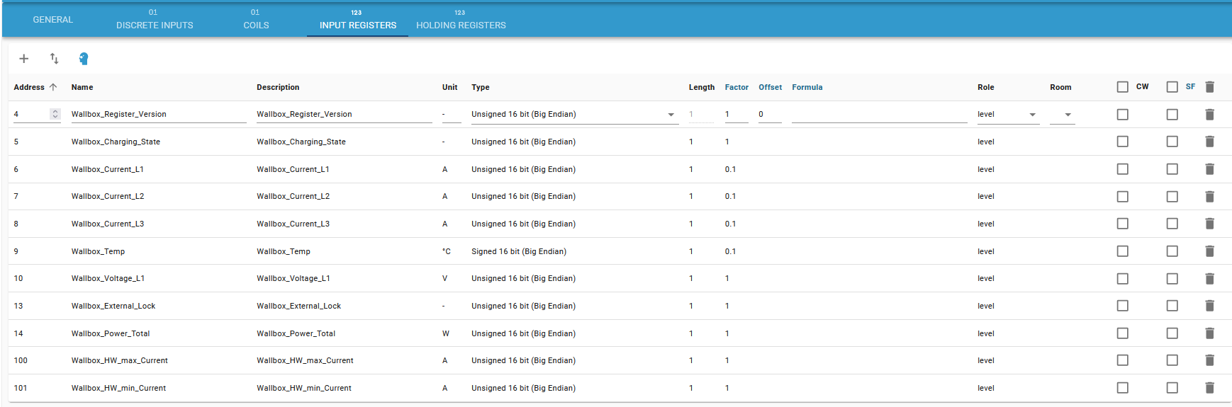

          ich habe ein merkwürdiges Verhalten bei der Heidelberg EC. Die Verbindung zu IOBroker steht. Alles ist grün und ich bekomme auch alle Register im IO angezeigt... z.B. die Spannung auf den Phasen ändert sich oder die Temperatur schwankt. Jedoch zeigt mir das Register charging state immer eine 10 UND die Wallbox blinkt auch Weiß/Blau.
          Hat evtl. jemand eine Idee? Die Kommunikation funktioniert ja eigentlich.

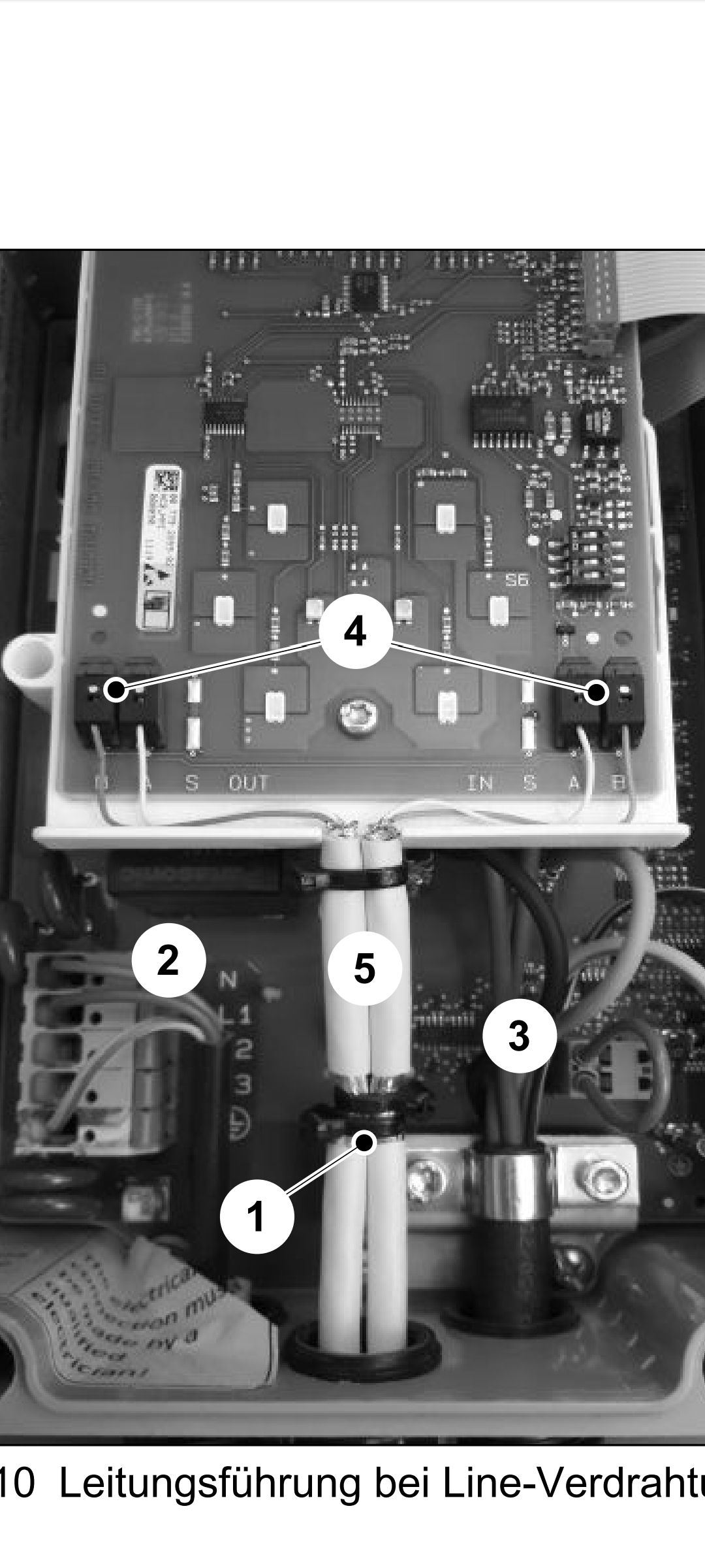

            Ich habe ja noch immer etwas den EW11 in Verdacht, da er glaube ich keinen Abschlusswiderstand verbaut hat. Den schreibt Heidelberg ja dringend vor, aber letztlich habe ich halt auch "nur" 10cm Busleitung verbaut, da der EW11 mit in der Wallbox sitzt. Das sollte eigentlich auch ohne Abschlusswiderstand funktionieren. Vor allem: Warum sollte, wenn es am Abschlusswiderstand liegen sollte das Auslesen klappen aber der Command nicht?!

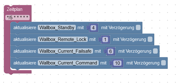

              ich hab´s bereits gelöst! Du musst z.B. mit Blockly die gewünschten Parameter "beschreiben". Ich habe es damit gemacht und einfach mal eine 60 in den "Current_Command" geschrieben und Zack! Es funktioniert.

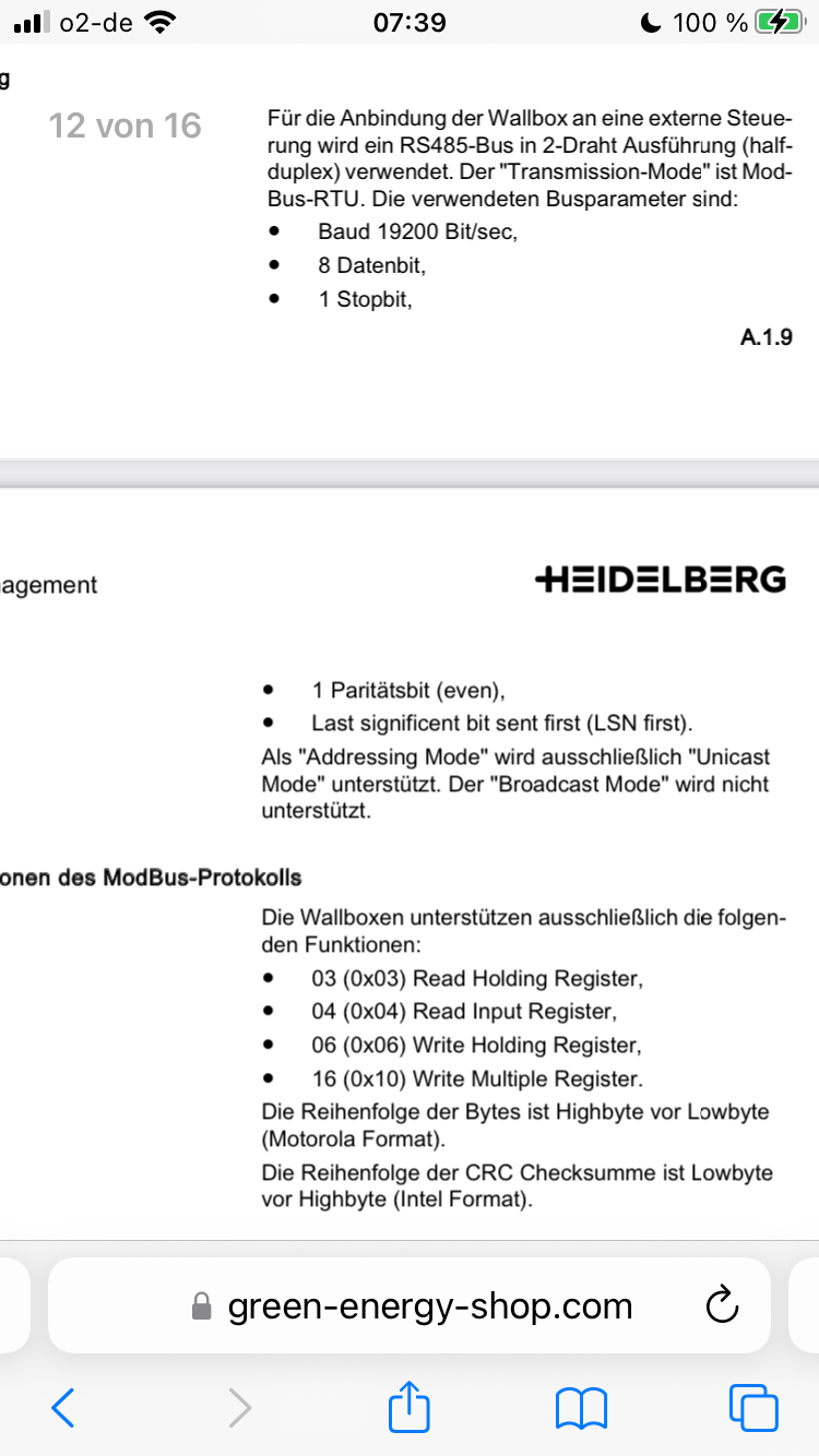

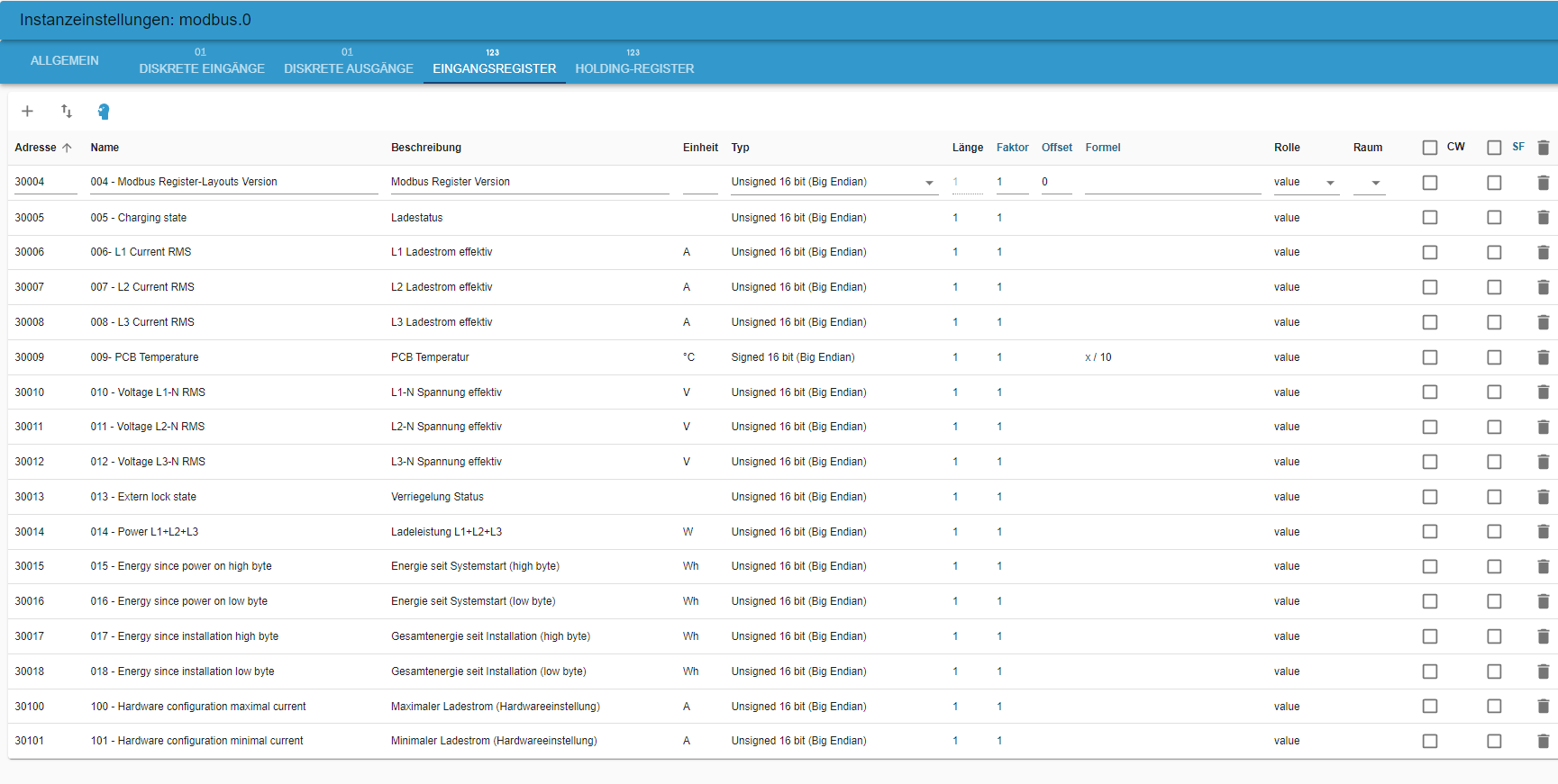

                Ich hatte schon die Register im ioBroker-Modbus-Adapter in Verdacht. Weil in der Anleitung der Heidelberg explizit steht "Unterstütz werden ausschlielich die folgenden Funktionen: .... 06 (0x06) Write Single Register" und ich im Modbus-Adapter ja nicht die 06 sondern nur die 04 Holding-Register aussuchen kann. Aber das hast du genau so!? Kannst du mal deine Einstellung Screenshotten, so wie ich es hatte. Also sowohl vom Modbus-Adapter im ioBroker als auch die EInstellungen vom EW11. Nicht, dass ich noch irgendwo ein zeitliches Problem eingebaut habe.

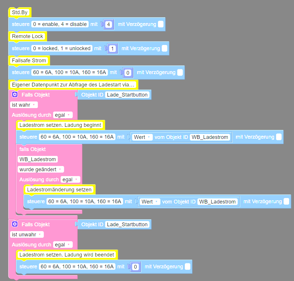

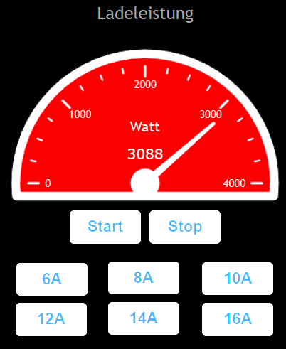

                  Ich habe mir eine VIS-Oberfläche gebastelt mit dem ich vom Handy aus den Ladevorgang starten/beenden und den Ladestrom steuern kann.
                  Ich verwende im Blockly-Skript den Befehl "steuern" und nicht "aktualisieren" keine Ahnung ob aktualisieren auch geht ABER noch wichtiger ist: Die Ladestromwerte entsprechen dem Faktor 10! Also für 10 Ampere muss Du eine "100" setzen, für 8A -> 80 usw.! Alles unter 60 (6A) wird ignoriert.
                  Übrigens setze ich die Werte NICHT in einer Zeitschleife... läuft bei mir bis jetzt einwandfrei. Ich denke also einmal den Wert setzen reicht.

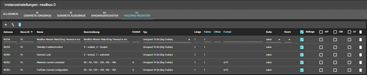

                  Hier mein "kleines" Blockly Skript... ist noch nicht fertig aber funktioniert:

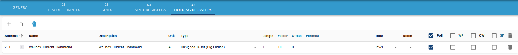

                  Hier noch meine Holding-Register:
                  Sag mal bescheid, wenn´s bei Dir funktioniert 🙂

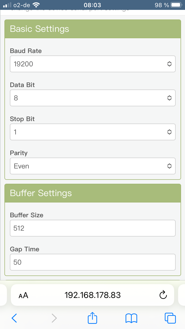

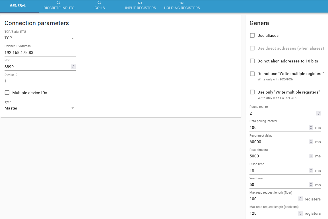

                    Tom2406 @Roetty last edited by
                    @roetty Danke für das Feedback. Die Zeitschleife nutze ich, da ich PV-Überschussladen will und daher regelmäßig den aktuellen Überschuss abrufe. Ich habe aktuell nur für Testzwecke hardcoded Werte reingeschrieben. Den Faktor 10 habe ich in meiner Register-Definition mit berücksichtigt. Daher kann ich 10 eintragen, wenn ich 10Ampere will, die Umrechnung auf 100 erfolgt im Register. Das klappt auch korrekt, denn wenn ich da zb. 100 eingebe, rechnet der das ja auf 1000 um und korrigiert es dann automatisch auf 16 als max-value.

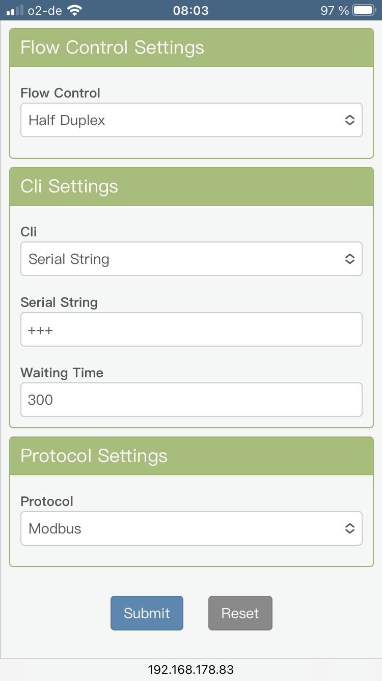

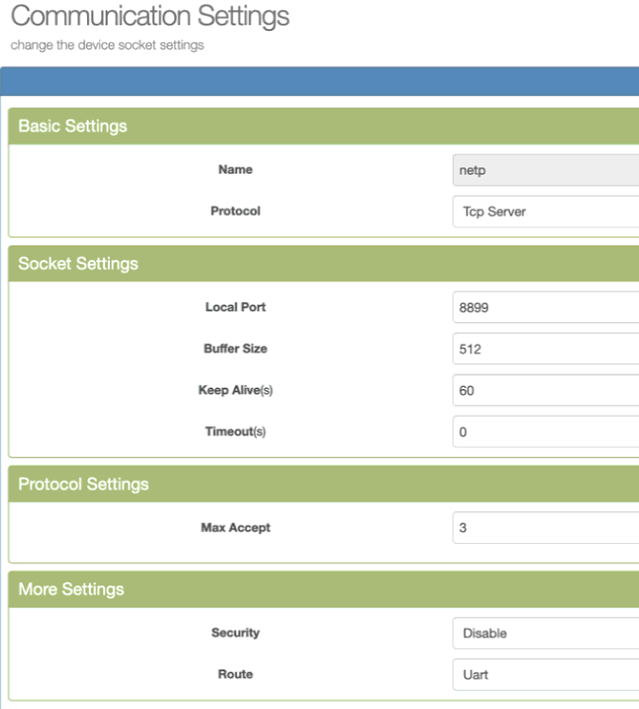

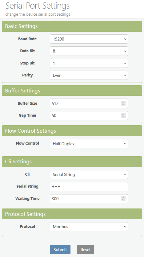

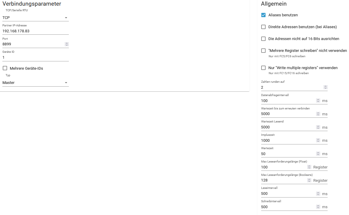

                    Kann mir grad nicht vorstellen, dass es "nur" an steuern statt aktualisieren liegt, aber ich probiere es später mal aus. Aber kannst du mir bitte nochmal Screenshots von deinen allgemeinen Modbus-Einstellungen im ioBroker schicken? Damit ich gucken kann, ob ich z.B. bei der Impulszeit oder so was falsches drin habe:

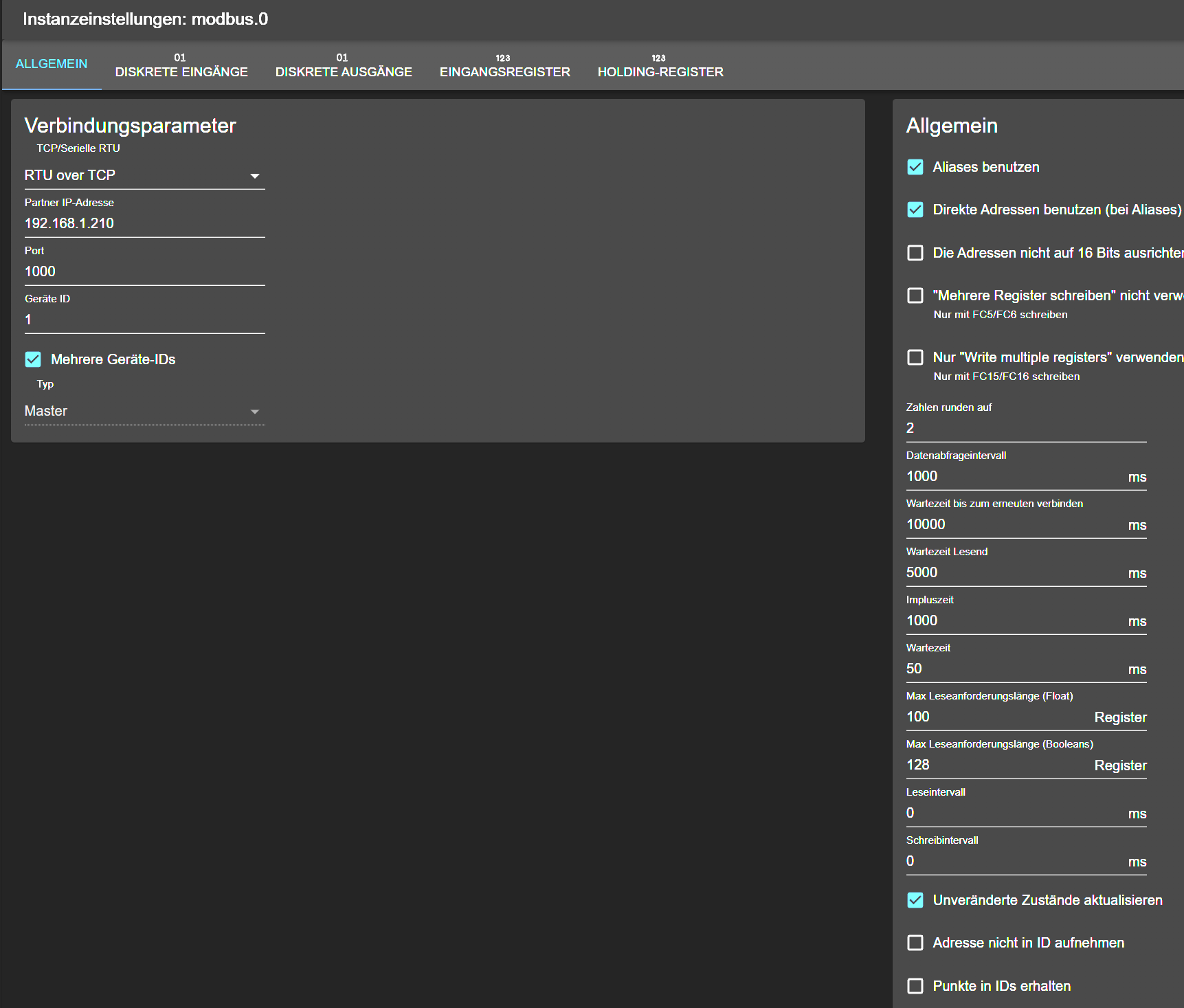

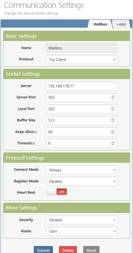

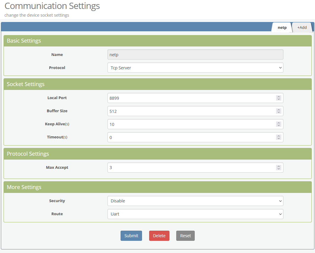

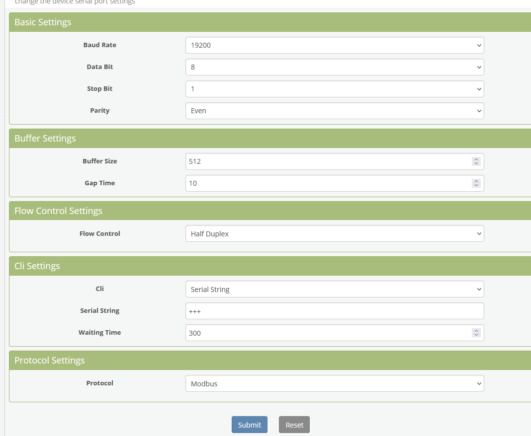

                    Und bitte auch Screenshots von den "Serial port settings" und den "communication settings" des Elfi-Adapters. Ich möchte ausschließen, dass ich da noch irgendwo einen Bug drin habe.
                    Danke dir vorab
                      Roetty @Tom2406 last edited by
                      @tom2406
                      OK... Um eine mögliche Faktor-Umrechnungs-Fehlerursache auszuschließen, würde ich allerdings erst mal mit den "Rohwerten" arbeiten. "Schön" machen kannste das später immer noch ;-).
                      Ich verwende diesen Adapter. Entsprechend sind meine Einstellungen.

                        @roetty Total bekloppt, es lag tatsächlich am "steuern" statt "aktualisieren" im Blockly.

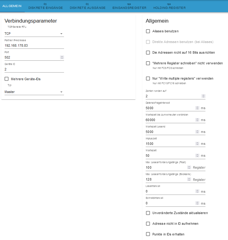

                          @nitrox9 ich habe auch das Problem das sich sobald ich die Box versuche zu verbinden die Box in den Fehler Modus geht
                          Ich habe bereits mehrere Adapter probiert aber alle mit dem selben Ergebnis
                          Muss ich bei den Boxen noch irgend was einstellen?

                            @interimo Du kennst sicherlich meine Anleitung?!:
                            https://forum.iobroker.net/topic/51751/heidelberg-energy-control-pv-laden-modbus-blockly
                            Modbus ist grün? Fehler erst beim Verbinden, also anstecken? Wäre ungewöhnlich.
                            Wenn modbus nicht grün wird, gibt es Fehlermeldungen im Log. Aus der Erfahrung liegt es da an den Holdingregistern und deiner Firmware. Dort mal die Haken bei Abfrage nach und nach rausnehmen und schauen, ob es dann geht.
                            Interimo 1 Reply Last reply Reply Quote 0

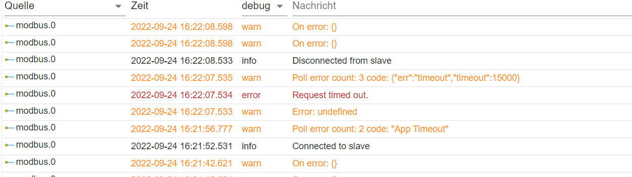

                            • Interimo
                              Interimo @nitrox9 last edited by

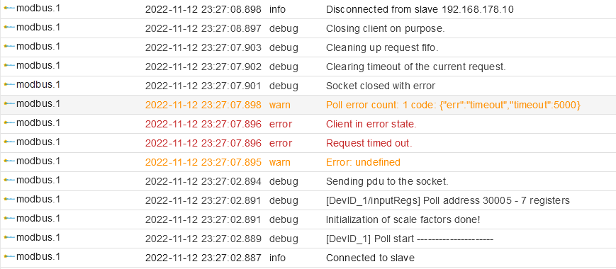

                                michael.s 0 @Interimo last edited by
                                @interimo

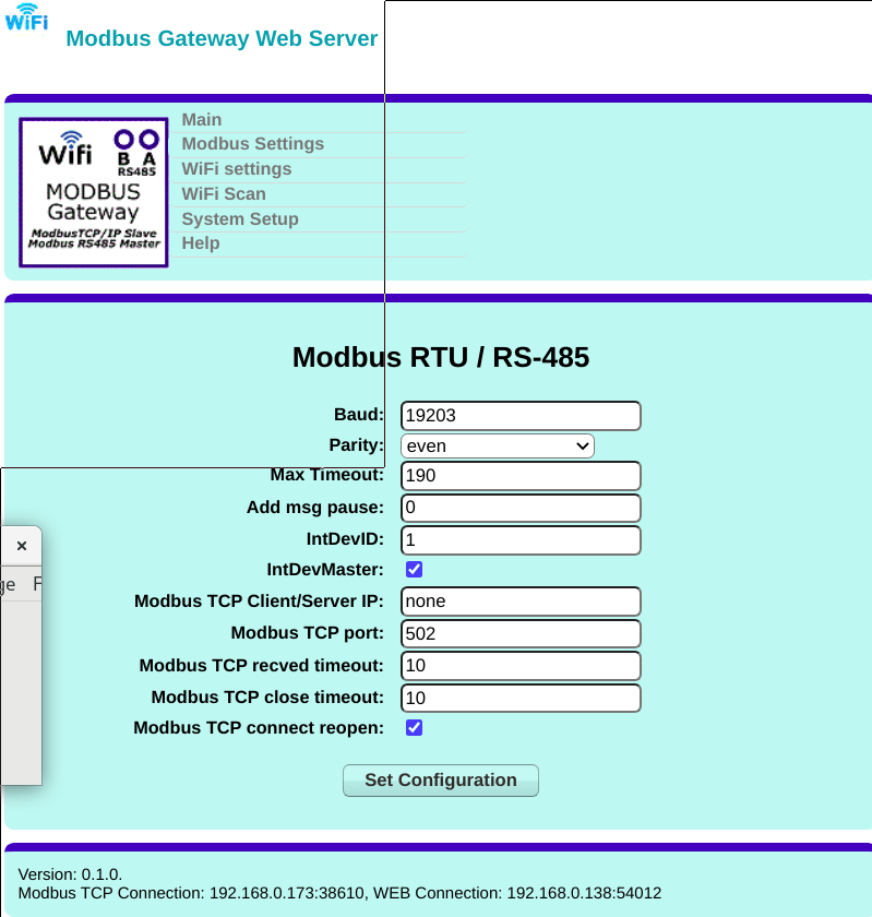

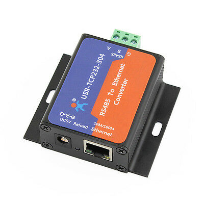

                                hast du für dein Time-Out Problem schon eine Lösung gefunden? Ich versuche den USR-W610 RS232/485 to WiFi and Ethernet Converter.
                                Meine Heidelberg gibt auch nur den blauen Komm-Fehler Blink-Code und meine IO Broker Fehlermeldungen schauen deinen sehr ähnlich. DIP Schalter sind wie hier überall gezeigt. Slave mit Terminierung. Am Converter habe ich direkt an den Anschluss einen 120 Ohm Wiederstand gebrückt von A nach B hinzu gefügt.
                                Konntest du bei dir weiter kommen?

                                  ich habe den USR-W610 RS232/485 auch gekauft und glaube, dass er nicht geeignet ist. Wandelt er nicht nur den Modbus RTU in einen Modbus TCP um?
                                  Das ist doch etwas anderes als das Ethernet Protokoll oder?

                                      ich arbeite mich hier auch grad in das Thema eine meine Energy Control in den ioBroker einzubinden.
                                      Meine hängt bei mir in einer Mietwohnung in der Tiefgarage. Ich habe am Stellplatz noch Wifi Empfang und überlege das mit der Elfin-EW11 zu versuchen.
                                      Jetzt die Frage: Wie wird das Teil mit Spannung versorgt? Ich habe am Stellplatz als Spannungsquelle nur die Wallbox. Kann ich da auf der Platine irgendwo die geforderten 5-18V abgreifen bzw. wird das über die Schnittstelle mit Spannung versorgt?
                                      Sorry wenn die Frage so Basic ist, aber wie bei all meinen Projekten fange ich meistens so gut wie bei Null an... Wenn ich da noch eine externe Spannungsversorgung brauche die ich nicht aus der Wallbox ziehen kann wäre das Projekt dann wohl gestorben 😕
                                      Danke euch und VG
