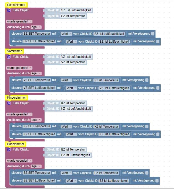

      ZB:
      Gemessene Temperaturen an CCU übergeben

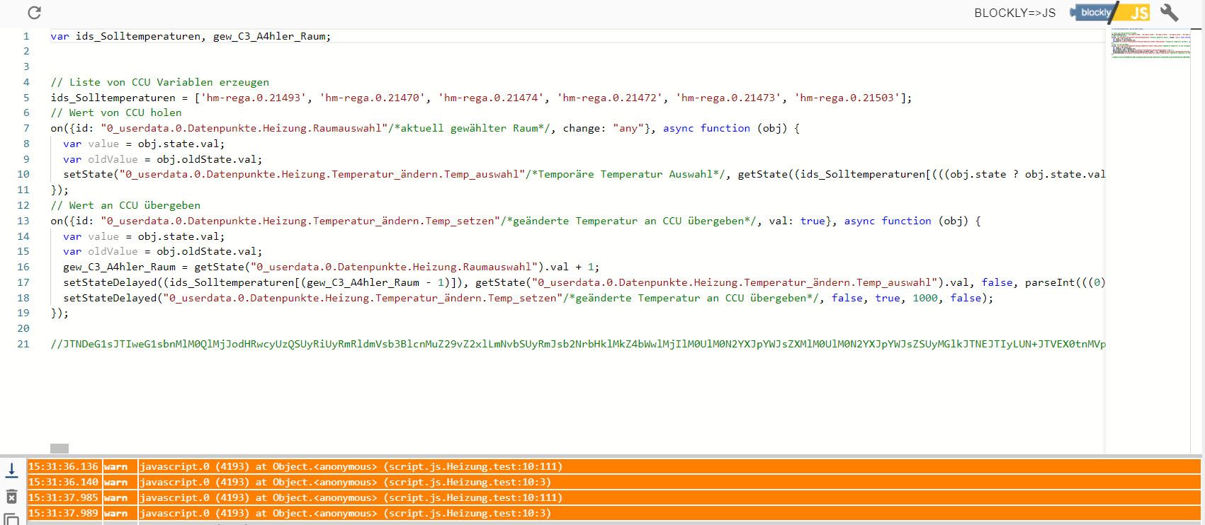

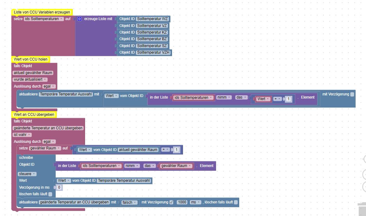

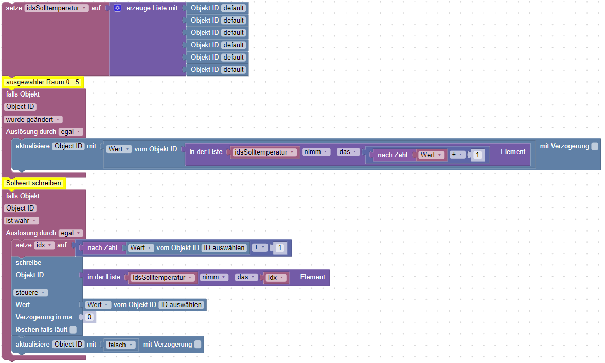

      Hier wird über Vis der Button geklickt und Wert für Raum übergeben (0:WZ; 1:VZ ; ....) damit eine Dialog geöffnet, mit Temperatur Einstellung und Heizmodus und per übernehmen übergeben.
      Versuche gerade für Lernzwecke alle meine Skripte zu vereinfachen bzw. verkleinern (Schleifen, ID von Selektor, ...)
      Das mit ID von Selektor klapp schon , lese damit mal die Werte aus aber wie bekomme ich die jetzt in das richtige Gerät bzw Systemvariable
      Bekomme ich das noch mit Blockly hin oder muss ich mit Java Skript für Dum.... kaufen?

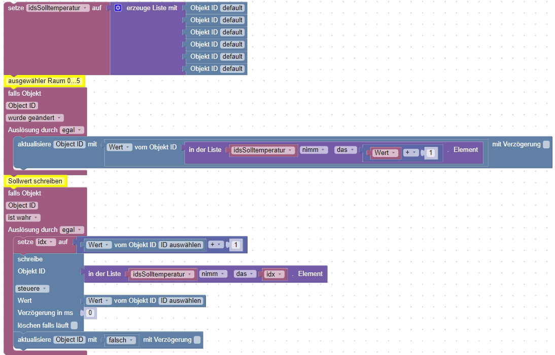

        paul53 @mrpiper last edited by paul53
        @mrpiper sagte: wie bekomme ich die jetzt in das richtige Gerät bzw Systemvariable
        Das wird mit dem Selektor schwierig, aber mit einem "Array of IDs" kann man es vereinfachen:
          mrpiper @paul53 last edited by mrpiper
          @paul53 Danke!!!!
          Funktioniert perfekt!!

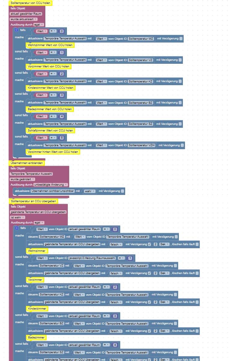

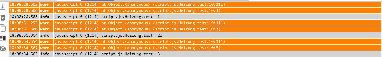

          Außer wenn ich es über Vis ändere (Container Dialog mit Wert setzen) bekomme ich eine Fehlermeldung (in Blockly) und die Temperatur wird nicht übernommen.
          Außer bei Wert 0(Raum 1)
            mrpiper @mrpiper last edited by
            Beim Debugg ist mir aufgefallen das der Wert nach Übergabe von VIS falsch berechnet wird
            Wenn ich +1 weglasse funktionieren alle Räume außer Raum 0
              @mrpiper
              Das sieht nach einer String-Verkettung aus. Wandle mal den Wert aus dem Datenpunkt nach Zahl.
                Danke jetzt funktionierts!!

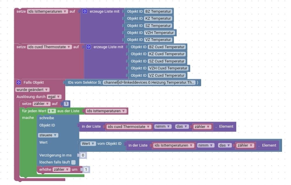

                  Habe mein anders Skript auch noch "optimiert"
                  Gibt's da noch was zu verbessern?
