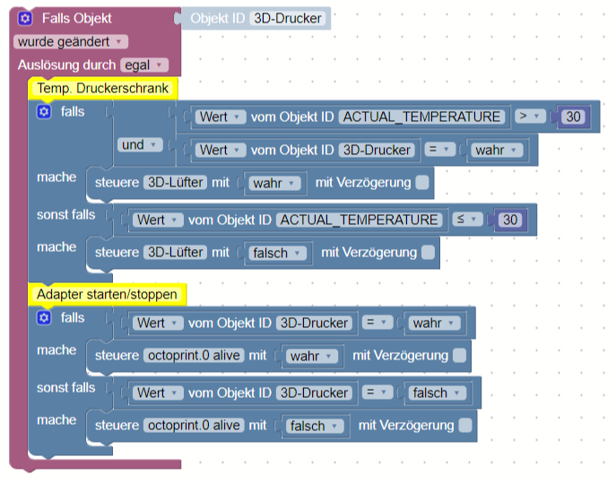

      Hallo
      Frage an die Experten.
      Würde das so funktionieren?
      Wenn der Drucker mit der Schaltsteckdose eingeschaltet wird, die Temperatur im Schrank über 30 ist, soll sich der Lüfter einschalten.
      Wenn Drucker eingeschaltet ist und Temperatur im Schrank gleich oder kleiner 30 ist, soll sich der Lüfter wieder ausschalten.
      Und dann noch, wenn der Drucker mit der Schaltsteckdose eingeschaltet wird, soll der Adapter gestartet werden.
      Wenn der Drucker mit der Schaltsteckdose ausgeschaltet wird, soll der Adapter gestoppt werden.
      Später möchte ich noch einbauen, wenn der Druckfortschritt 100%, Druckbett 40 °C und Düse 100 °C, soll der Drucker ausgeschaltet, der Raspi heruntergefahren und eine Nachricht verschickt werden.
        paul53 @Negalein last edited by
        @negalein sagte: Würde das so funktionieren?
        Nein, wenn mit der Lüftersteuerung auf die sich ändernde Temperatur reagiert werden soll, muss dafür auf die Temperatur getriggert werden. Außerdem sollte immer eine Hysterese vorgesehen werden, da sonst der Lüfter im Grenzbereich der Temperatur ständig ein- und ausschaltet.
        • Negalein
          Negalein Global Moderator @paul53 last edited by
          @paul53 sagte
          Ok, dann nehme ich oben im Trigger nicht die Schaltsteckdose, sondern die Gehäusetemperatur
          Also den gleich oder kleiner 30 zB auf 29 ändern?
            @negalein sagte: Also den gleich oder kleiner 30 zB auf 29 ändern?
            Ja, z.B.

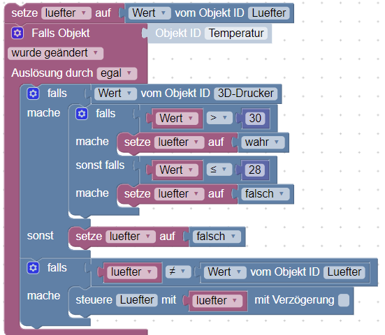

              @negalein
              Vorschlag für Lüfter-Steuerung:
              Negalein 2 Replies Last reply Reply Quote 0
              • Negalein
                @paul53 sagte in 3D-Drucker Steuerung:
                Und die Blöcke für Adapter start/stopp, kann ich die im selben Trigger verwenden, oder besser in einem eigenen im selben Blockly?
                  @negalein sagte: oder besser in einem eigenen im selben Blockly?
                  Ja, besser in eigenem Trigger.

                    Aber dieser Baustein ist mir nicht klar.
                    Wo wird da geprüft, ob der Drucker ein oder aus ist?
                      paul53 @Negalein last edited by paul53
                      @negalein sagt: Wo wird da geprüft, ob der Drucker ein oder aus ist?
                      Wenn der Drucker ein(true) ist, wird der mache-Zweig ausgeführt, bei aus(false) der sonst-Zweig. Ein Vergleich liefert als Ergebnis auch nur true oder false.

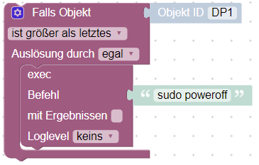

                                Exec-Block mit "sudo poweroff"
                                den Exec hab ich.
                                Aber wie ich für sudo poweroff die komplette Befehlszeile konfiguriere, finde ich nirgends.
                                Im Endeffekt benötige ich IP + User + Passwort + Befehl
                                  @negalein sagte: Im Endeffekt benötige ich IP + User + Passwort + Befehl
                                  Soll ein entfernter Rechner herunter gefahren werden? Dann bin ich raus.
                                  Für das System, auf dem ioBroker läuft, genügt "sudo poweroff", denn "poweroff" sollte mit "NOPASSWD" in der Datei /etc/sudoers.d/iobroker eingetragen sein.
                                  EDIT: Gerade getestet: Meine VM mit ioBroker wurde runter gefahren.

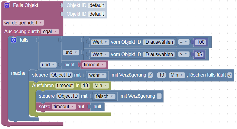

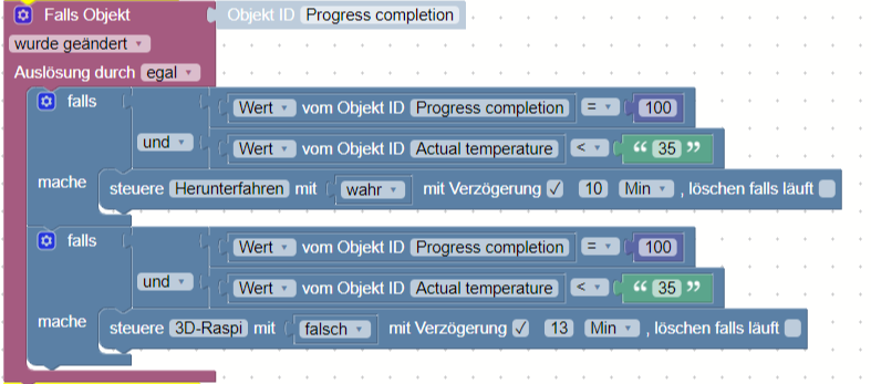

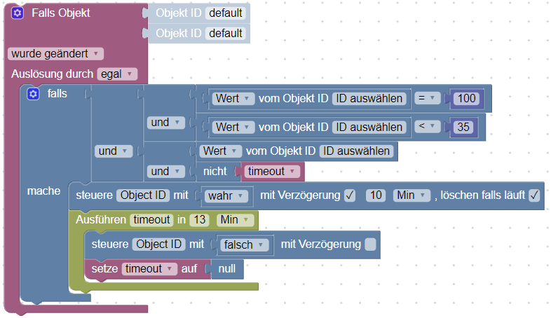

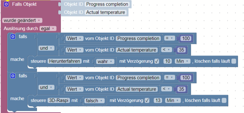

                                      • Negalein
                                        funktioniert das so?
                                        Wenn Druckfortschritt = 100 und Temperatur >35
                                        soll Raspi nach 10 Min herunterfahren
                                        Und
                                        soll Raspi-Steckdose nach 13 Min auf false
                                        Oder besser anders aufbauen?
                                          @negalein sagte: funktioniert das so?
                                          Weshalb zweimal die gleiche Prüfung? Enthält "Actual temperature" keine Zahl? Was soll passieren, wenn bei Druckende die Temperatur > 35°C ist?
                                          • Negalein
                                            gute Frage! Ich bin noch ziemlicher Anfänger! 😉
                                            stimmt, ändere ich noch
                                            nichts
                                            erst wenn Druckende UND Temp. < 35 ist, soll zuerst der Raspi Shutdown und danach die Steckdose aus.
                                            Ahhh, gerade gesehn, hab oben > geschrieben.
                                            Richtig ist < wie im Screenshot.
