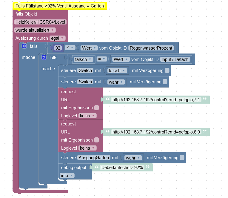

      Hi
      schalte bei mir beim Füllen eines Tanks die Pumpe automatisch bei 90% aus und drehe bei 92% Füllstand das Motorventil weg von diesem Tank damit kein weiteres Wasser (auch durch Schwerkraft) rein laufen kann. Das ist nicht letzte Sicherheitsstufe aber die erste die funktionieren sollte. Leider bekomme ich Fehlermeldungen im Log des Shelly Adapters wenn das Ventil oberhalb 92% die Richtung ändern soll.
      2021-05-15 19:32:51.270 - info: javascript.0 (1534) script.js.Regenwasser.Ueberlaufschutz: Ueberlaufschutz 90% Pumpe Aus
      2021-05-15 19:32:51.272 - info: javascript.0 (1534) script.js.Regenwasser.Ueberlaufschutz: Ueberlaufschutz 92%
      2021-05-15 19:33:07.023 - info: javascript.0 (1534) script.js.Regenwasser.Ueberlaufschutz: Ueberlaufschutz 92%
      2021-05-15 19:33:11.662 - info: javascript.0 (1534) script.js.Regenwasser.Ueberlaufschutz: Ueberlaufschutz 92%
      2021-05-15 19:33:12.045 - error: shelly.0 (1706) Error in function state.coap.http_cmd for state SHSW-25#76D6BB#1.Relay0.Switch and request{"url":"http://192.168.7.194/relay/0","timeout":5000,"qs":{"turn":"off","timer":0}} for 192.168.7.194 (shellyswitch25 / shellyswitch25-76D6BB / SHSW-25#76D6BB#1) (Error: ESOCKETTIMEDOUT)
      2021-05-15 19:33:12.087 - error: shelly.0 (1706) Error in function state.coap.http_cmd for state SHSW-25#76D6BB#1.Relay1.Switch and request{"url":"http://192.168.7.194/relay/1","timeout":5000,"qs":{"turn":"on","timer":0}} for 192.168.7.194 (shellyswitch25 / shellyswitch25-76D6BB / SHSW-25#76D6BB#1) (Error: ETIMEDOUT)
      2021-05-15 19:33:14.315 - error: shelly.0 (1706) Error in function state.coap.http_cmd for state SHSW-25#76D6BB#1.Relay1.Switch and request{"url":"http://192.168.7.194/relay/1","timeout":5000,"qs":{"turn":"off","timer":0}} for 192.168.7.194 (shellyswitch25 / shellyswitch25-76D6BB / SHSW-25#76D6BB#1) (Error: ETIMEDOUT)
      2021-05-15 19:33:14.316 - error: shelly.0 (1706) Error in function state.coap.http_cmd for state SHSW-25#76D6BB#1.Relay0.Switch and request{"url":"http://192.168.7.194/relay/0","timeout":5000,"qs":{"turn":"on","timer":0}} for 192.168.7.194 (shellyswitch25 / shellyswitch25-76D6BB / SHSW-25#76D6BB#1) (Error: ETIMEDOUT)
      Ich denke, dass der Befehlschauer hier das Problem sein könnte. Eigentlich löst der Trigger (HCSR04) nur alle 5 Sekunden aus und der Endlagenschalter des Ventils blockiert dann den Befehl wenn das Ventil richtig steht, aber das scheint nicht zu klappen. Wifi hat der Shelly 40dB und mir fällt jetzt nur noch ein eine Art Verzögerung/Pause in das Blockly einzubauen, damit der Befehlschauer nur alle paar Sekunden einen Befehl schickt. Das Ventil braucht ca. 5-10Sekunden um voll zu fahren. Würdet Ihr das auch so versuchen und wenn ja wie würdet Ihr die Verzögerung einbauen?
