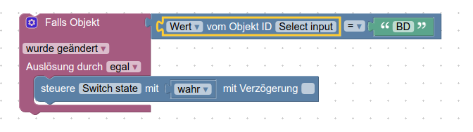

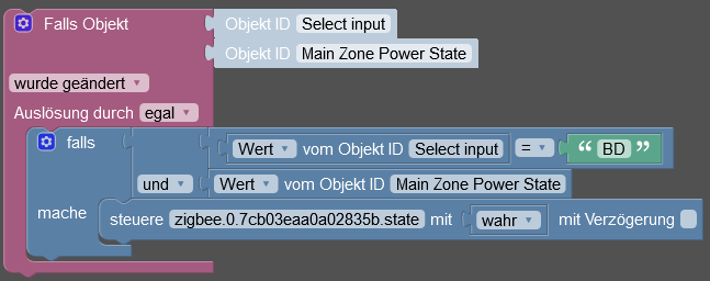

      Wenn der Receiver auf das Ausgabegerät BD (Bluray) schaltet, soll sich das Gerät (FireTV Cube an Osram Plug) einschalten. Finde da leider den Fehler nicht oder muss ich da irgendeine "Überwachung" noch einbauen?
      Danke für einen Tipp.
      haselchen J 2 Replies Last reply Reply Quote 0
      • haselchen
        haselchen Most Active @Slowman last edited by haselchen
        @slowman
        Als Trigger musst du erstmal einen Datenpunkt nehmen .
        Deine Wert Leiste kommt dann in einen sonst falls Block darunter.

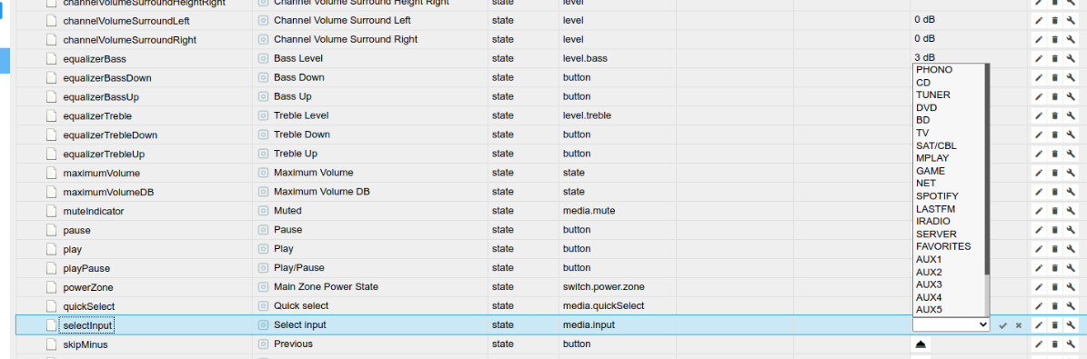

        • Slowman

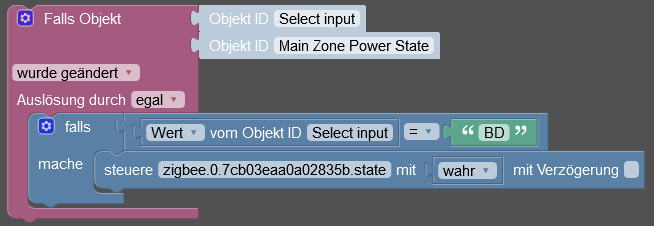

          @haselchen
          Datenpunkt - Triggere ich nur auf Select input. Probiere es mal aus.
          • haselchen
            @slowman
            So sollte das in etwa aussehen

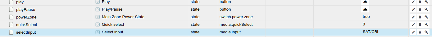

            In dem Select Input Datenpunkt muss dann aber auch genau BD stehen.
              Jan1 @haselchen last edited by
              @haselchen @Slowman
              und da das Objekt in der FALLS wohl auch noch das Selbe wie im Trigger sein soll, kannst auch gleich den Block "WERT" aus den Trigger Blöcken in der FALLS an stelle von "Wert vom Objekt ID ..." verwenden 😉
              haselchen 1 Reply Last reply Reply Quote 1

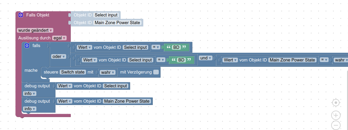

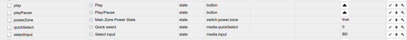

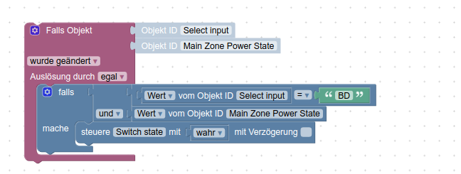

                      Kleines Problem noch festgestellt, wenn ich den Receiver startet und es war schon auf BD, startet der Plug nicht. Muss erst einmal den Eingang wechseln. Könnte jetzt beim Starten des Receivers einmal auf CBL/Sat und dann zurück auf BD wechseln lassen,gibt es dafür auch elegantere Lösung?
                      J Homoran 2 Replies Last reply Reply Quote 0
                        Jan1 @Slowman last edited by
                        @slowman
                        Dann trigger doch auf Start des Receiver. Du kannst im Trigger noch weitere IDs eintragen (Zahnrad).
                        Slowman 1 Reply Last reply Reply Quote 1

                          @jan1
                          Dann muss ich aber auch eine 2. Regel erschaffen? Denn so passt es nicht
                            @slowman
                            hier bin ich mir auch nicht sicher, wie dann "WERT" in der FALLS behandelt wird, da nun zwei Trigger vorhanden sind und "WERT" sich schließlich auf das Objekt im Trigger bezieht.
                            Da könntest nun den alten Weg mal versuchen und die Objekt ID anstelle von WERT verwenden, denn so ist die Zuordnung von "BD" auf alle Fälle sauber definiert.
                              Homoran Global Moderator Administrators @Slowman last edited by
                              @slowman sagte in Receiver schaltet Gerät nach Umschalten nicht ein:
                              auf aktualisieren statt auf Änderung triggern.
                              ich weiß allerdings nicht wie oft der State aktualisiert wird.
                              Sicherheitshalber müsstest du dann im falls noch prüfen ob der plug bereits an ist
                              J Slowman 2 Replies Last reply Reply Quote 0
