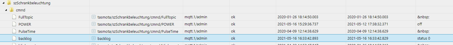

            @jens-g Du legst Dir unter Deinem cmnd Ast ein Datenpunkt - Typ Zeichenkette namens backlog an:
            Ich wills jetzt bei mir nicht machen - aber da wo ich status 0 eingetragen habe, müsstest Du dann WebPassword 0 eintragen.
            EDIT:
            Die andere Möglichkeit ist unter dem cmnd Ast einen Datenpunkt WebPassword anzulegen und dann als Wert die 0 - so ist es im Text unten beschrieben. (cmnd/<device-topic>/WebPassword)
            Wenn Du das über den Adapter laufen hast lassen, sieht bei Dir die Hierachie ggf. anders aus. Das heißt Du hast einen CMND Ast und dann für jedes Gerät einen Ast (ich hatte das bei mir geändert)

            • Jens G.
              Jens G. @mickym last edited by
              @mickym Hat funktioniert, vielen Dank für diese hilfreiche Anleitung
