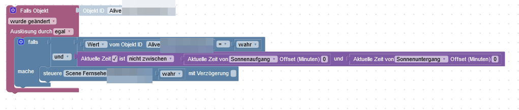

      ich versuche per Blocky Skript/e folgendes Szenario abzudecken -> Ziel soll es sein, dass jeweils eine Lampe eingeschaltet wird:
      • Wenn ein Gerät eingeschaltet wird (in diesem Fall ein Fernseher / welcher per Ping abgefragt wird) UND die Sonne beginnt unterzugehen oder es bereits untergegangen ist
      • Wenn ein Gerät bereits eingeschaltet ist (in diesem Fall ein Fernseher / welcher per Ping abgefragt wird) UND die Sonne beginnt unterzugehen oder es bereits untergegangen ist
      Allerdings komme ich nicht richtig weiter und habe ich ein paar Fragen
      • Das erste Skript funktioniert leider nicht und beim zweiten weiß ich nicht wie ich die Abhängigkeit einbauen kann das geprüft wird ob das Gerät "an" ist.

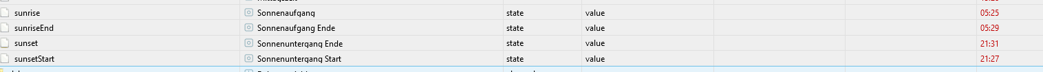

      • Wo finde ich die Datenpunkte für Sonnenuntergang und Abenddämmerung?
        *Kann man beide Szenarien in einem Blocky Skript abbilden?
      Ich bedanke mich vorab:)
      A Meister Mopper 2 Replies Last reply Reply Quote 0
        Ahnungsbefreit @samsungfreak last edited by
        @samsungfreak so wird das nix, Trigger in Trigger

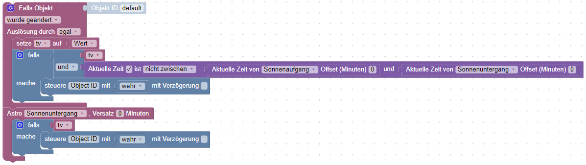

          Meister Mopper @samsungfreak last edited by

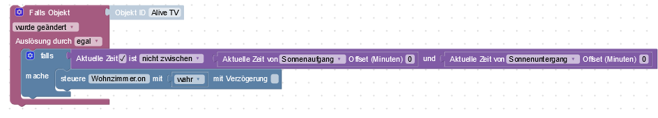

          @samsungfreak
          Vielleicht probierst Du mal sowas:
            samsungfreak @Meister Mopper last edited by
            @meister-mopper
            Danke für den Tipp aber leider klappt es noch nicht:
            Das Objekt "Alive TV" ändert sich auf "true" aber das Licht bleibt leider aus. An welcher Stelle kann ich hier noch einbauen, dass dies nur passieren soll wenn der Wert von "Alive TV" auf true geht?

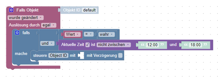

              Burg_Io last edited by

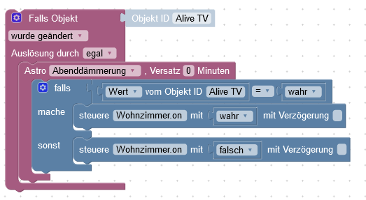

              eventuell so:
                samsungfreak @Burg_Io last edited by
                @burg_io
                Danke für den Tipp. Ich war glaube ich eben zu schnell...das Licht wurde eingeschaltet. Ich wollte gerade den Beitrag korrigieren aber du warst mit deinem Post schneller deshalb lasse ich ihn so bestehen.
                Wie hast du das mit dem "und" hinbekommen. Den Baustein findet ich einfach nicht....
                  Burg_Io @samsungfreak last edited by
                  @samsungfreak
                  rechte maustaste
                    samsungfreak @Burg_Io last edited by samsungfreak
                    @burg_io Perfekt, danke dir:) Damit klappt es gut:)

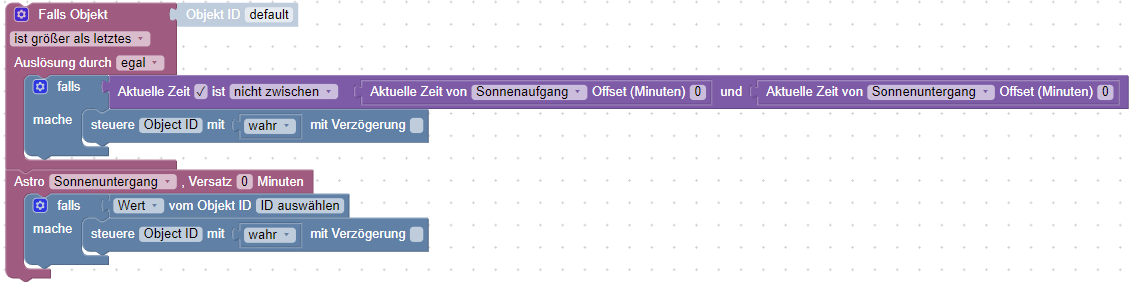

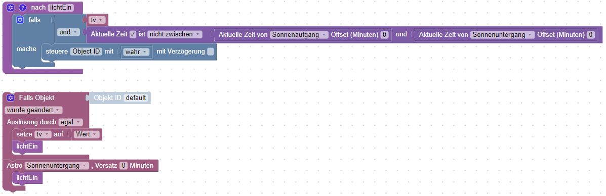

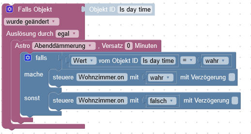

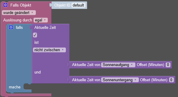

                      paul53 @samsungfreak last edited by paul53
                      @samsungfreak sagte: die Sonne beginnt unterzugehen oder bereits untergegangen ist soll das Licht eingeschaltet werden
                      Alternativ:
                      Oder

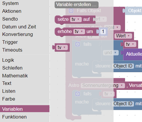

                        samsungfreak @paul53 last edited by
                        Danke für deine Vorschläge. So ganz kann ich leider nicht folgen da mein Blockly KnowHow noch nicht ausreichend ist:(
                        Wenn wir bei deinem primären Vorschlag bleiben....kannst du diesen genauer erläutern?
                        Wie bekommst du das "tv" im ersten "falls Baustein" dort hin bzw. was muss ich dort wie hinterlegen?
                        Im unteren Block der Wert nach TV-> Was soll dort hinterlegt werden?
                        Ich denke wenn ich weiß was genau "TV" angibt bzw. wo ich das genau eingeben/angeben muss werde ich es verstehen:)
                          @samsungfreak sagte: "tv" im ersten "falls Baustein" dort hin
                          Das ist eine selbst erstellte (globale) Variable, die wahr ist, wenn der Fernseher läuft.
                          Wert ist eine lokale Variable, die den Wert des Trigger-Datenpunktes enthält.

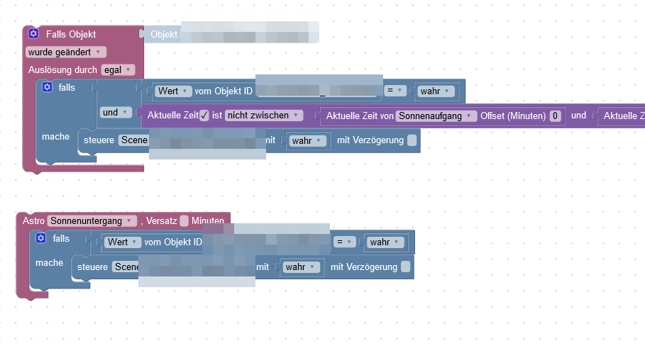

                            @paul53 Ich muss hier nochmal darauf zurückkommen:)

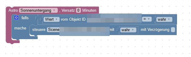

                            Mein Blockly sieht aktuell wie folgt aus:
                            Hierbei schalten sich wie gewünscht die Lichter ein wenn ein Gerät (Fernseher Ping) auf "true" geändert wurde.
                            Wie kann ich aber die Lichter automatisch einschalten lassen wenn der Wert vom Gerät (Fernseher Ping) schon auf "true" war als noch die Sonne schien?
                            Hast du da eine Idee?

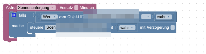

                              @samsungfreak sagte: Wie kann ich aber die Lichter automatisch einschalten lassen wenn der Wert vom Gerät (Fernseher Ping) schon auf "true" war als noch die Sonne schien?
                              Mit einem Trigger bei Sonnenuntergang. Innerhalb prüfen, ob Fernseher läuft.
                                @paul53 Meinst du das so in der Art? Werde es ja nachher erst sehen/testen können:)
                                  @samsungfreak sagte: Meinst du das so in der Art?
                                  Ja, so in der Art.
                                    @paul53 Danke für das Feedback. So in der Art heißt es geht besser aber wird so funktionieren? 🙂
                                      @samsungfreak sagte: So in der Art heißt es geht besser aber wird so funktionieren?
                                      Genau.
                                        @paul53 Hat leider nicht funktioniert um 21:31 Uhr:( Hast du vielleicht eine Idee wodran es liegen könnte?
