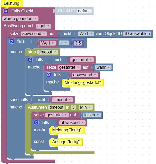

          Auch wenn es etwas gedauert bis ich mich um das Problem kümmern konnte, habe ich dennoch eine Rückfrage zu deinem Blockly, das ich wie folgt überarbeitet bzw. angepasst habe:
          1. Du verwendest in dem Script die beiden lokalen Variablen "gestartet" und "timeout". Diese sind nicht deklariert und haben demnach zunächst keinerlei "Wert" sondern müssten "undefined" sein, richtig?. Ich verstehe daher die Abfrage "falls nicht gestartet" nicht. Was wird hier geprüft?
          2. Was bewirkt die Variable "timeout"? Diese wird doch nie auf "false" gesetzt? Wozu die Abfrage mit dieser Variablen?
          Würde mich freuen, wenn du mir hilfst das zu verstehen...
          P.S.: Damit das Blockly nachvollziehbar wird, hier meine Intention:
          Ich möchte, beim Start des Trockners gerne eine Nachricht erhalten (falls die Kinder blödsinn machen), wenn ich nicht zu Hause bin. Wenn er fertig ist, möchte ich gerne bei Anwesenheit über den Smartspeaker und bei Abwesenheit über Pushover informiert werden.
          Matthias

            @matthias-i sagte: das ich wie folgt überarbeitet bzw. angepasst habe:
            Das entspricht nicht dem gezeigten Prinzip!
            @matthias-i sagte:
            In Blockly sind selbst erstellte und Timer-Variablen global deklariert. Bei Skriptstart enthalten sie undefined.
            @matthias-i sagte in Objekt Trigger und timeout:
            Die Bedingung ist bei undefined und false erfüllt.
            Sie ist zu Anfang undefined und wird bei "stop timeout" auf null gesetzt.
            Damit die Nachricht nur einmal versendet wird und nicht jedes Mal, wenn sich der Wert des Trigger-Datenpunktes ändert.
              Matthias I last edited by
              Hallo Paul,
              dein Support ist echt SPITZE!
              Bitte beantworte mir noch diese beiden Verständnisfragen:
              Wenn die Leistung im angegebenen Bereich zwischen 3,5 und 5 Watt liegt wird die Verzögerte Ausführung "timeout" gestoppt und somit die Variable "timeout" direkt auf "null" (nicht 0) gesetzt. Demnach entspricht "timeout" sowohl der Benennung der verzögerten Ausführung als auch der (globalen) Variablen, richtig?
              Die Bedingung "sonst falls" ist demnach auch bei der Umkehr von "null" erfüllt. Entspricht also "null" = false und demnach "nicht null" = true?!
              Ändert sich der Wert der Variablen "timeout" wenn die verzögerte Ausführung ausgeführt wird?
              Danke für deine Hilfe!

                paul53 last edited by paul53
                Ja, sie ist dann ein spezielles Timer-Objekt und bleibt es auch, bis sie auf null gesetzt wird.
                Ja, Javascript macht eine implizite Typwandlung.
