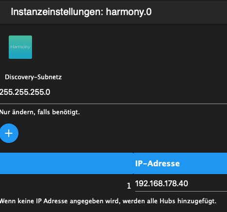

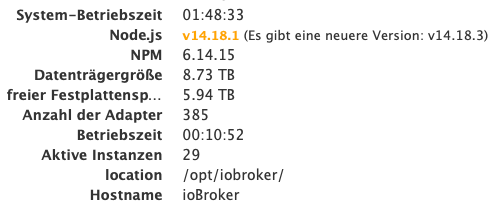

          ich möchte das Thema noch einmal aufgreifen.
          Ich habe heute bemerkt, dass mir der Harmony Adapter keine Geräte mehr anzeigt.
          Habe den Adapter bereits neu installiert und Sub- Netz und IP Adresse angegeben, leider ohne Erfolg.
          Hat jemand eine Idee, woran das liegen könnte?
            Homoran Global Moderator Administrators @StM47 last edited by
            @stm47 sagte in [gelöst]Harmony-Adapter legt keine Objekte an:
            vielleicht hier:
