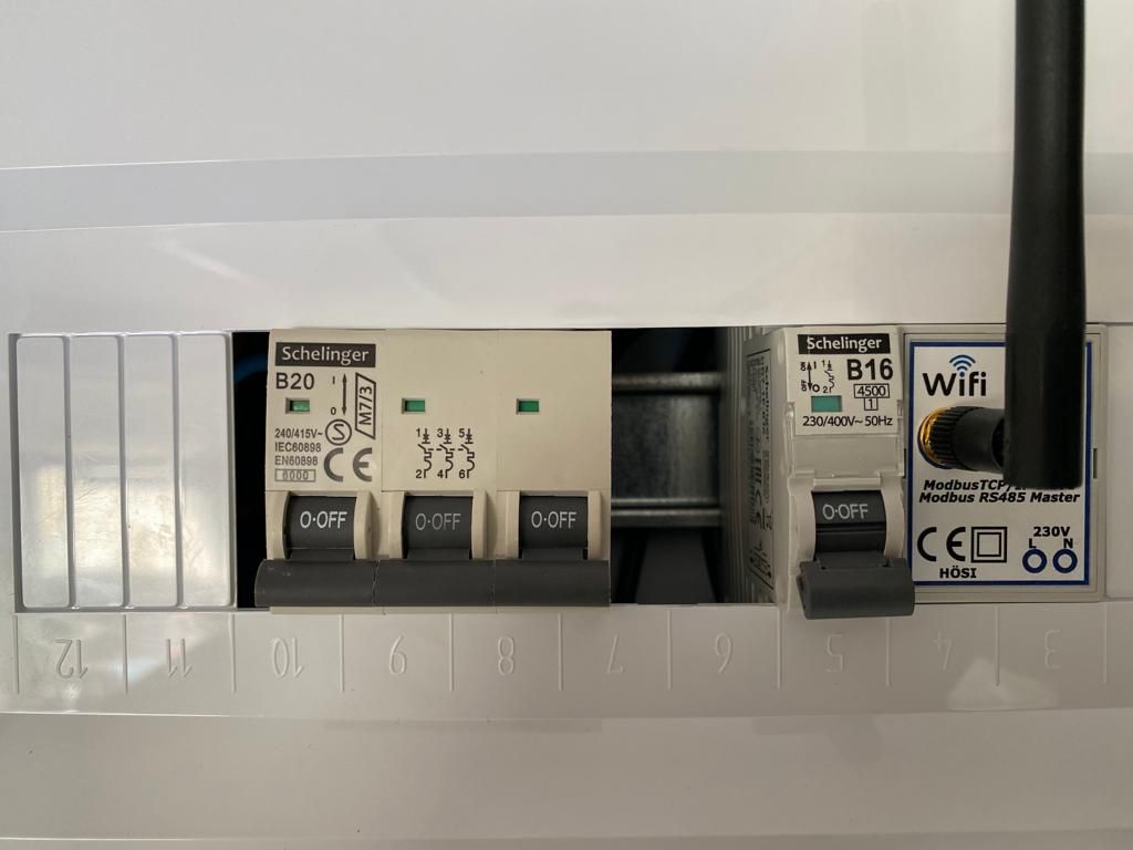

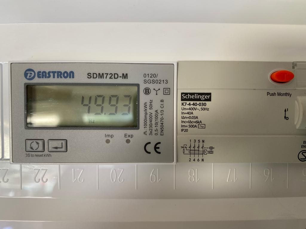

            @herr_kuschel so geschafft, mal wieder was zum knaubeln gehabt (-; :
            Hardware:
            • Zweirichtungszähler (60A) mit Modbus Schnittstelle. Ich habe den Eastron SDM72D-M für knapp 60 Euro gekauft.
            • Modbus TCP/IP Master WIFI (230V) von Hösi (kam auch um die 60 Euro)
            • FI Schalter, Sicherungen usw. für eine kleine Unterverteilung
            • Die Heidelberg EC-Wallbox
            • Cat6 Kabel (bitte nehmt kein Ysti)
            948f6db1-b26d-4bf2-9c21-b6768c4a3d96.jpg 740ba995-718e-4393-8814-00d3cd7089ce.jpg
            Über das Verkabeln von Zähler, Fi-Schalter und Sicherungen lasse ich mich nicht aus, das sollte bekannt sein. Bitte darauf achten, dass der Cat6-Schirm einen geerdeten Nullleiter bekommt und nur an einer Seite des RS485-Buses verklemmt wird. Der Zwischenzähler und die Wallbox haben einen Anschluss dafür. Bitte messt auch, ob ihr die 120 Ohm am Anfang und am Ende eurer Busverkabelung messen könnt. Hier gibt es leider keine richtige Handhabe, das muss man echt messen und versuchen.

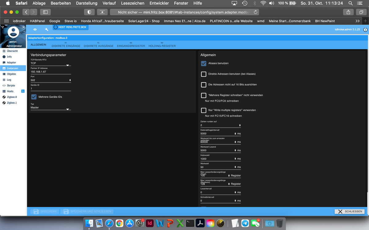

            Software, eine laufende Instanz von IOBrocker.Modbus (Version 3.4.14)
            mit folgenden Einstellungen kommen die Werte vom Zwischenzähler (ID3) und von der Heidelberg Wallbox EC (ID2):
            Im Modbus-Adapter auf TCP..., die IP Nummer eintragen, und bei Gerätetyp auf Master. Nur den Haken bei "Aliases benutzen" setzen,

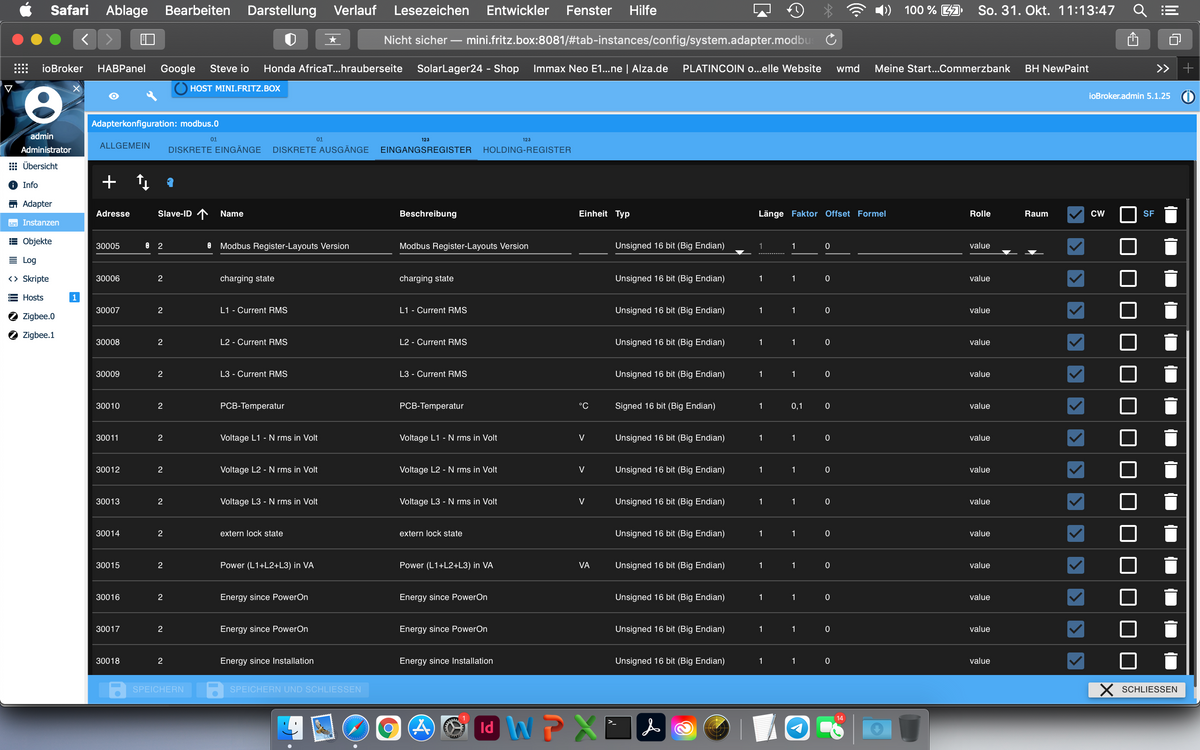

            dann zum Reiter Eingangsregister wechseln

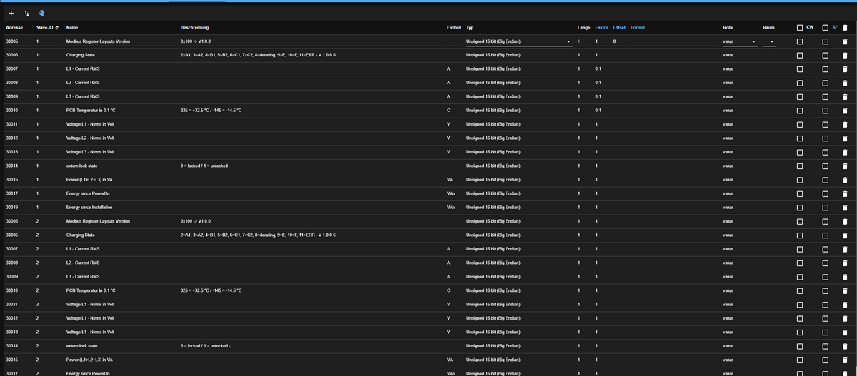

            auf den "Kopf" drücken und danach auf die "Pfeile" und die Daten einfügen:
            _address	deviceId	name	description	unit	type	len	factor	offset	formula	role	room	cw	isScale
            30005	2	Modbus Register-Layouts Version	Modbus Register-Layouts Version		uint16be	1	1	0		value		true	false
            30006	2	charging state	charging state		uint16be	1	1	0		value		true	false
            30007	2	L1 - Current RMS	L1 - Current RMS		uint16be	1	1	0		value		true	false
            30008	2	L2 - Current RMS	L2 - Current RMS		uint16be	1	1	0		value		true	false
            30009	2	L3 - Current RMS	L3 - Current RMS		uint16be	1	1	0		value		true	false
            30010	2	PCB-Temperatur	PCB-Temperatur	°C	int16be	1	0,1	0		value		true	false
            30011	2	Voltage L1 - N rms in Volt	Voltage L1 - N rms in Volt	V	uint16be	1	1	0		value		true	false
            30012	2	Voltage L2 - N rms in Volt	Voltage L2 - N rms in Volt	V	uint16be	1	1	0		value		true	false
            30013	2	Voltage L3 - N rms in Volt	Voltage L3 - N rms in Volt	V	uint16be	1	1	0		value		true	false
            30014	2	extern lock state	extern lock state		uint16be	1	1	0		value		true	false
            30015	2	Power (L1+L2+L3) in VA	Power (L1+L2+L3) in VA	VA	uint16be	1	1	0		value		true	false
            30016	2	Energy since PowerOn	Energy since PowerOn		uint16be	1	1	0		value		true	false
            30017	2	Energy since PowerOn	Energy since PowerOn		uint16be	1	1	0		value		true	false
            30018	2	Energy since Installation	Energy since Installation		uint16be	1	1	0		value		true	false
            30019	2	Energy since Installation	Energy since Installation		uint16be	1	1	0		value		true	false
            30101	2	Hardware configuration maximal current	Hardware configuration maximal current	A	uint16be	1	1	0		value		true	false
            30102	2	Hardware configuration minimal current	Hardware configuration minimal current	A	uint16be	1	1	0		value		true	false
            30201	2	Hardware-Variant	Hardware-Variant		uint16be	1	1	0		value		true	false
            30204	2	Application Software svn-revNo	Application Software svn-revNo		uint16be	1	1	0		value		true	false
            30001	3	Phase 1 line neutral volts	Phase 1 line neutral volts	V	floatbe	2	1	0		state		true	false
            30003	3	Phase 2 line neutral volts	Phase 2 line neutral volts	V	floatbe	2	1	0		state		true	false
            30005	3	Phase 3 line neutral volts	Phase 3 line neutral volts	V	floatbe	2	1	0		state		true	false
            30007	3	Phase 1 current	Phase 1 current	A	floatbe	2	1	0		state		true	false
            30009	3	Phase 2 current	Phase 2 current	A	floatbe	2	1	0		state		true	false
            30011	3	Phase 3 current	Phase 3 current	A	floatbe	2	1	0		state		true	false
            30013	3	Phase 1 activ power	Phase 1 activ power	W	floatbe	2	1	0		state		true	false
            30015	3	Phase 2 activ power	Phase 2 activ power	W	floatbe	2	1	0		state		true	false
            30017	3	Phase 3 activ power	Phase 3 activ power	W	floatbe	2	1	0		state		true	false
            30019	3	Phase 1 apparent power	Phase 1 apparent power	VA	floatbe	2	1	0		state		true	false
            30021	3	Phase 2 apparent power	Phase 2 apparent power	VA	floatbe	2	1	0		state		true	false
            30023	3	Phase 3 apparent power	Phase 3 apparent power	VA	floatbe	2	1	0		state		true	false
            30025	3	Phase 1 reactiv power	Phase 1 reactiv power	VAr	floatbe	2	1	0		state		true	false
            30027	3	Phase 2 reactiv power	Phase 2 reactiv power	VAr	floatbe	2	1	0		state		true	false
            30029	3	Phase 3 reactiv power	Phase 3 reactiv power	VAr	floatbe	2	1	0		state		true	false
            30031	3	Phase 1 power factor (1)	Phase 1 power factor (1)		floatbe	2	1	0		state		true	false
            30033	3	Phase 2 power factor (1)	Phase 2 power factor (1)		floatbe	2	1	0		state		true	false
            30035	3	Phase 3 power factor (1)	Phase 3 power factor (1)		floatbe	2	1	0		state		true	false
            30043	3	Average line to neutral volts	Average line to neutral volts	V	floatbe	2	1	0		state		true	false
            30047	3	Averange line current	Averange line current	A	floatbe	2	1	0		state		true	false
            30049	3	Sum of line currents	Sum of line currents	A	floatbe	2	1	0		state		true	false
            30053	3	Total system power	Total system power	W	floatbe	2	1	0		state		true	false
            30057	3	Total system volt amps	Total system volt amps	VA	floatbe	2	1	0		state		true	false
            30061	3	Total system VAr	Total system VAr	VAr	floatbe	2	1	0		state		true	false
            30063	3	Total systems power factor (1)	Total systems power factor (1)		floatbe	2	1	0		state		true	false
            30071	3	Frequency of supply voltages	Total systems power factor (1)	Hz	floatbe	2	1	0		state		true	false
            30073	3	Import active energy	Import active energy	kWh	floatbe	2	1	0		state		true	false
            30075	3	Export active energy	Export active energy	kWh	floatbe	2	1	0		state		true	false
            30201	3	Line 1 to Line 2 volts	Line 1 to Line 2 volts	V	floatbe	2	1	0		state		true	false
            30203	3	Line 2 to Line 3 volts	Line 2 to Line 3 volts	V	floatbe	2	1	0		state		true	false
            30205	3	Line 3 to Line 1 volts	Line 3 to Line 1 volts	V	floatbe	2	1	0		state		true	false
            30207	3	Average line to line volts	Average line to line volts	V	floatbe	2	1	0		state		true	false
            30225	3	Neutral current	Neutral current	A	floatbe	2	1	0		state		true	false
            30343	3	Total active Energy (2)	Total active Energy (2)	kWh	floatbe	2	1	0		state		true	false
            30345	3	Total reactive energy	Total reactive energy	kVArh	floatbe	2	1	0		state		true	false
            30385	3	resettable total active energy	resettable total active energy	kWh	floatbe	2	1	0		state		true	false
            30389	3	resettable import active energy	resettable import active energy	kWh	floatbe	2	1	0		state		true	false
            30391	3	resettable export active energy	resettable export active energy	kWh	floatbe	2	1	0		state		true	false
            30397	3	Net kWh (Import - Export)	Net kWh (Import - Export)	kWh	floatbe	2	1	0		state		true	false
            31281	3	Total import active power	Total import active power	W	floatbe	2	1	0		state		true	false
            31283	3	Total export active power	Total export active power	W	floatbe	2	1	0		state		true	false

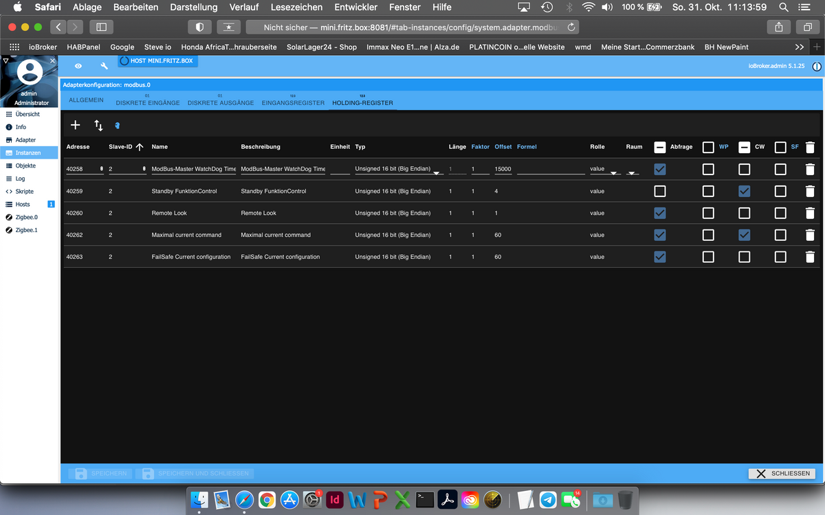

            Inhalt für das Holdingregister:
            wieder wie oben, auf den "Kopf" klicken und dann auf die "Pfeile":
            _address	deviceId	name	description	unit	type	len	factor	offset	formula	role	room	poll	wp	cw	isScale
            40258	2	ModBus-Master WatchDog Timeout in ms	ModBus-Master WatchDog Timeout in ms		uint16be	1	1	15000		value		true	false	false	false
            40259	2	Standby FunktionControl	Standby FunktionControl		uint16be	1	1	4		value		false	false	true	false
            40260	2	Remote Look	Remote Look		uint16be	1	1	1		value		true	false	false	false
            40262	2	Maximal current command	Maximal current command		uint16be	1	1	60		value		true	false	true	false
            40263	2	FailSafe Current configuration	FailSafe Current configuration		uint16be	1	1	60		value		true	false	false	false
            Wie oben auch ändert die Geräte ID's nach euren Einstellungen!

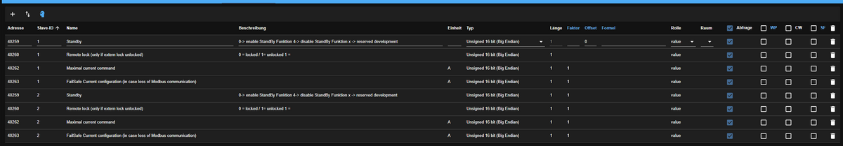

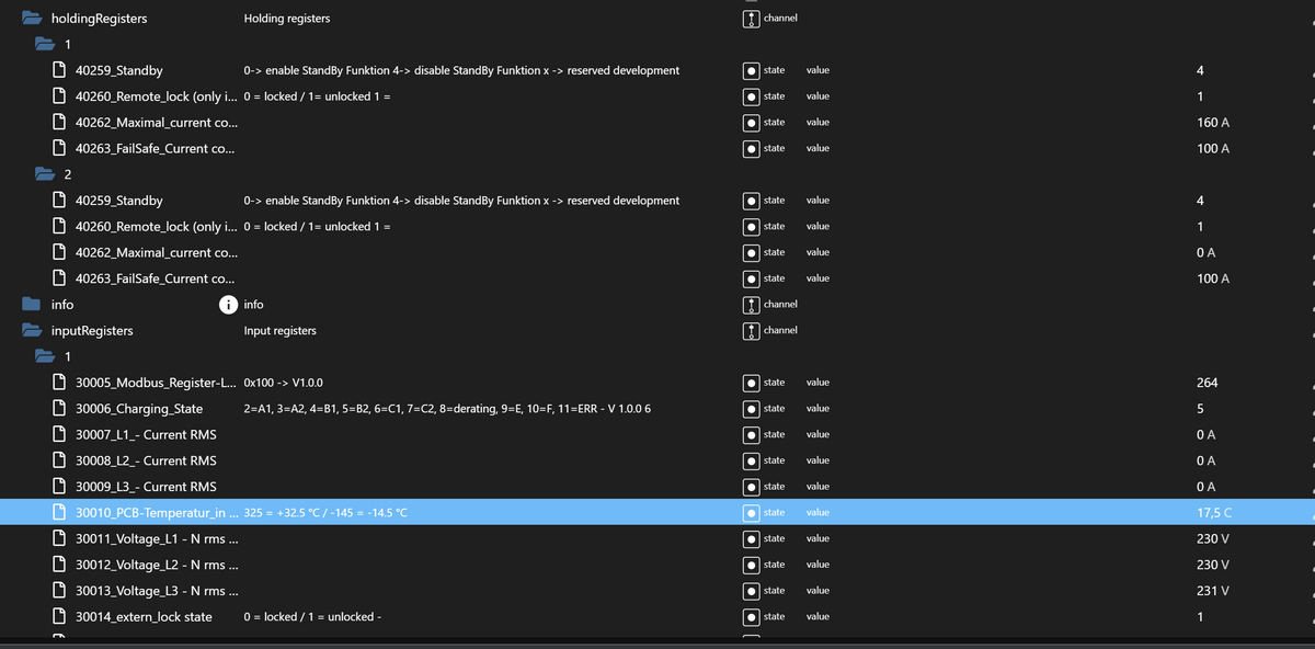

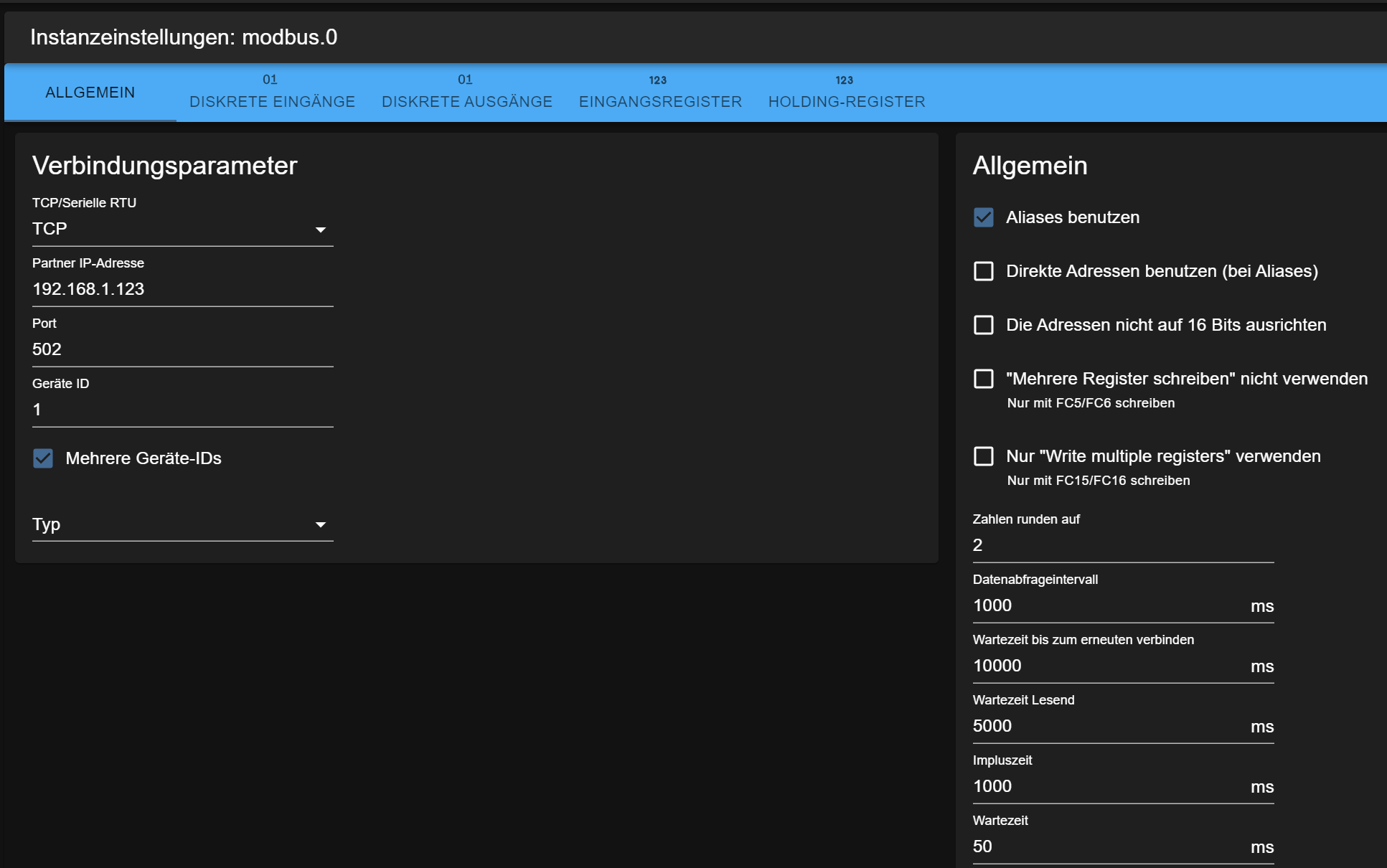

                  Vielen Dank für deinen Post hier. Ich habe es mit mehreren Modus USB Sticks in der Vergangenheit versucht und nie eine Kommunikation erreicht. Mit dem RS485/TCP Converter von Hösi hat es dann einwandfrei und einfach funktioniert.
                  Nur die Holdingregister habe ich bei etwas anders konfiguriert, damit diese schreibar waren.
                  Ich habe aktuell 2 Heidelberg Wallboxen angeschlossen und die Kommunikation funktioniert.
                  Die Überschussladung konnte ich ebenso mit einem Blockly Script realisieren.
                  Zur Ermittlung des Überschuss habe ich separat einen Shelly 3EM im Einsatz.

                    @martin12 Hallo Martin, kannst du die veränderten Registereinstellungen hier mit reinstellen, Damit bleiben vielleicht Andere auch aktuell. Wenn du das PV-Script noch dazu packst wäre das für später super. Wenn es dir geholfen hat freue ich mich sehr etwas zurückgeben zu können.
                      Martin12 @NewPaint2 last edited by
                      @newpaint2
                      Im Holdingregister habe ich die Haken bei CW weggelassen. Die Werte wurden sonst sofort wieder auf 0 gesetzt.

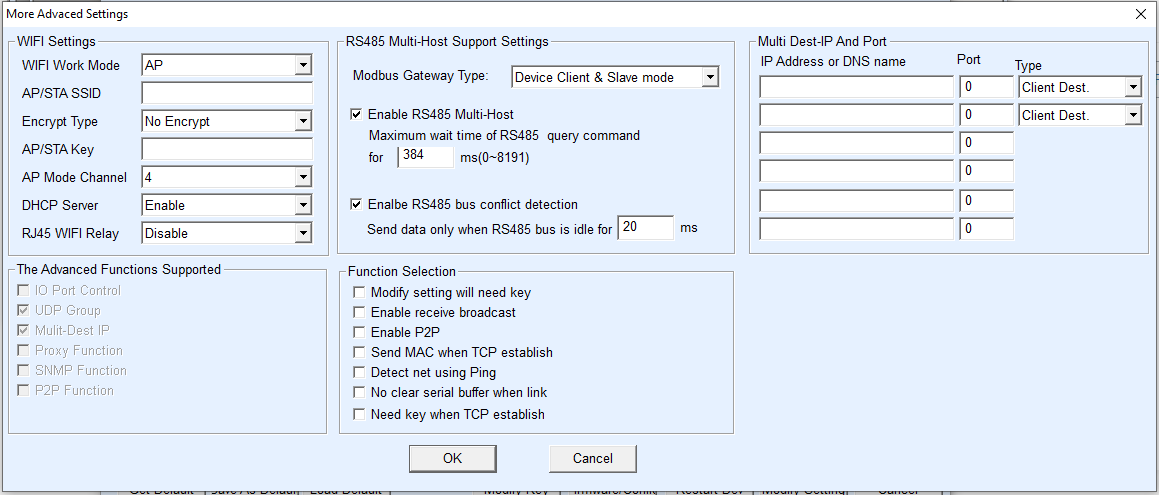

                          @martin12 @NewPaint2
                          Danke erst mal für die Register-Copy-Paste-Vorlagen! Das hat die Einrichtung stark vereinfacht.

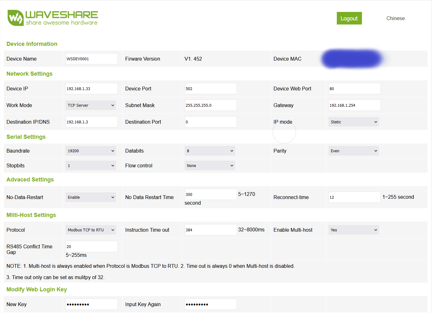

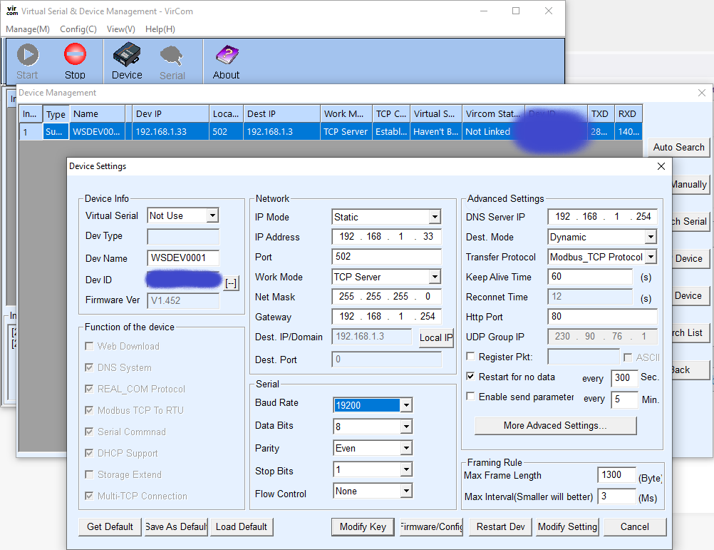

                          Bei meinen zwei Wallboxen trat das Problem auf, dass sobald die Wallbox mit Modbus ID 1 in den Standby ging die Wallbox mit ID2 zwar noch regelmäßig ihre Daten in den Input Registern aktualisiert hat, ich aber keine Werte in den Holding Registern (z.B. Maximal Current) schreiben konnte.
                          Abhilfe waren zwei einzelne Modbus-Instanzen eine nur für ID1, die andere nur für ID2.
                          Ob das mit allen Modbus-Adaptern geht kann ich nicht sagen, mit meinem Waveshare RS485 to ETH (B) (äußerlich baugleich zu dem HöSi-Adapter) ging es auf jeden Fall.
                          Ob es nötig ist diesen mit dem VirCOM Programm auf "Device Client & Slave mode" zu stellen kann ich nach dem ganzen hin und herstellen nicht definitiv sagen, so klappt es auf jeden Fall.
                          Einzig störend ist es jetzt noch, dass im Standby der IOBroker Modbus-Adapter das Log vollpustet wegen "Request timed out" und nach 13 Fehlversuchen jedesmal neustartet.
                          Außerdem unschön ist, dass das Logging der Werte in die InfluxDB trotz Standby mit den alten Werten weiterläuft...
                          Wer hierzu Lösungen hat: Immer her damit!
                          So tendiere ich eher dazu das Ganze über kurz oder lang mit einem Python-Skript zu lösen.
                          Ja, ich weiß, der Unterschied im Stromverbrauch zwischen "Standby" und "Normal" ist nicht sooo groß, aber nur weil die Programmierung es nicht hergibt? Da siegt der Ehrgeiz...

                              Roetty @Martin12 last edited by
                              @martin12
                              Hey danke für Deine Infos! Mal ne (doofe?) Frage: Warum sind die Registernummern um 1 Erhöht? In der WallBox-Doku steht z.B. Max. Current mit "261" bei Euch ist es 262 ?!
                              Ich tüxel mich gerade in das Thema Modbus usw. rein und hab noch nicht den Überblick und sauge alles auf was ich finde. Also das hat doch bestimmt einen Grund, oder?
                              VG Rötty
                              • N
                                NewPaint2 @Roetty last edited by NewPaint2
                                @roetty Weil der Adapter die Nummern im "Alias-Modus immer Registernummer+1" will. machst du den Alias-Modus aus, kommen die "echten" Registernummern. Leider kannst das nur probieren, manche Hersteller haben die Registeradressierung schon mit der addierten "1", Heidelberg leider nicht.

                                  @hefo ich habe auch den Waveshare Adapter bekomme allerdings keine Verbindung zur Wallbox ist es möglich einmal die Konfiguration von dem Adapter zu zeigen?
                                    Hefo @Interimo last edited by
                                    @interimo Bei mir sieht es im Web-Frontend so aus:
                                    Da ich gelesen hatte, dass über das Web-Frontend nicht alle Parameter zur Verfügung stehen, habe ich es dann mit VirCom auch nochmal eingestellt:
                                    Ob die Einstellungen so 100% "richtig" sind weiß ich nicht, es funktioniert so auf jeden Fall ohne Probleme oder Ausfälle.
