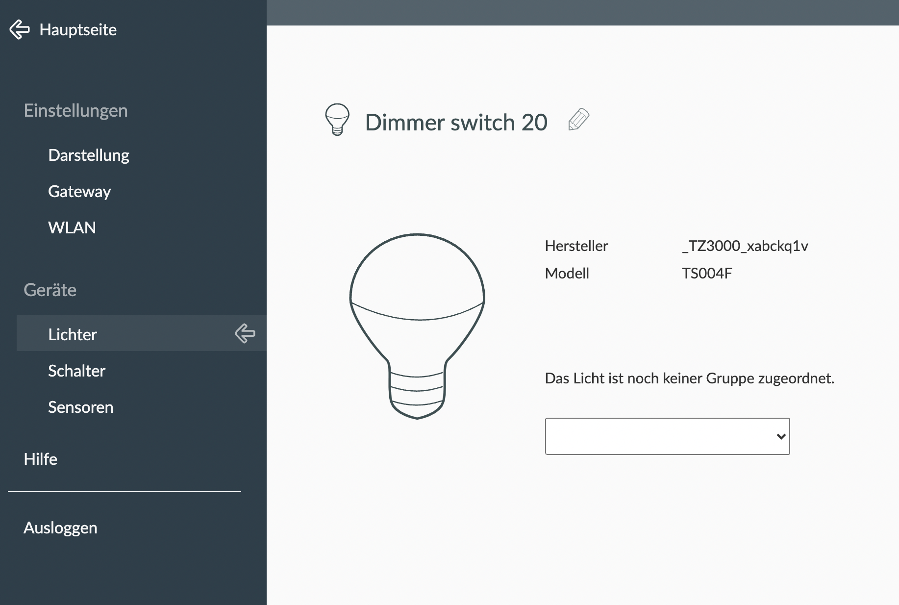

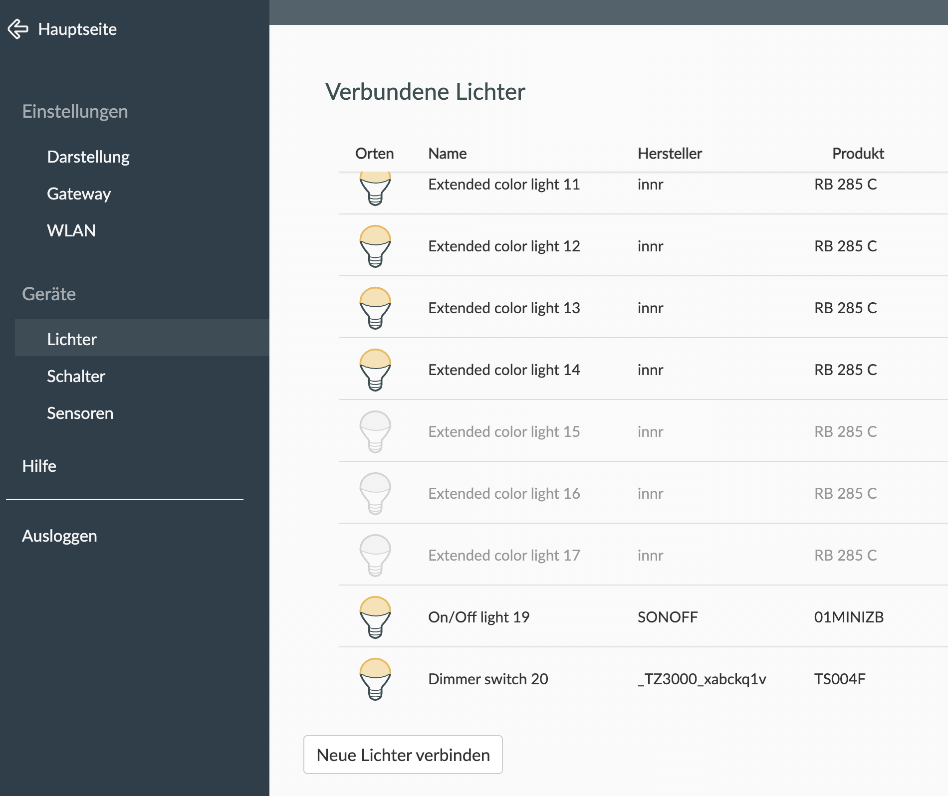

          ich habe diesen Schalte rgerade ganz normal über Deconz eingebunden.
          Dort wird dieser erkannt.
          Allerdings taucht dieser unter Lichter auf.
          Und wenn ich die untere Linke Taste drücke, werden alle Lichter im haus aus und mit der Taste unten Rechts werden alle Lichter eingeschaltet.
          Ohne iOBroker?????
          Ist das normal?
          Bildschirmfoto 2021-11-13 um 19.34.28.png Bildschirmfoto 2021-11-13 um 19.34.22.png
            A Former User last edited by
            Und unter ioBroker. taucht fast nix auf. So kann ich den nicht einmal ansteuern.
            Liegt der Fehler bei Deconz? oder iOBroker?
            Was kann ich tun?
